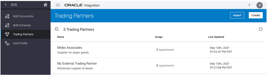

左側のナビゲーション・メニューからB2B > 「取引パートナ」を選択してページにアクセスし、外部のすべての取引先を登録し、かわりに情報を入力します。 取引先は、Oracle Integrationインスタンスのこれらのページにアクセスできません。 したがって、B2Bシステム管理者として、外部取引先から情報をオフラインで収集し、これらのページに情報を入力します。
Oracle IntegrationのB2Bと同様に、外部取引パートナには独自のB2Bアプリケーションがあります。 取引パートナは、会社に関する情報をオフラインで収集し、直接アクセスできないB2Bアプリケーションに入力します。
設定が完了し、両端でテストされると、2つのパーティ(会社と外部取引先)が文書を送受信する準備が整います。
左側のナビゲーション・メニューには、B2Bドキュメント、B2Bスキーマ、取引先(選択済)およびホスト・プロファイルが表示されます。 「取引パートナ」ページには、名前、使用状況および最終更新の列を含む表が表示されます。 インポートおよび作成ボタンは右上隅にあります。

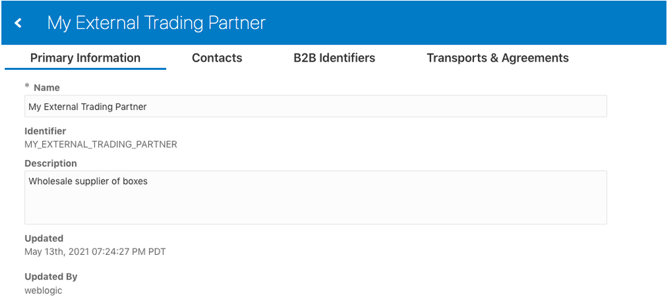

外部取引先を作成および登録するには、次のタブに情報を入力し、それぞれ後続の項で説明します。
  • 基本情報
  • 連絡先
  • B2B識別子
  • トランスポート&契約
外部取引先のページには、プライマリ情報、担当者、B2B識別子およびトランスポートと契約のタブがあります。 「主要情報」タブには、名前、識別子、説明、更新日、更新者に関する情報が含まれています。
「取引パートナの作成」を参照してください。

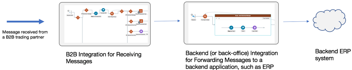

外部取引先から受信したB2Bメッセージは、インバウンド・メッセージと呼ばれます。 次の図は、2つのインテグレーションによるインバウンド・メッセージの処理方法を示しています。
B2B取引先から受信したメッセージという名前のインバウンド矢印は、受信メッセージのB2B統合という名前の統合に接続します。 この統合は、バックエンド(またはバック・オフィス)統合という名前の統合に接続して、メッセージをバックエンド・アプリケーション(ERPなど)に転送します。 この統合は、アウトバウンド側でバックエンドERPシステムという名前のクラウド・システムに接続します。
2つの統合パターンでは、メッセージを受信するためのB2B統合によって次のステップが実行されます:
  1. 取引先からメッセージを受信し、次のような様々な妥当性チェックを実行します:
    • メッセージは既知(登録済の)取引パートナから受信されていますか。 認証資格証明、SSL証明書、HTTPヘッダーなどに基づいてこれを確認します。
    • メッセージは署名されているか、暗号化されていますか? その場合は、シグネチャを検証してメッセージを復号化します。 このステップはパッケージングと呼ばれ、パッケージングからオブジェクトを削除する場合と同様です。
  2. 取引先から依頼された場合、取引先にトランスポート・レベル確認通知を返送します。
  3. ペイロードのタイプを検出します。 翻訳が必要なペイロード(EDIメッセージなど)の場合は、メッセージを解析して変換します。
  4. トランスレータ・レベルの確認を送信します(構成されている場合)。
  5. バックエンド統合は、メッセージをバックエンド・アプリケーション(ERPなど)が直接消費できる形式(XML、JSON、CSVなど)に変換し、そのメッセージをバックエンド・システムに転送して処理を続行します。

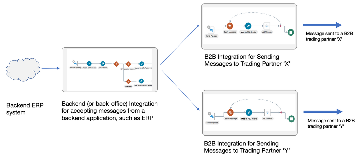

次の図は、2つのインテグレーションによるアウトバウンド・メッセージの処理方法を示しています。
バックエンドERPシステムという名前のインバウンド・クラウド・システムは、バックエンド・アプリケーション(ERPなど)からのメッセージの受入れのためのバックエンド(またはバック・オフィス)統合という統合に接続します。 この統合は、メッセージを送信するためのB2B統合という名前の統合に接続します。 この統合は、アウトバウンド側でB2B取引先に送信されたMessageというアウトバウンド矢印に接続します。
2つの統合パターンでは、バックエンド統合によって次のステップが実行されます:
  1. 外部取引先に送信する必要があるビジネス文書のERPなどのバックエンド・アプリケーションからイベントを受け取ります。
  2. 業界標準のB2B形式(Electronic Data Interchange (EDI)形式など)にメッセージを変換します。
メッセージを送信するためのB2B統合では、次のステップを実行します:
  1. 必要な構成に従って、ヘッダーの追加、暗号化、署名および圧縮を行います。 このステップはパッケージングと呼ばれ、オブジェクトをエンベロープにラップし、配信準備に似ています。
  2. 外部取引先エンドポイントにメッセージを転送します。
  3. 取引先がトランスポート・レベルの確認で応答すると、それに応じて送信済メッセージのステータスが更新されます。

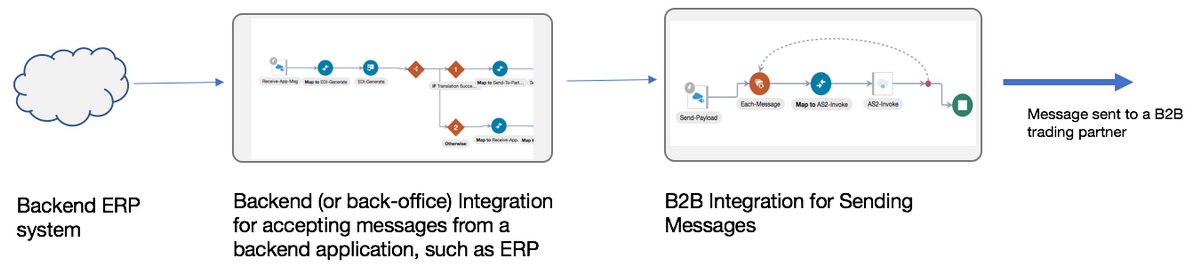

アウトバウンド・メッセージの場合、バックエンド統合は、バックエンド・アプリケーションからのイベント通知によってこの統合がトリガーされ、B2B形式(XMLからEDIなど)への変換が実行され、メッセージ送信のためにB2B統合がコールされるエントリ・ポイントです。

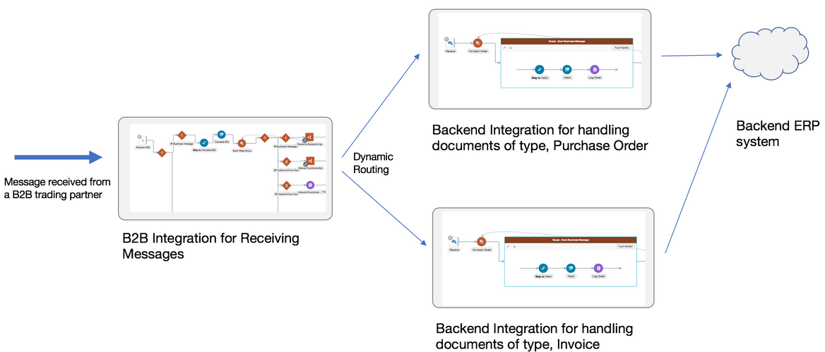

B2B統合とバックエンド統合は互いにハード・ワイヤリングされません。 かわりに、宣言的に追加するルーティング・ルールに従って動的に結合されます。 この項では、インバウンド契約とアウトバウンド契約の概念を使用してルーティング・ルールがどのように機能するかを説明します。
インバウンド

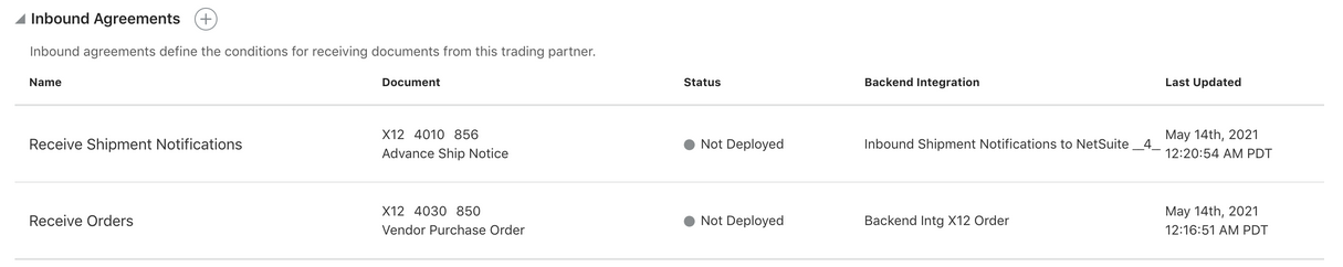

取引パートナの1人が複数のタイプの文書を送信しているとします: オーダーと請求書。 この取引先の場合、1つのB2B統合がメッセージを受信し、両方のタイプの文書を受け取ります。 ルーティング・ルールを定義するには、この取引先に2つのインバウンド契約を追加します。 インバウンド契約を追加する場合は、1つのB2Bドキュメントと1つのバックエンド統合を選択する必要があります。
次の2つのインバウンド契約を追加します:
  • オーダー・タイプ文書の選択およびXと呼ばれるバックエンド統合のためのインバウンド契約1。
  • 請求書タイプ文書およびYと呼ばれるバックエンド統合を選択するためのインバウンド契約2です。
これらの2つの契約は、システムに対する次の意図を表しています:
  • この取引先からオーダー・タイプ文書を受信すると、バックエンド統合Xにルーティングされます。
  • 請求書タイプ文書がこの取引先から受信されると、バックエンド統合Yにルーティングされます。
インバウンド契約はルーティングよりも多いですが、ルーティングはプライマリ概念です。 メッセージを受信するためのB2B統合は、実行時にルーティング・ルールを優先し、次に示すように、識別されたドキュメント・タイプに応じてバックエンド統合XまたはYを動的に起動します。
B2B取引先から受信したメッセージというラベルの付いたインバウンド矢印は、受信メッセージのB2B統合に接続されます。受信メッセージは、タイプ請求書の文書を処理するために、アウトバウンド側の動的ルーティングを介してバックエンド統合に接続され、タイプが購買オーダーまたはバックエンド統合の文書を処理します。 両方のバックエンド統合は、アウトバウンド側でバックエンドERPシステム・クラウドに接続します。

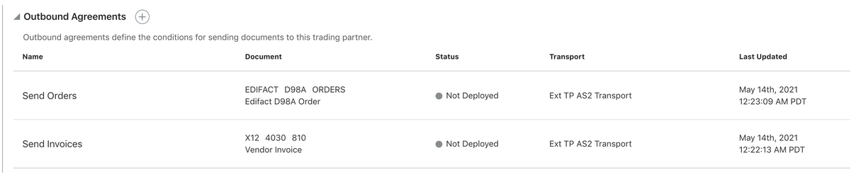

ルーティング・ルールを定義するには、2つのアウトバウンド契約(取引先ごとに1つ)を追加します。 アウトバウンド契約を追加する場合は、1つのB2B文書と1つのトランスポートを選択する必要があります。 「通信のトランスポート」を参照してください。 特定の取引先に対してメッセージを受信および送信するために、トランスポートがB2B統合にマップされることに注意してください。
次の2つのアウトバウンド契約を追加します:
  • 購買オーダー・タイプ文書を選択するためのアウトバウンド契約1、取引先XのトランスポートX。
  • 取引先Yの購買オーダー・タイプ文書およびトランスポートYを選択するためのアウトバウンド契約2。
これらの2つの契約は、購買オーダー・タイプ文書が取引先Xに送信されると、それをメッセージXを送信するためにB2B統合にルーティングするというシステムのインテントを表しています。 文書が取引先Yに送信されると、メッセージYを送信するためにB2B統合にルーティングします。

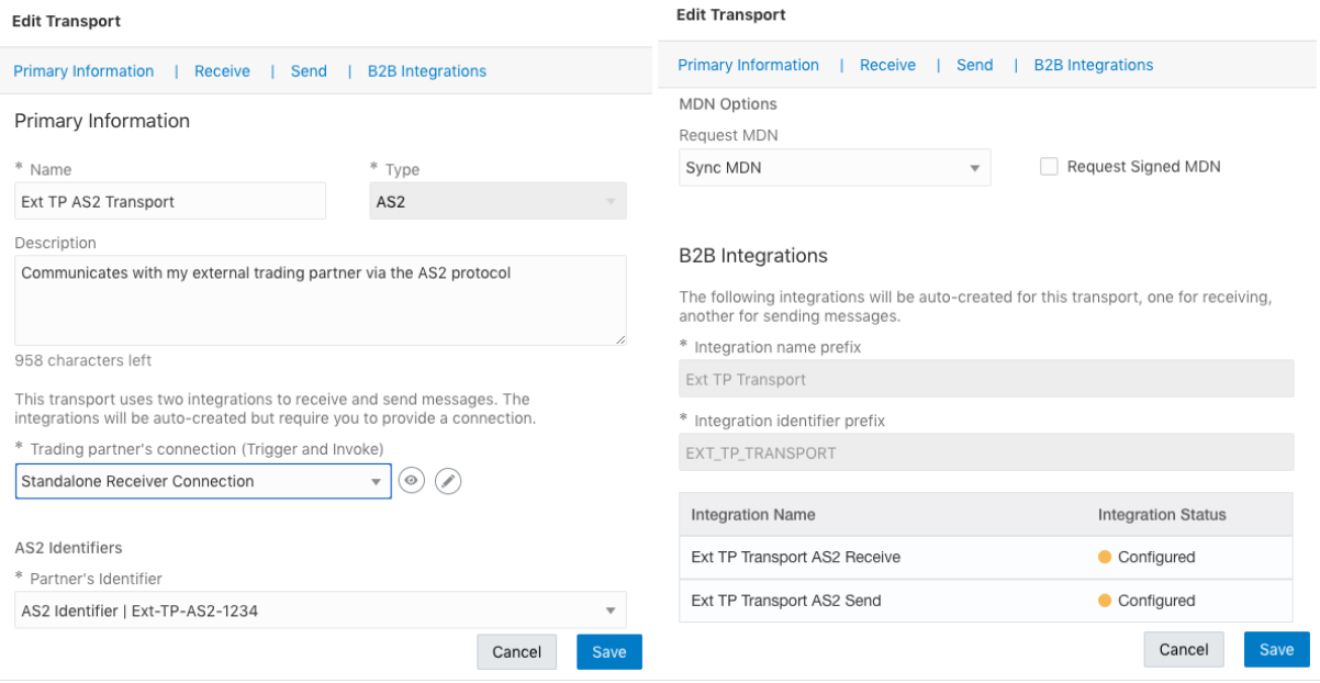

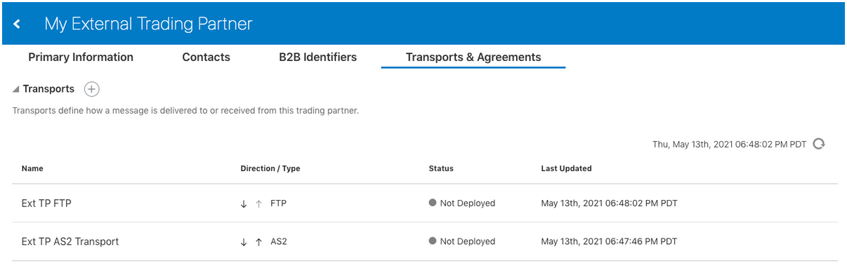

トランスポートとは、AS2やFTPなどの特定のプロトコルを使用して取引先への具体的な通信チャネルを表す構成オブジェクトです。 取引先に1つ以上のトランスポートを追加して、パートナからビジネス文書を送受信します。
AS2およびFTP (SFTPを含む)は、B2B取引先モードで現在サポートされているプロトコルです。 B2B for Oracle Integrationで別のプロトコル・アダプタを使用する場合は、スタンドアロン・モードのみを使用できます。
B2B取引パートナのトランスポートは、B2B > 「取引パートナ」 > 「トランスポート&契約」タブから定義します。 次の例は、1つのAS2トランスポートと1つのFTPトランスポートを持つ取引先を示しています。プライマリ情報、連絡先、B2B識別子およびトランスポートと契約のタブが上部に表示されます。 次にトランスポート・セクションを示します。 右に+記号が表示されます。 この下には、名前、方向/タイプ、ステータスおよび最終更新の列がある表があります。 この最後の列の上および右側にはリフレッシュ・ボタンがあります。
トランスポートが機能するには、次のエンティティが必要です:
  • 外部取引先エンドポイントを指すように作成および構成する接続。 この構成の一部として、取引先が提供するホスト名、ポート、URL、ユーザー名/パスワード資格証明およびその他の詳細を指定します。
  • 追加の構成(FTPのディレクトリ・パスやAS2の暗号化アルゴリズムなど)。
  • メッセージを受信するための統合と、メッセージを送信するための統合のペアです。 これらの統合は自動的に作成されます。 「B2B処理に使用される統合」を参照してください。
トランスポートを定義する場合は、次の構成詳細を入力します(この例ではAS2)。
transport_ui.pngの説明は以下のとおりです
図transport_ui.pngの説明
トランスポート・ライフサイクルは、次のアクションで構成されます:
  • トランスポートの作成: トランスポートの定義を追加します。 B2B統合のペアが自動的に作成され、このトランスポートに永続的にリンクされます。
  • トランスポートのデプロイ: トランスポートを実行時処理に表示し、B2B統合もアクティブ化します。 このトランスポートは、メッセージを受信および送信できます。
  • トランスポートの再デプロイ: メッセージ処理を中断することなく、ランタイムのオンザフライに構成変更を適用します(制限あり)。
  • トランスポートのアンデプロイ: ランタイム処理からトランスポートを非表示にし、B2B統合も非アクティブ化します。 このトランスポートは、メッセージを受信および送信できなくなります。
  • トランスポートの削除: 定義を削除し、B2B統合も削除します。
「トランスポートの定義」を参照してください。

    「インバウンド契約」セクションには、インバウンド契約および名前、ドキュメント、ステータス、バックエンド統合および最終更新の列を含む表を作成するためのプラス記号が含まれます。

    「アウトバウンド契約」セクションには、アウトバウンド契約および名前、ドキュメント、ステータス、トランスポートおよび最終更新の列を含む表を作成するためのプラス記号が含まれます。

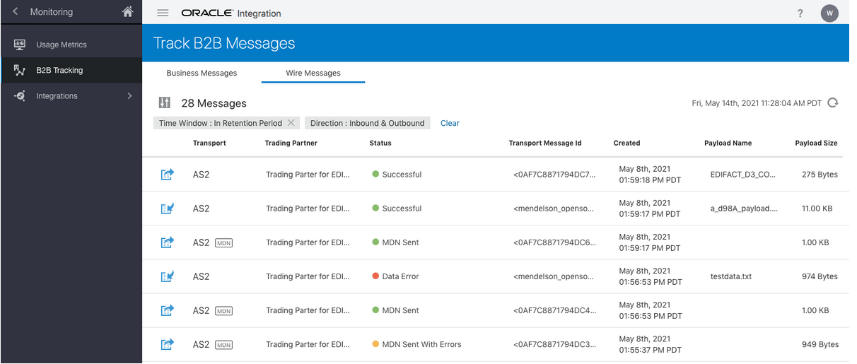

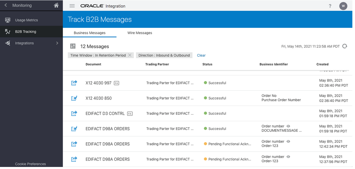

メッセージは、メッセージを受信および送信するためにB2B統合を経由するため、通常の統合インスタンス・トラッキングに加えて、各インバウンドおよびアウトバウンド・メッセージは別々に保持されます。
永続的なB2Bメッセージは、左側のナビゲーション・メニューからアクセスできる特殊な「B2Bメッセージのトラッキング」ページから「モニタリング」 > 「B2Bトラッキング」から表示できます。
使用状況メトリック、B2Bトラッキング(選択)および統合エントリが左側のナビゲーション・ペインに表示されます。 「B2Bメッセージの追跡」ページが表示されます。 次に、ビジネス・メッセージ(選択)およびワイヤー・メッセージのタブを示します。 メッセージ数は、2つの定義済フィルタおよびクリア・ボタンとともに表示されます。 この下には、文書、取引先、ステータス、ビジネス識別子および作成済の列がある表があります。
ビジネス・メッセージ
このビューでは、B2Bメッセージが個々のビジネス・トランザクションとして表示されます。 機能確認アイコンとマークされた行は機能確認を示します。 バッチ処理済トランザクションを含むインバウンド・メッセージを受信するとします。 このビューには、そのバッチ内の各トランザクションの個別の行が表示されます。
ワイヤ・メッセージ
ワイヤー・メッセージには、B2Bメッセージの代替の低レベルの技術ビューが用意されています。 このビューでは、取引先との間で送受信されるメッセージの形式で表示されます。 このビューは、メッセージが取引先に配信できなかった場合や、受信したメッセージのシグネチャ検証に失敗した場合のトラブルシューティングに役立ちます。 メッセージ処理通知アイコンでマークされた行は、AS2 MDN(電子返却入金)を示します。
バッチ処理済トランザクションを含むインバウンド・メッセージを受信した場合、受信した実際のバッチ・メッセージに対応する1行のみが表示されます。
使用状況メトリック、B2Bトラッキング(選択)および統合エントリが左側のナビゲーション・ペインに表示されます。 「B2Bメッセージの追跡」ページが表示されます。 次に、ビジネス・メッセージおよびワイヤー・メッセージ(選択)のタブを示します。 メッセージ数は、2つの定義済フィルタおよびクリア・ボタンとともに表示されます。 この下には、文書、取引先、ステータス、ビジネス識別子および作成済の列がある表があります。
B2Bトラッキングの詳細がさらに提供されます。 「B2Bトラッキング」を参照してください。
