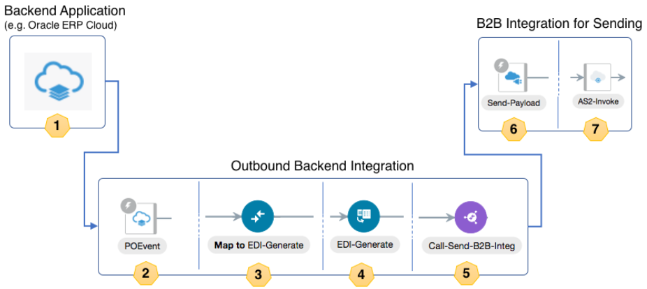

アウトバウンド・メッセージ処理
この項では、アウトバウンドB2Bメッセージの処理に関連する高レベルのステップについて説明します。
アウトバウンドB2Bメッセージの処理に関連する高レベルのステップは、次のとおりです。
この図は、次の表で説明されています。
ステップ 説明
1 バックエンド・アプリケーションには、外部取引先にビジネス・トランザクションを送信する必要があります。 通知メッセージを送信することで、アウトバウンド・バックエンド統合をトリガーします。
2 バックエンド統合インスタンスは、アプリケーション・メッセージを含む通知をバックエンド・アプリケーション・メッセージ形式で受け取ります。
3 マッパーを使用すると、バックエンド・アプリケーション・メッセージはB2B正規XML形式に変換されます。
4 標準XMLメッセージは、アウトバウンド翻訳(前述のEDI-Generateという名前のアクション)のB2Bアクションに対して提供されます。 取引先は、B2Bアクションへの入力として指定されます。 B2Bアクションは、正規XMLメッセージをネイティブEDI形式(X12またはEDIFACT)に変換し、Oracle Integration永続ストアに永続化します。 一意のIDが割り当てられます。
5 ターゲット取引先、現在の文書タイプおよび取引先に定義されたアウトバウンド契約に基づいて、メッセージ送信のための適切なB2B統合がトリガーされます。 メッセージIDが渡されます。
6 メッセージ・インスタンスを送信するためのB2B統合が起動し、REST Adapterトリガー・エンドポイントでメッセージIDを受信します。
7 メッセージ・インスタンスを送信するためのB2B統合では、アダプタ(AS2またはFTP)を使用してメッセージをパックし、AS2またはFTPプロトコルを介して外部取引先に送信します。

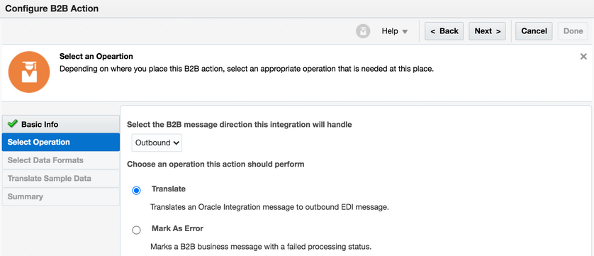

    2. 名前を入力します(この例ではEDI-Generateが追加されます)。 「次へ」をクリックします。
    3. 方向として「アウトバウンド」を選択し、操作として「変換」を選択します。 「次へ」をクリックします
      B2B構成アクションの「選択操作」ページが表示されます。 右上隅に、ヘルプ、戻る、次へ、取消および完了ボタンが表示されます。 このページで、アウトバウンド・メッセージの方向と変換操作が選択されます。

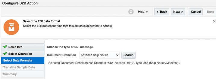

    4. 「データ・フォーマットの選択」ページで、処理するこのバックエンド統合のドロップダウン・リストからドキュメント定義を選択します。 選択後、「次」をクリックします。
      既存のB2Bドキュメントが選択のためにドロップダウン・リストに表示されます。 または、「検索」をクリックして、ドキュメントの標準、バージョンおよびタイプでB2Bドキュメントを選択します。B2B構成アクションの「データ形式の選択」ページが表示されます。 右上隅に、ヘルプ、戻る、次へ、取消および完了ボタンが表示されます。 このページで、ドキュメント定義リストで「事前出荷通知」オプションが選択されています。 右に「検索」ボタンがあります。 選択したドキュメント定義の詳細を次に示します。
    5. サマリー・ページで、選択内容を確認し、「完了」をクリックします。

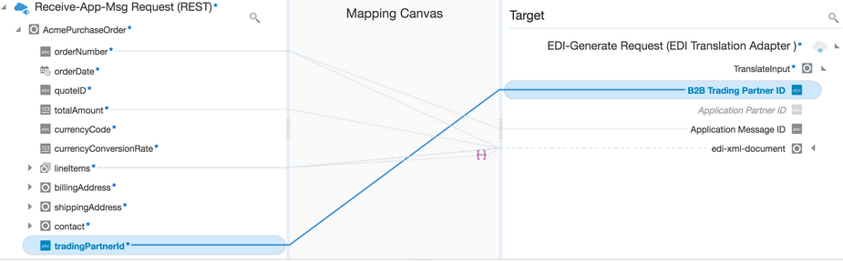

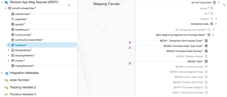

  3. アプリケーション・メッセージをB2B標準形式に変換するようにマッパーを構成します。
    このマッピングは複雑である可能性があります。 それを2つの部分に分けて下さい。
    • 最初の部分で、要素を「B2B取引先ID」または「アプリケーション・パートナID」にマップします。 これらの要素は、送信する取引先を指定するために使用されます。 この概念を以前に説明した。 この例では、「B2B取引先ID」のみがマップされています。
      また、オプションで「アプリケーション・メッセージID」をマップします。 これは、バックエンド・アプリケーションによって割り当てられるメッセージIDです(ある場合)。 これがマップされている場合は、アウトバウンド・メッセージの詳細パネルに「モニタリング」 > 「B2Bトラッキング」 > 「ビジネス・メッセージ」の値が表示されます。 この値は処理中に使われませんが、保存されて参照専用で表示されます。
      この図は、ターゲットB2B取引先IDにマップされたソースtradingPartnerIdを示しています。
    • マップの2番目の部分はedi-xml-document用です。これは、マップの右側に表示されるEDIドキュメントのB2B標準XML形式です。 左側には、ビジネス・ドキュメントのバックエンド・アプリケーション・スキーマがあります。 このスキーマはバックエンド・アプリケーションに非常に固有であるため、バックエンド・アプリケーション・スキーマからB2B正規XMLへのマッピングを一般化できません。
      次の例では、カスタム構造(AcmePurchaseOrder)をedi-xml-documentにマップします。これはEDI X12、850、オーダーの標準書式を表します。
      ソースAcmePurchaseOrder要素サブ要素は、ターゲットedi-xml-documentサブ要素にマップされます。

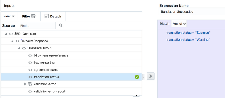

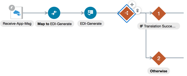

  4. EDI変換を正常に行うためのチェックを追加します。
    1. B2B変換(EDI-Generate)アクションの後にスイッチ・アクションを配置します。 このアクションは、EDI変換が成功したか失敗したかを検出するための翻訳ステータスのチェックです。
      この図は、RESTアダプタのトリガー、マッパー、B2Bアクション、およびIfおよびIfブランチとIfブランチのswitchアクションを示しています。
    2. 「翻訳に成功しました」というルートを追加して、次の式を構成します:
      translation-status = "Success" or translation-status = "Warning"
      スイッチ・アクションは左側の入力セクションを表示します。 表示、フィルタおよびデタッチ要素が表示されます。 この下には検索フィールドとソース・アイコンがあります。 この下にはソース・セクションがあります。 translation-status要素が選択されました。 右は「式名」フィールドで、値が翻訳に成功しましたです。 この下にはいずれかの値を持つ一致リストがあります。 この下には、translation-status = "Success"、translation-status = "Warning"のエントリがあります。

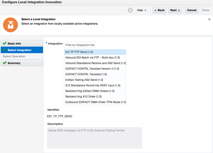

    1. 「翻訳に成功しました」ルートにローカル統合起動(統合のコール)アクションを追加します。
    2. 「統合の選択」ページで、メッセージ送信に使用可能なB2B統合を選択します(このような統合の正確な名前は変化しますが、名前は常に「AS2送信」または「FTP送信」で終了します)。 次の例では、選択した統合「外部TP FTP送信(1.0)」は、メッセージを送信するためのB2B統合です。 選択は、特定のAPI契約のためにメッセージを送信するためのB2B統合である必要がありますが、この選択はステップcの説明に従ってマッパーから上書きされるため、どの特定の取引先であるかは関係ありません。
      ローカル統合起動の構成ウィザードの「統合の選択」タブが表示されます。 表示されるフィールドは、統合 (起動する統合の選択用)、識別子および説明です。

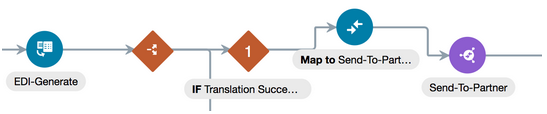

    3. 「次」を複数回クリックし、「完了」をクリックします。 翻訳に成功しましたルートは次のようになります:
      統合では、B2B、IFブランチを持つスイッチ・アクション、マッパーおよび通知アクションが表示されます。

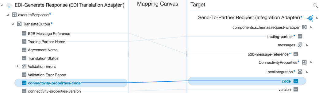

    4. ローカル統合の起動前に、次のようにマッパーを構成します(つまり、Send-To-Partnerにマップします):
      • ソースTranslateOutput > 「B2Bメッセージ・リファレンス」をターゲットcomponents.schemas.request-wrapper > messages > b2b-message-referenceにマップします。
      • ソースTranslateOutput > 「取引先名」をターゲットcomponents.schemas.request-wrapper > trading-partnerにマップします。
      • ソースTranslateOutput > connectivity-properties-codeをターゲットConnectivityProperties > LocalIntegration > codeにマップします。
      • ソースTranslateOutput > connectivity-properties-versionをターゲットConnectivityProperties > LocalIntegration > versionにマップします。
        マッパーのソース・ツリー、マッピング・キャンバスおよびターゲット・ツリーが表示されます。 ソースconnectivity-properties-code要素はターゲット・コード要素にマップされます。

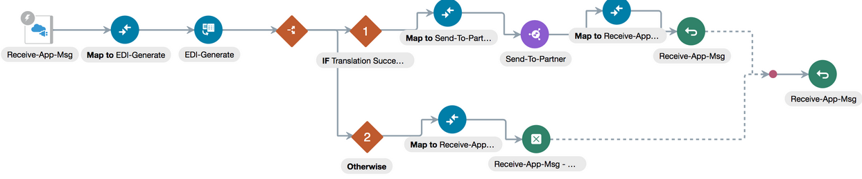

  6. 成功のための復帰アクションとエラーの障害を追加します。
    1. 「翻訳に成功しました」ルートに対する正常なレスポンスおよび「それ以外」ルートの障害戻りを返すように、統合のリターン・アクションを追加します。
      このステップは、REST Adapterトリガーで選択された例に固有です。 実際の結果は異なる場合があります。 バックエンド・アプリケーションによっては、成功または失敗した変換の結果をバックエンド・アプリケーションに戻すメカニズムがある場合とない場合があります。
      完了したアウトバウンド統合は次のようになります。
      この統合では、RESTアダプタのトリガー、マッパー、B2Bアクション、およびIfとIfのブランチを持つスイッチが表示されます。 変換が成功すると、Ifブランチが実行されます。 変換に失敗した場合、その他のブランチが使用されます。 戻りアイコンは右端にあります。

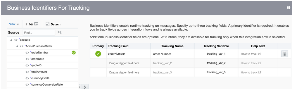

  7. 統合トラッキングのB2Bビジネス識別子を追加します。
    1. インテグレーション・トラッキングを行うために、入力スキーマからフィールドを選択します。 これは、主にバックエンド・アプリケーション・スキーマに固有です。 この例の統合のトラッキング構成は次のとおりですが、統合の外観は異なります。
      「トラッキングのためのビジネス識別子」ダイアログが示されています。 左上には、ビュー、フィルタおよびデタッチの要素があります。 この下には、ソース・セクション、検索フィールドおよび検索アイコンがあります。 orderNumber識別子が選択されています。 右側には、プライマリ、トラッキング・フィールド、トラッキング名、トラッキング変数およびヘルプ・テキストの列がある表があります。 orderNumber識別子は、リストされている唯一の識別子です。
