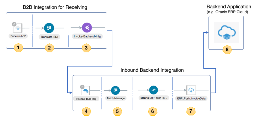

この項では、インバウンドB2Bメッセージの処理に関連する高レベルのステップについて説明します。
この図は、すぐ下の表に記載されています。
ステップ 説明
1 送信されたメッセージ、または取引先からFTPのロケーションにドロップされたファイルがアダプタ・エンドポイント(AS2またはFTP)に到着します。 メッセージを受信して解凍します。
2 メッセージはEDIから正規XML形式に変換され、Oracle Integration永続ストアに保持されます。 一意のIDが割り当てられます。
3 現在のメッセージ・タイプおよび取引先に定義されているインバウンド契約に基づいて、適切なインバウンド・バックエンド統合がトリガーされます。 メッセージIDが渡されます。
4 バックエンド統合インスタンスが起動し、RESTトリガー・エンドポイントでメッセージIDを受け取ります。
5 バックエンド統合(メッセージIDを指定)は、Oracle Integration永続ストアから翻訳済の正規XMLメッセージを取得します。 B2Bフェッチ・メッセージ操作を使用して取得します。
6 標準XMLは、さらにバックエンド・アプリケーション・メッセージに変換されます。
7 アプリケーション・アダプタを使用すると、バックエンド・アプリケーション・メッセージがバックエンド・アプリケーションに送信されます。
8 バックエンド・アプリケーションが、取引先から送信されたビジネス・トランザクションを使用できるようになりました。 以降の処理が実行されます。

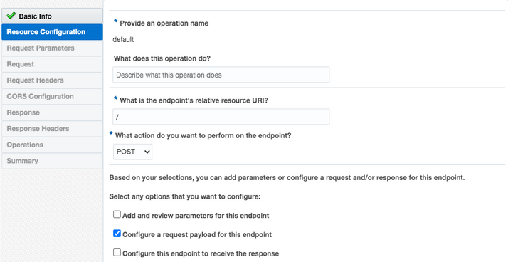

    4. 「リソース構成」ページで、リソースURIとして/を入力し、POSTアクションを選択して、「このエンドポイントのリクエスト・ペイロードを構成」チェック・ボックスを選択します。
      左側のナビゲーション・ペインで「リソース構成」タブが選択されています。 ページには、操作名を指定するフィールド、この操作の実行内容、エンドポイントの相対リソースURIとは何か、エンドポイントで実行するアクションを選択し、このエンドポイントのリクエスト・ペイロードを構成するオプションを選択します。

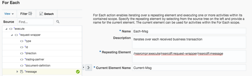

  3. 「繰返し要素」としてrequest-wrapper > messageを選択し、「現在の要素名」値としてCurrent-Msgと入力します。
    For Eachアクションでは、左側にView、FilterおよびDetachの要素が表示されます。 この下には、ソース・ツリー、検索フィールドおよび検索アイコンがあります。 メッセージ要素が選択されています。 右側には、名前、説明、繰返し要素および「現在の要素名」フィールドがあります。

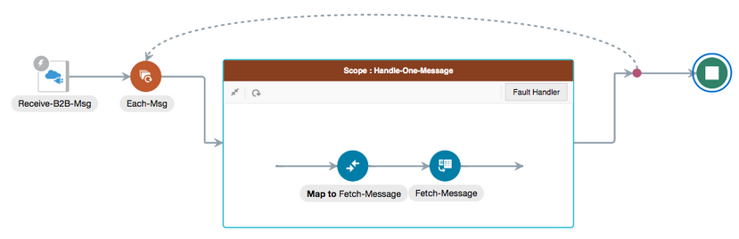

  4. for-eachアクション内にスコープを追加し、名前を付けます(この例では、Handle-One-Messageという名前)。
  5. スコープ内にメッセージのフェッチ操作で構成されたB2Bアクションを追加します。 パレットの「アクション」 > 「データ」の下にB2Bアクションが表示されます。

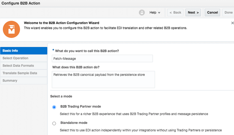

    1. 名前(この例ではFetch-Message)を入力し、「B2B取引パートナ・モード」を選択して、「次」をクリックします。
      B2Bアクションの構成ウィザードの「基本情報」ページが表示されます。 表示されるフィールドは、このB2Bアクションを呼び出す内容、このB2Bアクションの実行内容およびB2B取引先モードが選択されているモードの選択です。

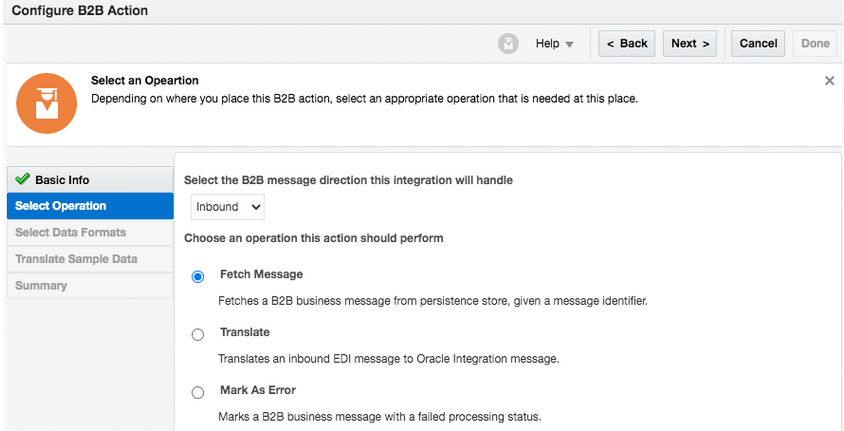

    2. 方向として「インバウンド」を選択し、操作として「メッセージのフェッチ」を選択します。 「次へ」をクリックします
      B2Bアクションの構成ウィザードの「選択操作」ページが表示されます。 表示されるフィールドは、この統合で処理するB2Bメッセージ方向(インバウンドの値を選択)と、このアクションが実行する操作を選択します(「メッセージのフェッチ」オプションが選択されています)。

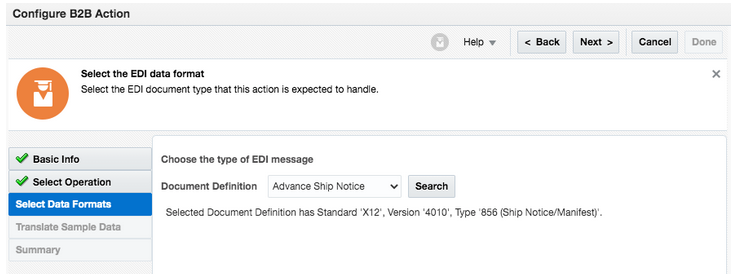

    3. 「データ・フォーマットの選択」ページで、このバックエンド統合が処理されるドロップダウン・リストからドキュメント定義を選択します。
      既存のB2Bドキュメントが選択のためにドロップダウン・リストに表示されます。 または、「検索」をクリックして、ドキュメントの標準、バージョンおよびタイプでB2Bドキュメントを選択します。
      B2Bアクションの構成ウィザードの「データ形式の選択」ページが表示されます。 表示されるフィールドはドキュメント定義です。 事前出荷通知の値が選択されています。 この下には、この値の説明があります。
    4. 選択したら、「次」をクリックします。
    5. サマリー・ページで、選択内容を確認し、「完了」をクリックします。

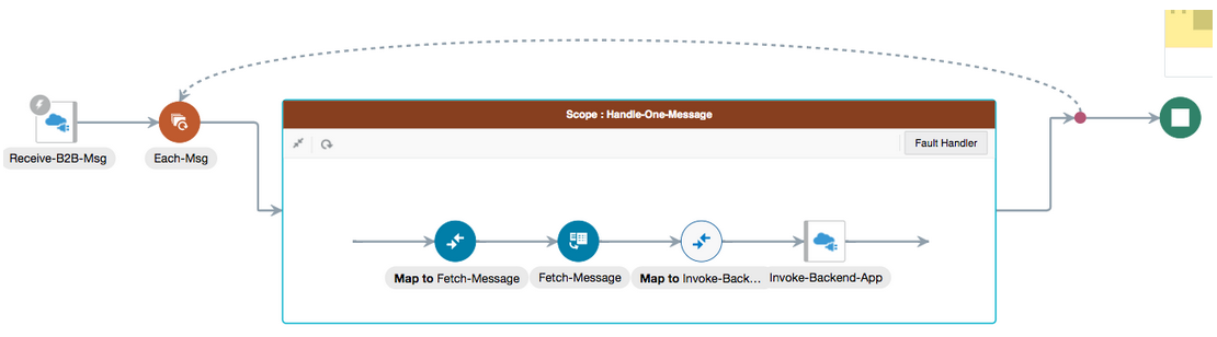

      統合は次のようになります。
      統合には、RESTアダプタ、マッパーを含むfor-eachアクション、およびB2Bアクションおよび終了アイコンが表示されます。

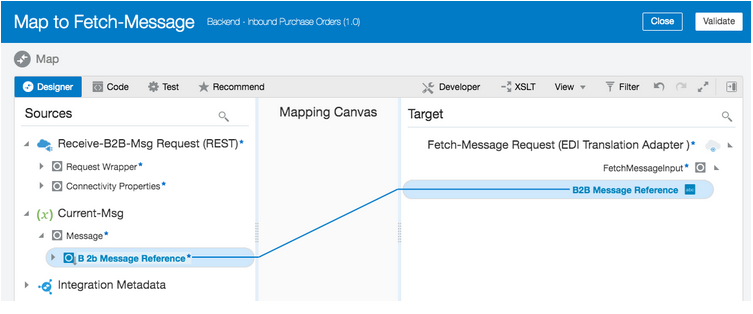

    6. マッパーをFetch-Messageに構成します。
      Current-Msgを展開し、「B 2bメッセージ・リファレンス」FetchMessageInput「B2Bメッセージ・リファレンス」にマップします。
      マッパーには、左側にデザイナ、コード、テストおよび推奨アイコンが表示されます。 この下には、エレメントのソース・ツリーがあります。 B 2bメッセージ参照が選択され、ターゲット・ツリーでB2Bメッセージ参照に接続します。 中央には「マッピング・キャンバス」セクションがあります。 ターゲット・ツリーの上部には、開発者、XSLT、ビューおよびフィルタ・アイコンがあります。 フィルタ・アイコンの右側には、4つの追加アイコンがあります。 この上には、閉じるボタンと検証ボタンがあります。

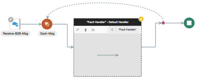

    このハンドラは、バックエンド・アプリケーションでメッセージの処理に失敗した場合に、対応するトランザクションが(「成功」ではなく)「B2Bトラッキング」 > 「ビジネス・メッセージ」ビューで「失敗」としてマークされるように追加されます。

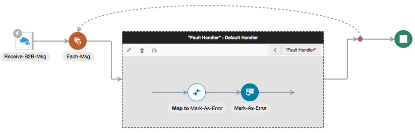

    1. スコープの「障害ハンダ」 > 「デフォルトのハンドラ」をクリックします。 最初は、次のように空です。
      統合には、RESTアダプタ、for-eachアクション、空のフォルト・ハンドラおよび終了アイコンが表示されます。
    2. B2Bアクションをフォルト・ハンドラ内に配置し、名前を付けます(この例では、Mark-As-Error)。 「次へ」をクリックします。

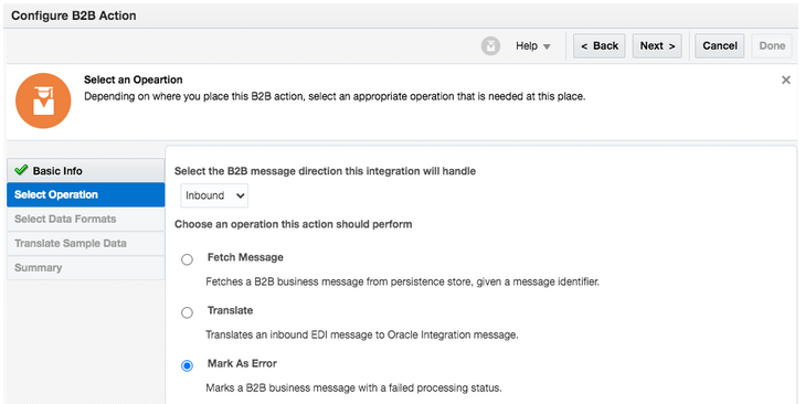

    3. 方向として「インバウンド」を選択し、操作として「エラーとしてマーク」を選択します。 「次へ」をクリックします
      B2Bアクションの構成ウィザードの「選択操作」ページが表示されます。 表示されるフィールドは、この統合で処理するB2Bメッセージ方向(インバウンドの値を選択)と、このアクションが実行する操作を選択します(「エラーとしてマーク」オプションが選択されています)。
    4. 要約ページで選択内容を確認し、「完了」をクリックします。
      障害ハンドラは次のようになります。
      統合には、RESTアダプタ、for-eachアクション、マッパーおよびB2Bアクションを含むフォルト・ハンドラおよび終了アイコンが表示されます。

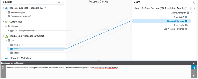

    5. 次の要素をマッピングして、マッパーをMark-As-Errorに構成します:
      • ソースCurrent-Msg > Message > 「B 2bメッセージ・リファレンス」からターゲットMarkAsErrorInput > 「B2Bメッセージ・リファレンス」
      • ソースHandle-One-MessageFaultObject > errorCodeからターゲットMarkAsErrorInput > 「エラー・コード」
      • ソースHandle-One-MessageFaultObject > reasonからターゲットMarkAsErrorInput > 「エラーの理由」、および式ビルダーで、次のように入力します:
        concat('Failed to send the message to the backend application, cause: ', $Handle-One-MessageFaultObject/nsmpr0:fault/nsmpr0:reason)
      • ソースHandle-One-MessageFaultObject >詳細をターゲットMarkAsErrorInput > 「エラーの詳細」にします。
        マッパーには、要素のソース・ツリーが表示されます。 事由要素が選択され、ターゲット・ツリーでエラーの事由に接続します。 中央には「マッピング・キャンバス」セクションがあります。
    6. マッピングを保存して適用します。

  7. バックエンド・アプリケーションを呼び出すアクションを追加します。
    スコープ内に1つ以上のアクションを追加して、ビジネス・メッセージをバックエンド・アプリケーションに送信します。
    統合には、RESTアダプタ、for-eachアクション、マッパー、マッパーおよびRESTアダプタを含むスコープ、および終了アイコンが表示されます。
    前述の例では、RESTアダプタの起動接続によって、メッセージがバックエンド・アプリケーションに送信されます。 特定のバックエンド・アプリケーションで使用するために、Oracle Integrationには、一般的な複数のバックエンド・アプリケーションとインタフェースできる多くのアプリケーション・アダプタが用意されています。 REST、SOAP、JMS、AQ、ファイルなどのテクノロジ・アダプタを使用することもできます。

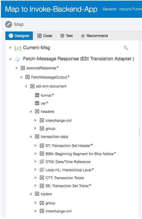

    「フェッチ・メッセージ・レスポンス」 (EDI翻訳アダプタ)には、マップ元となるB2B正規XMLが用意されています。 edi-xml-documentは、インバウンドEDIドキュメントの正規形を含むキー要素です。 「インバウンドEDIのスキーマ要素」を参照してください。
    バックエンドの起動前にメッセージを準備するために、データ・マッピングを設計する必要があります。 これは複雑なタスクです。 左側には、edi-xml-documentで表されるB2B標準XML形式があります。 右側(下記には示されていません)は、ビジネス・ドキュメントのバックエンド・アプリケーション・スキーマです。 左側の要素(B2B標準XML)と右側(バックエンド・アプリケーション・スキーマ)のマッピングを作成する必要があります。 右側がターゲット・バックエンド・アプリケーションに固有であるため、マッピングを一般化できません。
    マッパーには、デザイナ、コード、テストおよび推奨アイコンが表示されます。 この下には、フェッチ・メッセージ・レスポンス(EDI翻訳アダプタ)の要素のソース・ツリーがあります。

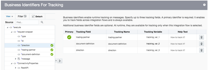

  8. 統合トラッキングの識別子を追加します。
    統合を完了するために、統合トラッキングの入力スキーマからフィールドを選択します。「トラッキングのためのビジネス識別子」ダイアログが示されています。 左上には、ビュー、フィルタおよびデタッチの要素があります。 この下には、ソース・セクション、検索フィールドおよび検索アイコンがあります。 orderNumber識別子が選択されています。 右側には、プライマリ、トラッキング・フィールド、トラッキング名、トラッキング変数およびヘルプ・テキストの列がある表があります。 取引先識別子は、リストされているプライマリ識別子です。 この下には、ドキュメント定義および方向のビジネス識別子があります。

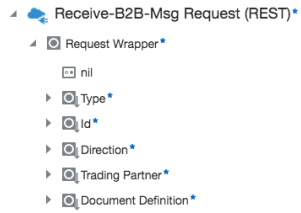

複数の文書タイプを処理する単一の統合を設計する場合は、統合にスイッチ処理を追加し、各文書定義または取引先に特定のルートを追加します。 リクエスト・スキーマではこれらの要素が提供されます。
マッパー内のReceive-B2B-Msgリクエスト(REST)ソース要素が表示されます。
