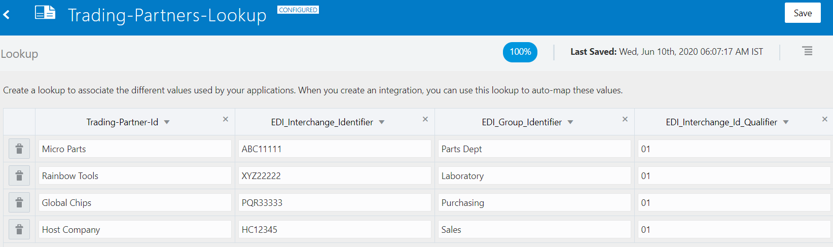

  1. 統合ルックアップに移動し、Trading-Partners-Lookupという名前の新しい参照を次のように作成します:
  2. アウトバウンドEDIドキュメントの送信先の取引パートナに対応するエントリを追加します。
  3. 次の列を追加します:
    • Trading-Partner-Id
    • EDI_Interchange_Identifier
    • EDI_Group_Identifier
    • EDI_Interchange_Id_Qualifier
    この参照は、特定の取引パートナに対応するEDI識別子をフェッチするために統合で使用されます。
  4. ホスト会社のエントリを追加して、会社のEDI識別子も入力できるようにします。

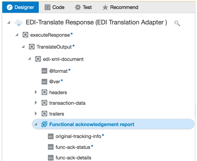

  1. B2Bアクションで、「997 (機能確認)」ドキュメント・タイプを選択します。
  2. この統合ではバックエンド・アプリケーション・メッセージを生成する必要がないため、変換ステップを削除します。 バックエンド・システムでは、通常、B2Bレイヤーの確認は必要なく、サポートもされません。
  3. TranslateOutputedi-xml-document「func-ack-report (機能確認レポートと同じ)」func-ack-statusにある機能確認ステータス・フィールドのチェックを追加します。
    edi_map.pngの説明は以下のとおりです
    「図edi_map.pngの説明」
    この要素の値は「成功」警告または「エラー」で、取引パートナから報告された受入ステータスを表します。 エラーの場合、func-ack-detailsフィールドには997確認メッセージの内容の解釈を説明するプレーン・テキストが移入されます。
    「B2Bアクション入力および出力スキーマ・リファレンス」の章のfunc-ack-report (機能確認レポートと同じ)の各子要素の説明を参照してください。
