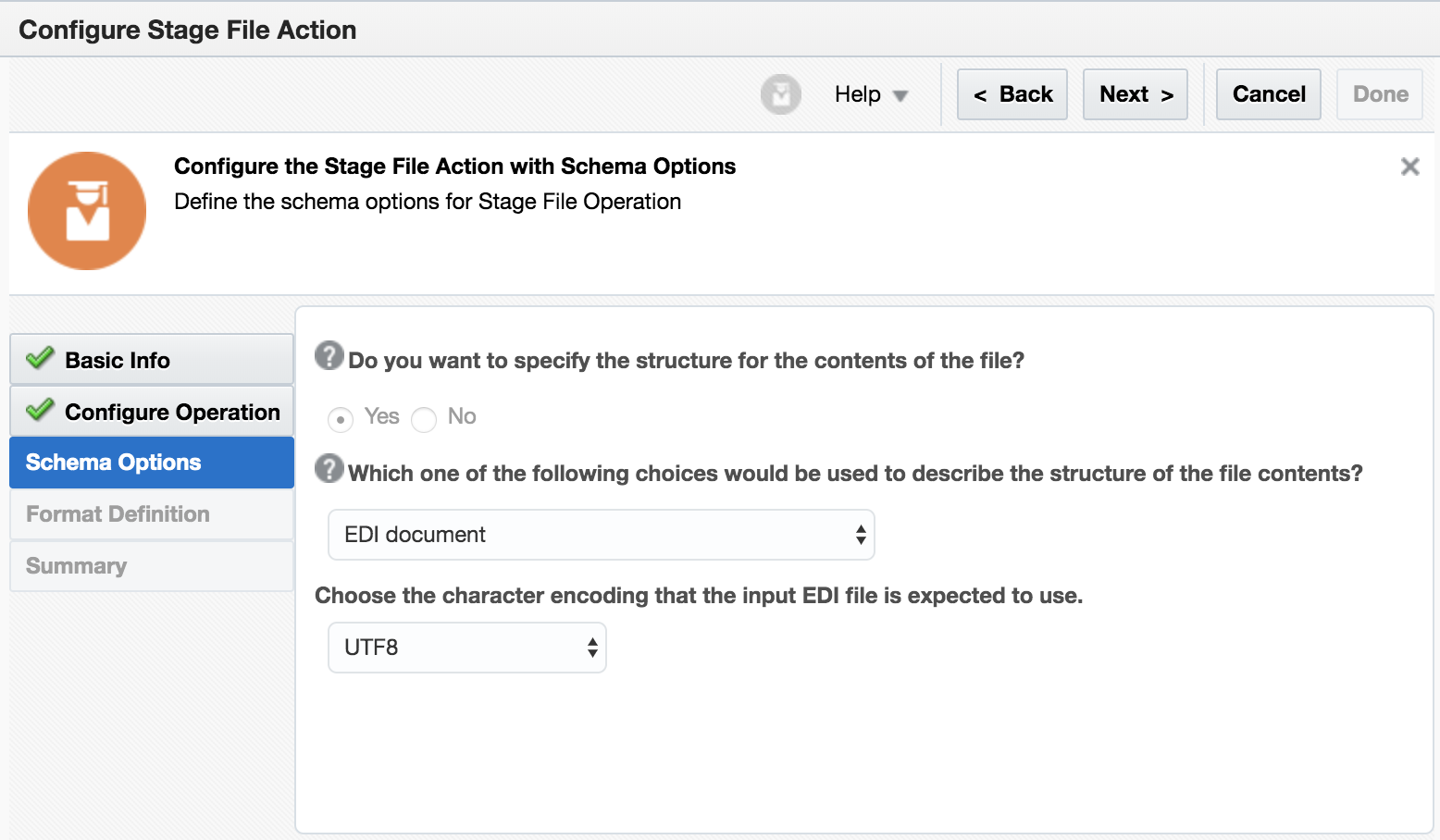

  1. ステージ・ファイル・アーカイブの構成時に、構成ウィザードの「操作の構成」ページにある「ステージング・ファイル操作の選択」フィールドで「セグメント内のファイルの読み取り」を選択します。
  2. 「スキーマ・オプション」ページで、次の図に示すように、ファイル・コンテンツの構造を「EDIドキュメント」として指定します。 このオプションを指定すると、EDIバッチ・ファイルが個々のドキュメントにデバッチ処理されます。
    stagefile-config.pngの説明は以下のとおりです
    「図stagefile-config.pngの説明」

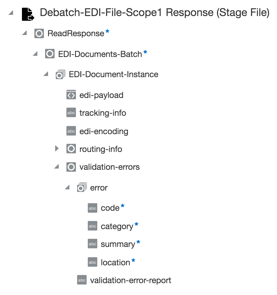

  3. EDIドキュメント用に構成されたステージ・ファイル・アクションによって、次の出力構造が生成されます:
    EDI文書の入力バッチから、デバッチされたEDI文書ごとに繰返し要素EDI-Document-Instanceが生成されます。 たとえば、入力が50のバッチの場合、50のEDI-Document-Instance要素があります。 入力に単一のEDI文書がある場合は、単一のEDI-Document-Instance要素のみが生成されます。
    ノート:
    統合で、for-eachアクションを使用して繰返し要素EDI-Document-Instanceを反復処理します。

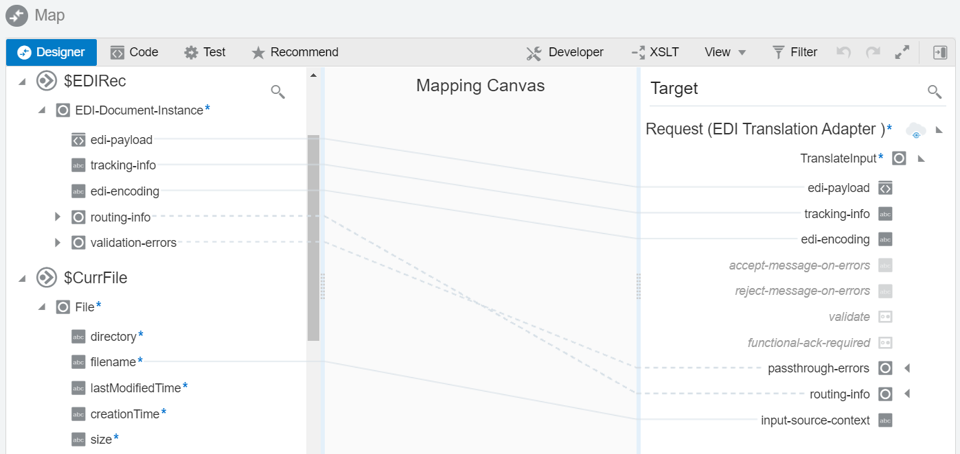

  4. 「EDIへのマップ-変換」アクションを構成します。
    このアクションは、ステージ・ファイル・アクションからEDI-Translateアクションにデータを転送するマップです。 データには、edi-payloadおよびEDIバッチの状態を追跡するために必要なその他の要素が含まれるため、次の要素をマップする必要があります:
    • edi-payload
    • tracking-info
    • edi-encoding
    • routing-info (各子要素をソースからターゲットにマップ)
    • validation-errorsからpassthrough-errorsへ(各子要素をソースからターゲットにマップ)
    • (オプション)ターゲットからのinput-source-context 「B2Bアクション入力および出力スキーマ・リファレンス」を参照してください。

EDI-Document-Instanceごとに、デバッチ中に検出されたエラーがvalidation-errors要素に移入されます。 次の2つの重要なエラー・カテゴリがあります:
  • EDI-Document-Instance > validation-errors > error > category = "FATAL"
    このエラー・カテゴリは、入力EDIでクリティカル・エラーが見つかったため、EDIファイル全体が拒否されることを示します(入力ファイルに1つのX12交換が含まれているとします)。このエラーを取引先に自動的にレポートするためのX12 TA1ドキュメントは生成されません。 したがって、管理者に通知し、送信者取引パートナと協力して正しいことを確認し、ファイルを再送信する必要があります。 致命的エラーのあるメッセージは、B2Bアクションに転送しないでください。
    エラー・シナリオの例: 交換/グループ管理番号がないか、ISAセグメントとIEAセグメントの交換管理番号が同じではありません。
  • EDI-Document-Instance > validation-errors > error > category = "GROUP"
    このエラー・カテゴリは、X12グループ全体が拒否される原因となったX12機能グループ・レベルのエラーを示します。 このタイプのエラーの場合は、これらのエラーを次のB2Bアクションに転送するだけで、グループが拒否されたことを示す適切なEDI X12 997機能確認を生成できます。 これは、後で説明するマップ・アクションを使用して行います。
    エラー・シナリオの例: GSセグメントとGEセグメントのグループ管理番号が同じでない場合。

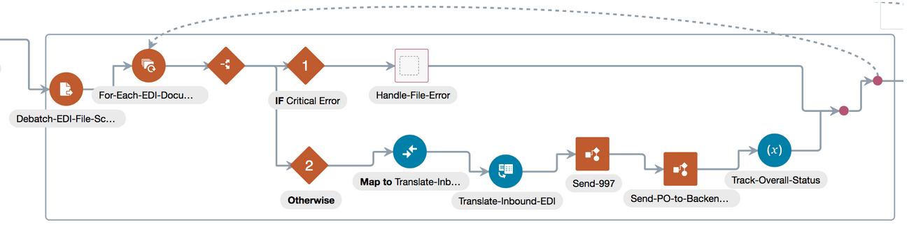

統合の次の部分には、Debatch-EDI-File-Scという名前のステージ・ファイル・アクション、For-Eachアクション、致命的エラーの有無をチェックするルートを含む切替えアクション、およびB2Bアクションやその他の関連アクションに移動する別のルートが示されています:
for-eachアクションFor-Each-EDI-Docuは、この例では反復変数$EDIRecを使用します。
統合では、致命的なエラーとともにEDI-Document-Instanceがルーティングされ、エラー処理のために送信されます。 致命的なエラーが存在する場合は、B2Bアクションを起動しないでください。
前述のIFクリティカル・エラー・ルートでは、次の論理式を使用して致命的エラーの存在をチェックします:
count($EDIRec > EDI-Document-Instance > validation-errors > error > category[(text() = "FATAL")]) > 0

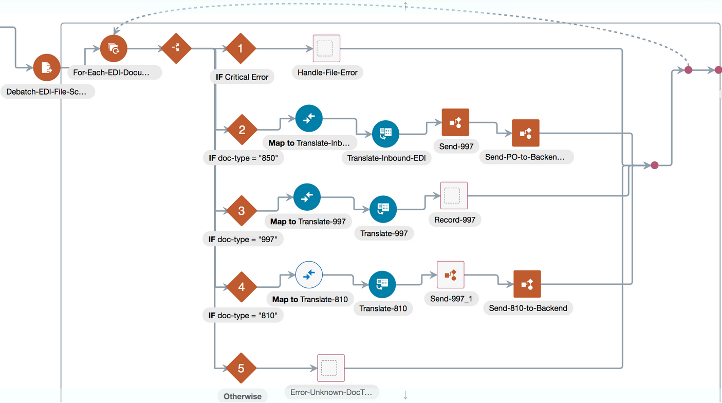

異種ドキュメントを含むEDIバッチ・ファイルの処理
EDI X12標準では、単一のEDIバッチ・ファイルに異なるタイプの複数のEDI文書を含めることができます。 たとえば、バッチ・ファイルには50のオーダーと10の請求書が含まれており、異機種間バッチになります。
統合内の様々なドキュメント・タイプを含むEDIバッチ・ファイルを処理する手順は、次のとおりです:
  1. 「EDIファイルをデバッチするためのステージ・ファイル・アクションの構成」に示されているフローで、for-eachアクションFor-Each-EDI-Docの後にswitchアクションを追加します。
  2. switchアクションで、$EDIRec > EDI-Document-Instance > routing-info > document-type要素またはrouting-info要素内の他の子要素の値に基づいて、1つ以上のルートを追加します。
  3. 各ルートで、個別のB2BアクションEDI-Translateを追加し、特定のドキュメント・タイプを解析するように構成します。 EDIドキュメントが一致するB2Bアクションに正しくルーティングされていることを確認します。 これで、各B2Bアクションは異なるドキュメント・タイプを解析し、そのアクションに従うためのエラー処理、変換およびその他のステップを追加できます。
    致命的エラーおよびEDI X12文書850、997および810を処理するルートを示す統合の例を次に示します。 Route 5は、以前にエラーとして明示的にルーティングされていないドキュメント・タイプを処理します。
    edi_complete_int.pngの説明は以下のとおりです
    「図edi_complete_int.pngの説明」

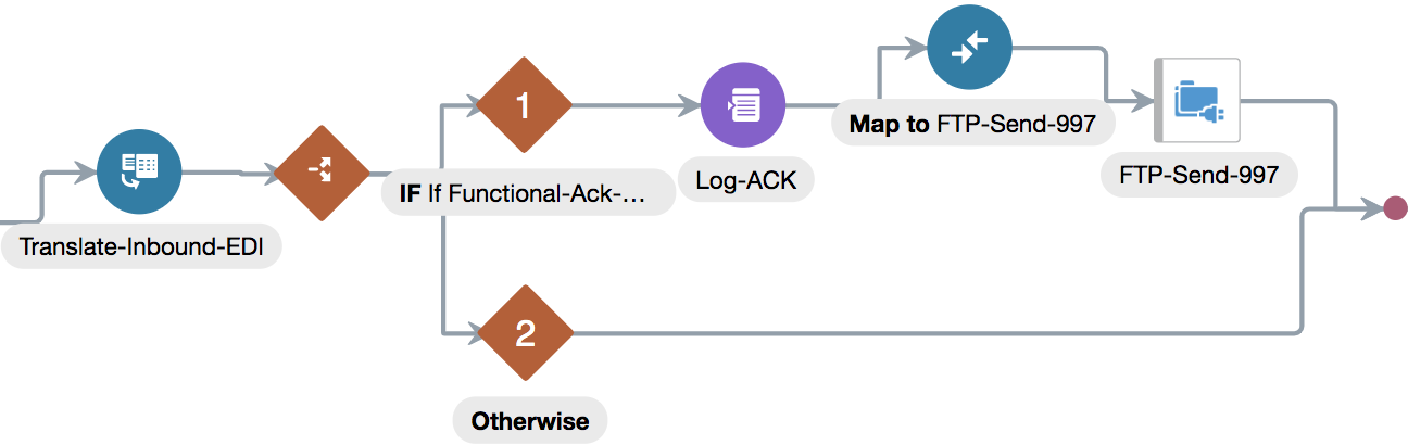

統合で、functional-ack-present要素を確認します。 値がtrueの場合は、(decodeBase64ToReference組込み関数を使用して) functional-ack要素の内容をファイルに書き込み、別のFTPアダプタ起動接続を使用して元の取引パートナにファイルを転送します。 functional-ack要素はBase64-encoded文字列として移入されることに注意してください。 したがって、EDI 997確認文書を抽出するには、マップ・アクションでdecode64関数またはそのバリアントを適用する必要があります。
統合の確認部分は、次の図のようになります:
