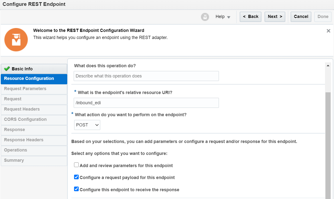

  2. 「リソース構成」ページで、次の手順を実行します:
    1. エンドポイント相対リソースURIとして/inbound_ediを入力します。
    2. エンドポイントで実行するアクションとしてPOSTを選択します。
    3. このエンドポイントのリクエストとレスポンスの両方を構成する場合に選択します。 「次へ」をクリックします。

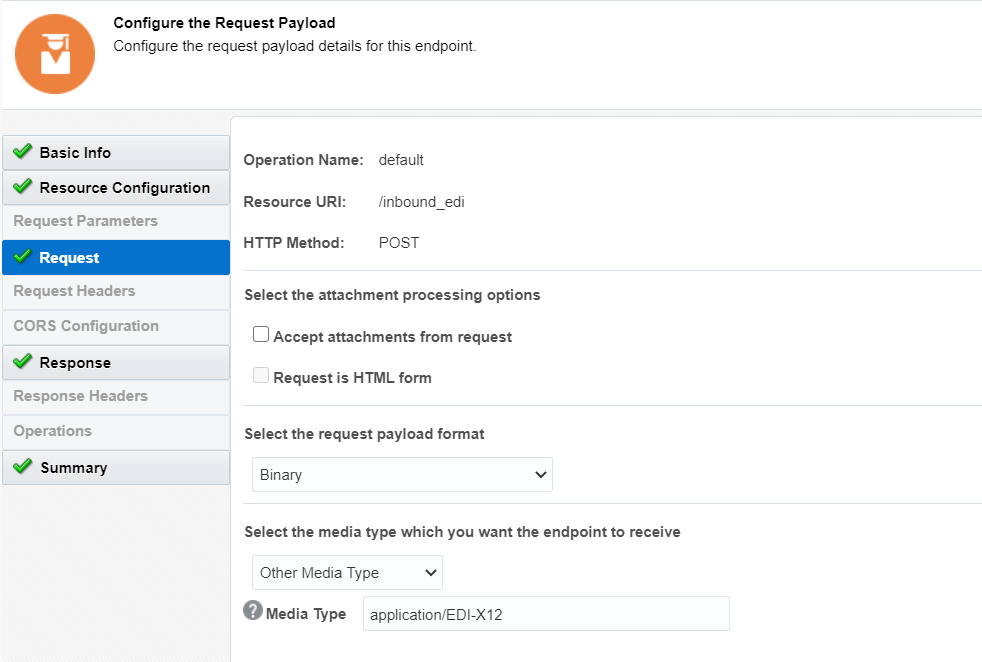

  3. リクエスト・ページで、次の手順を実行します:
    1. 「リクエストのペイロード形式を選択」フィールドで「バイナリ」を選択します。
      ノート:
      ほとんどのEDI文書にはテキスト・データのみが含まれますが、区切り文字として使用される改行や特殊文字も含まれる場合があります。 一部のEDI文書には、イメージなどのRAWバイナリ・データとテキストが含まれています。 したがって、リクエスト・ペイロード形式として「バイナリ」を選択します。
    2. エンドポイントで受信するメディア・タイプとして「その他のメディア・タイプ」を選択します。
    3. 「メディア・タイプ」フィールドにapplication/EDI-X12と入力します。 「次へ」をクリックします。

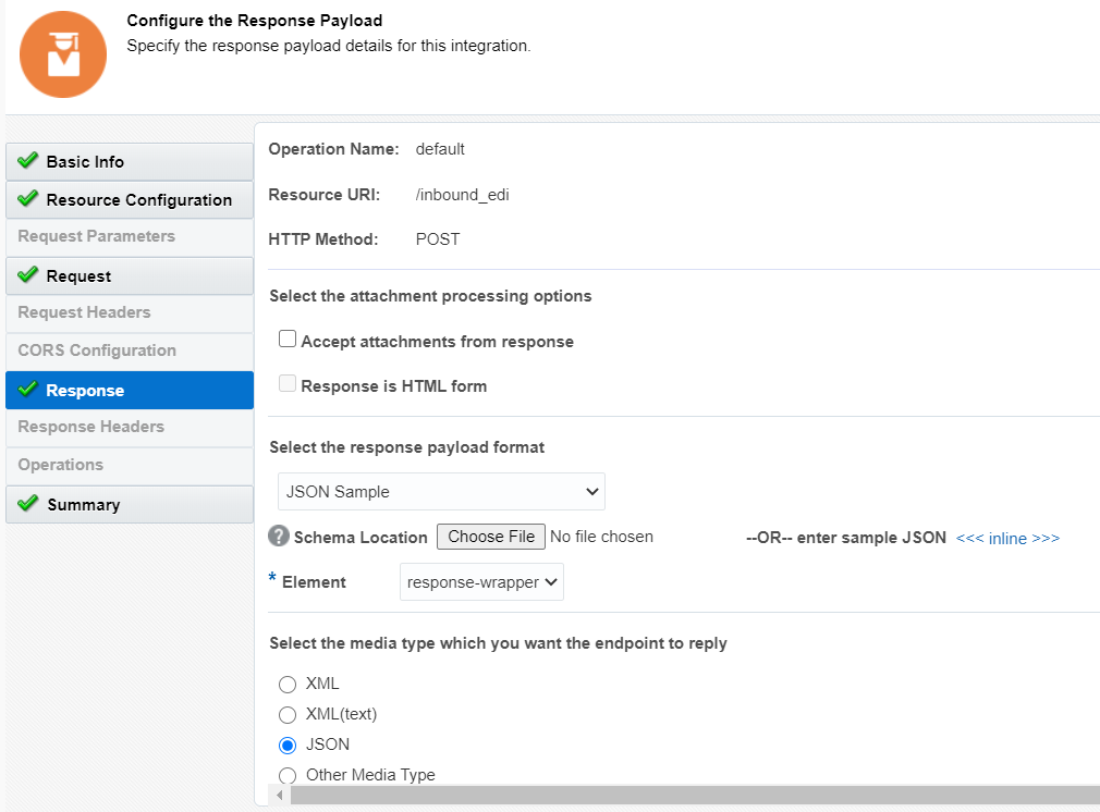

  4. レスポンス・ページで、次の手順を実行します:
    1. 「レスポンス・ペイロード形式を選択」フィールドで「JSONサンプル」を選択します。
    2. 「サンプルJSONの入力」の横にあるinlineリンクをクリックします。
    3. 表示されたページで、次のサンプルJSONを入力し、OKをクリックします。
         "translate_result": "xxxx",
         "hasError": false,
         "validationErrors": "xxxx",   "translated_payload":  "xxxx"
    4. JSONがレスポンス・メディア・タイプとして自動的に選択されていることに注意してください。
  5. 「次」をクリックし、「サマリー」ページで「完了」をクリックして「RESTアダプタ」の構成を完了します。

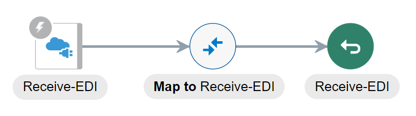

これで、統合フローがキャンバスで次のように表示されます:

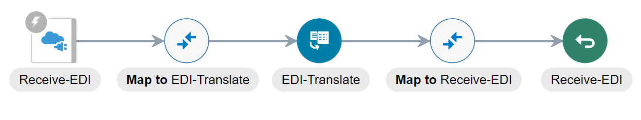

    対応するマッピング要素が統合フローに自動的に追加されることに注意してください:

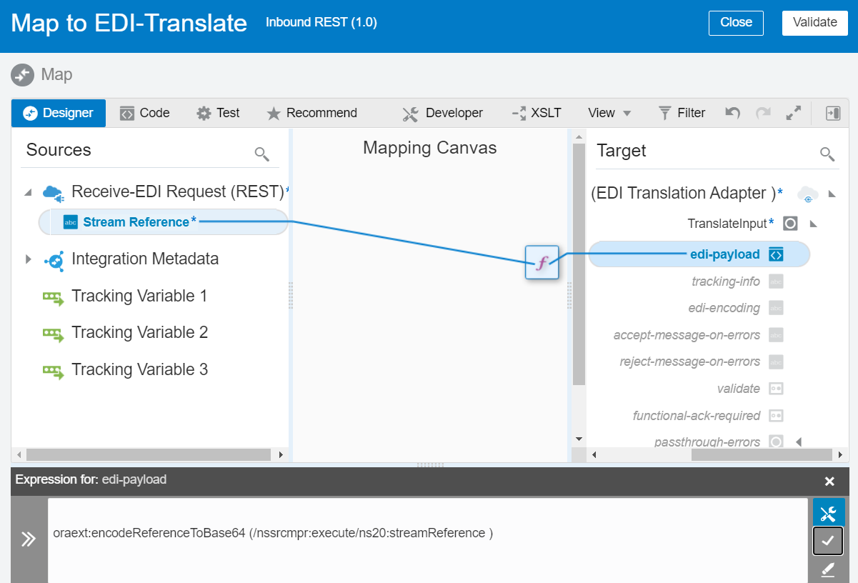

EDIへのマップ-変換アクションの構成
  1. 「EDIへのマップ-変換」アクションをクリックし、「編集」を選択します。
  2. 左側のstreamReferenceを右側のTranslateInput内のedi-payloadにマップします。
  3. 下部に表示される式ペインで「開発者ビューに切替え」 切替えアイコンをクリックし、マッピングの式を編集します。
    次のように、既存のメディア・ロード式に関数コールencodeReferenceToBase64のプレフィクスを付けます: oraext:encodeReferenceToBase64 (/nssrcmpr:execute/ns20:streamReference ) Save 「Save」アイコンをクリックします。
    payload_exp.pngの説明は以下のとおりです
    「図payload_exp.pngの説明」
