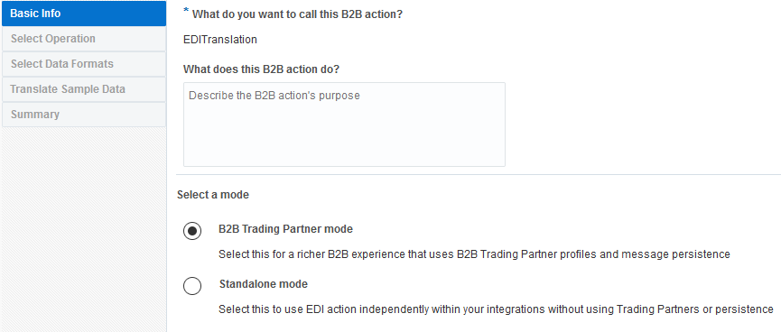

  5. 名前とオプションの説明を入力します。
  6. B2Bアクションの使用方法を選択し、「次」をクリックします。
    • B2B取引パートナ・モード: B2B取引パートナ・プロファイルおよびメッセージ永続性を統合に含める場合に選択します。
      ノート:
      このオプションは、Oracle Integration Generation 2でのみ使用できます。
    • スタンドアロン・モード: 統合withoutでB2BアクションをB2B取引パートナ・プロファイルまたはメッセージ永続性とは別に使用する場合に選択します。
    「基本情報」ページには、What do you want to call this B2B actionおよびWhat does this B2B action doのセクションが含まれています。 次に、B2B取引パートナ・モードおよびスタンドアロン・モード用のラジオ・ボタンがあるモードの選択セクションを示します。

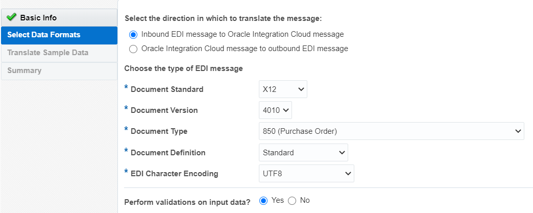

  8. スタンドアロン・モードを選択した場合は、次のウィザードのステップに従います:
    1. メッセージ翻訳およびドキュメント・フォーマットの詳細を指定します。
      要素 説明
      メッセージの変換方向を選択します
      • Oracle IntegrationメッセージへのEDIメッセージのインバウンド: 統合は、ビジネス・パートナからEDIドキュメントを受信すると、インバウンド・ドキュメントとみなされます(EDIドキュメントはXMLに変換されます)。
      • アウトバウンドEDIメッセージへのOracle Integrationメッセージ: 統合がEDIドキュメントをビジネス・パートナに送信すると、アウトバウンド・ドキュメントとみなされます(EDIドキュメントはXMLから生成されます)。
      ドキュメント標準 ドキュメント標準は、パートナ間でビジネス・ドキュメントを交換する際に従うビジネス・プロトコルを識別します。
      • EDIFACT
      • X12
      ドキュメント・バージョン 選択したドキュメント標準のサポート対象バージョンがリストされます。 使用するバージョンを選択します。
      ドキュメント・タイプ 文書タイプ(購買オーダー、請求書、出荷通知など)を選択します。 選択可能なドキュメント・タイプは、選択したドキュメント・バージョンに基づきます。
      ドキュメント定義 ドキュメント定義(「標準」または「B2Bドキュメント」ページで作成したカスタム・ドキュメント定義)を選択します。
      「カスタムB2Bドキュメント定義の作成」を参照してください。
      EDI文字エンコーディング インバウンドEDI文書で使用する文字エンコーディングを選択します。
      入力データに対する検証の実行
      • Yes: インバウンドEDIメッセージの構造およびデータを検証します。 メッセージ検証を有効にすると、パフォーマンスに影響します。 エラーが見つかった場合、翻訳は成功しません。
      • No: 変換時にエラーは無視され、メッセージは現在の形式で渡されます。
