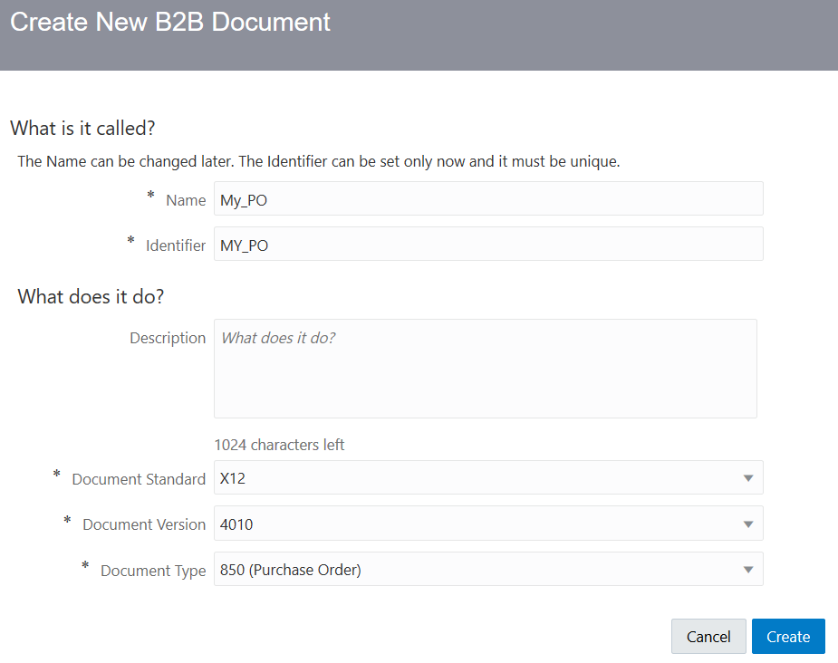

  2. 次の詳細を入力して、新しいB2Bドキュメント定義を作成します。
    要素 説明
    名前 「ドキュメント」名を入力します。
    識別子 このフィールドには、ドキュメント名が自動的に移入されます。 この値は手動で変更できます。
    説明 このドキュメントのカスタマイズの詳細の説明(オプション)を入力します。
    ドキュメント標準
    • EDIFACT
    • X12
    ドキュメント・バージョン ドキュメント・バージョンを選択します。 表示されるバージョンは、選択したドキュメント標準に基づいています。
    ドキュメント・タイプ ドキュメント・タイプを選択します。
    たとえば:
    create_b2b_doc.pngの説明は以下のとおりです
    「図create_b2b_doc.pngの説明」

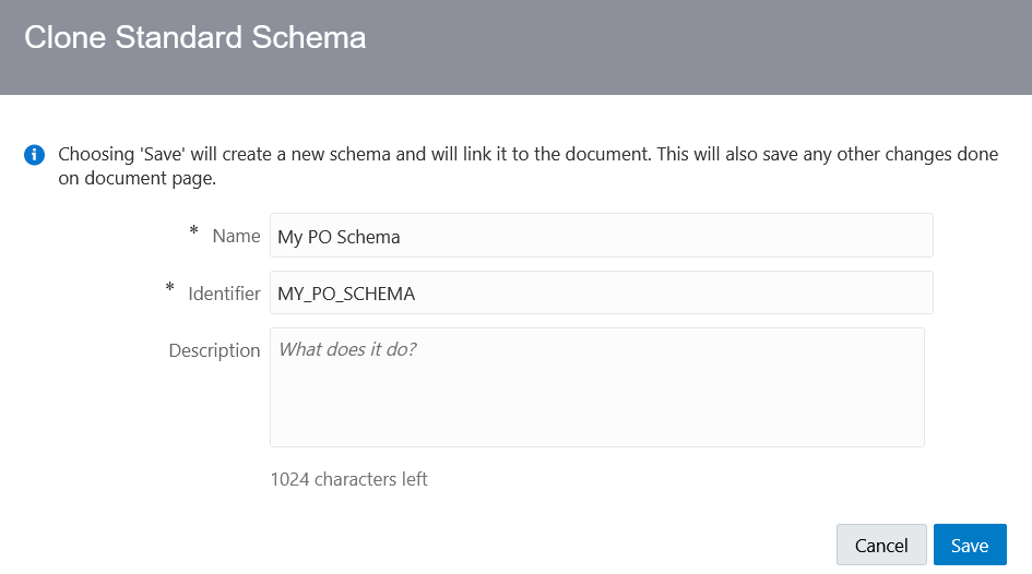

    「クローン標準スキーマ」ダイアログが表示されます。
  5. カスタム・スキーマの名前と説明(オプション)を入力します。
    clone_standard_schema.pngの説明は以下のとおりです
    図clone_standard_schema.pngの説明
  6. 「保存」をクリックします。

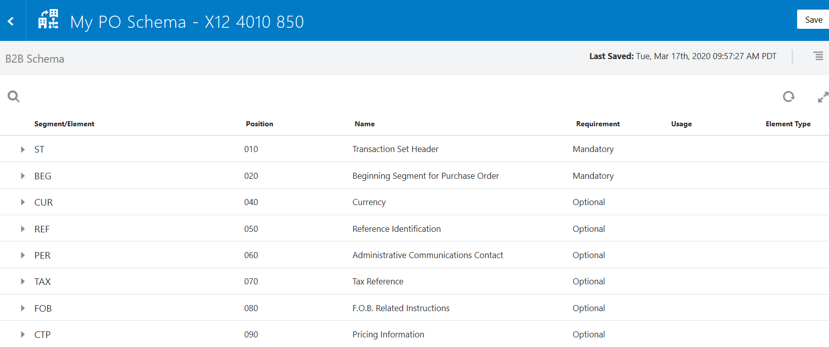

    このアクションにより、カスタマイズするベースラインとして使用する標準のEDI X12またはEDIFACTスキーマのコピーが作成されます。 この例では、EDI X12スキーマが表示されます。b2b_my_po_schema.pngの説明は以下のとおりです
    「図b2b_my_po_schema.pngの説明」

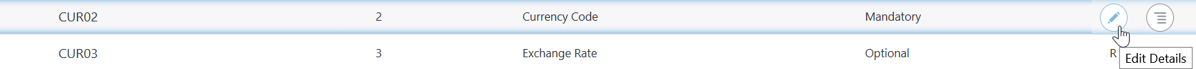

  7. スキーマ・ページで、カスタマイズする要素を検索し、「詳細の編集」を選択します。 たとえば、CUR02通貨コード要素(CURセグメントの一部)を選択して編集します。 スキーマに新しい構成メンバーを追加することもできます。 「セグメントおよびその他のスキーマ構成要素のプロパティの編集」を参照してください。
    edi_edit_details.pngの説明は以下のとおりです
    「図edi_edit_details.pngの説明」

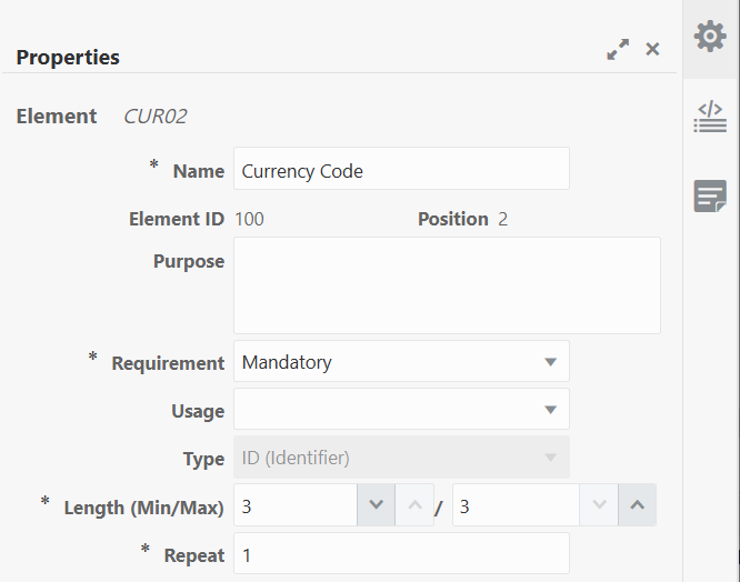

    「詳細」ペインが表示され、「プロパティ」タブが選択されています。
    b2b_my_po_props.pngの説明は以下のとおりです
    図b2b_my_po_props.pngの説明
    詳細ペインの3つのタブでは、カスタマイズを実行できます。
    タブ 説明
    プロパティ 「プロパティ」アイコン 詳細ペインに最初にアクセスしたときにデフォルトで表示されます。 選択したセグメントまたは要素の次の標準EDI X12プロパティを変更できます:
    • 要素の目的
    • 要件(必須、オプションまたは条件付き)
    • 使用方法(使用する必要がある、使用しない、推奨する、推奨しない)
    • 最小文字数および最大文字数
    • 要素を繰り返す回数
    コード・リスト Code Listアイコン 要素のコード・リストを表示する場合にクリックします。 コード・リストは、要素に許可される値の列挙を定義します。

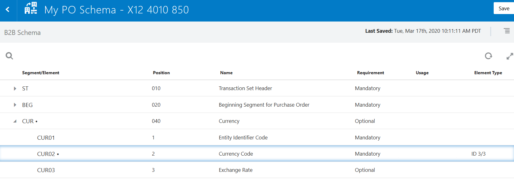

    標準スキーマから逸脱するようにカスタマイズしたセグメント(CUR)および要素(CUR02)は、ドットで識別されます。
    b2b_currency_custom.pngの説明は以下のとおりです
    図b2b_currency_custom.pngの説明
