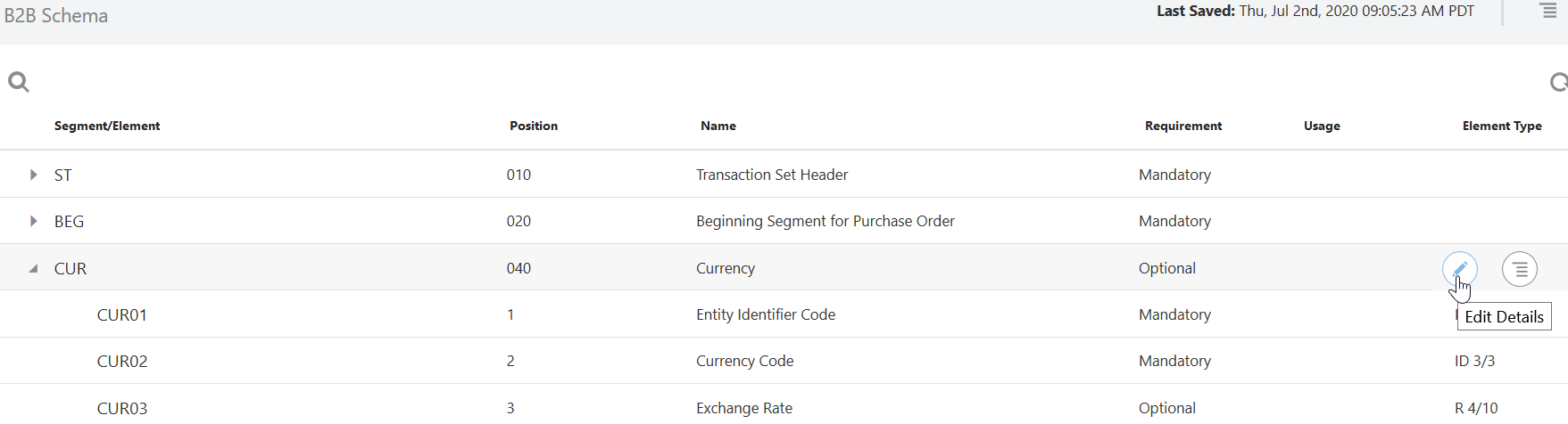

  1. 「B2Bスキーマ」ページで、スキーマの上にカーソルを置き、「編集」 「編集」アイコンをクリックします。
  2. スキーマ・エディタで、変更する行の上にカーソルを置き、「詳細の編集」 詳細の編集をクリックします。

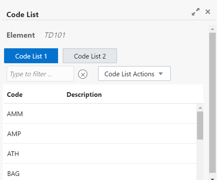

エレメントの複数のコード・リスト
場合によっては、複数のコード・リストを持つ要素が見つかることがあります。 このような例として、ドキュメント・タイプEDI X12 850 (任意のバージョン)の要素TD101 (パッケージング・コード)があります。 この要素には、次の2つのコード・リストが定義されています:
multiple_code_lists.pngの説明は以下のとおりです
「図multiple_code_lists.pngの説明」
エレメント・データ値は、各コード・リストの1つのコードを連結したものです。 たとえば、AMM01の値は、「コード・リスト1」AMMおよび「コード・リスト2」01を使用するため、有効なデータ値です。

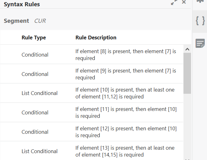

  2. カスタム・スキーマを開き、表示するセグメント(CURなど)を見つけて、「詳細の編集」 詳細の編集を選択します。
  3. 詳細ペインで構文ルール・アイコンをクリックして、選択したセグメントに適用されている構文ルールを表示します。
  4. 構文ルール行の上にカーソルを置くと、ルールを編集、追加または削除するためのオプションが表示されます。

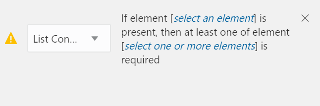

    ルールごとに、エレメントを選択する1つまたは2つのエレメント選択が表示されます。
  6. たとえば、「条件付きリスト」ルールを追加する場合、最初の要素を選択するには「要素の選択」をクリックし、2番目の要素を選択するには「1つ以上の要素を選択してください」をクリックします。
    要素を選択するためのリンクおよび複数の要素を選択するためのリンクを含むリスト条件ルール。

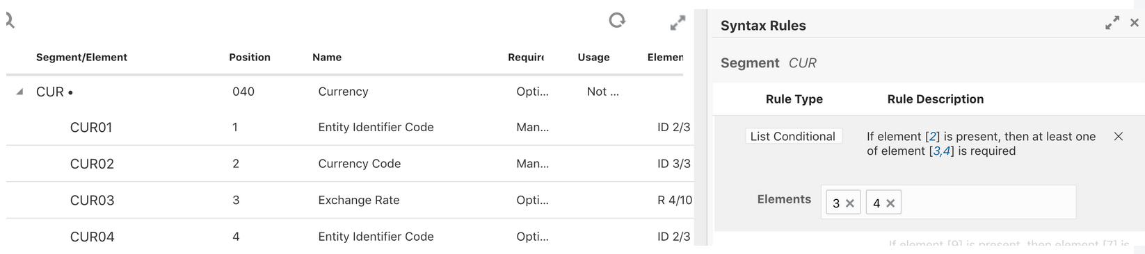

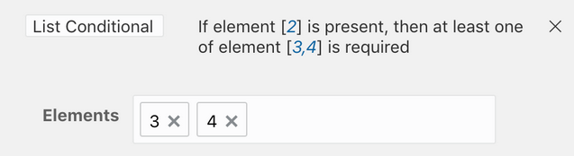

  7. 適切な要素を選択します。
    現在の選択は、要素の位置番号の観点から表示されます。
    要素3および4が選択されたリスト条件。
    要素の位置番号は、選択したセグメントまたはコンポジット内の対応する子要素を識別します。 たとえば、2は次のCUR02を意味し、3および4CUR03およびCUR04を意味します。
  8. 要素を追加または削除するには、ルールの説明で要素番号をクリックします。
