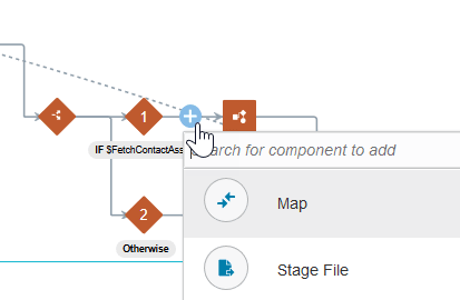

  2. 次のいずれかの方法で、マップ・アクションを統合に追加します:
    • キャンバスの右側で、「アクション」アイコンをクリックし、「マップ」アクションを適切なロケーションにドラッグします。
    • マップ・アクションを追加するロケーションで「Plus」アイコンをクリックし、「マップ」を選択します。

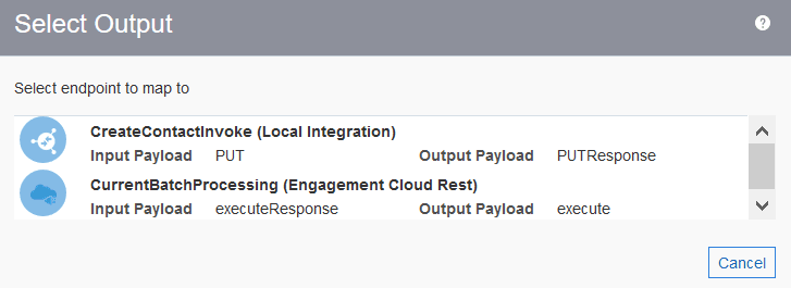

    「Select Output」ダイアログが表示されます。
    マップ先のエンドポイントおよび下部に取消ボタンがリストされた「Selectの出力」ダイアログ。
  3. マッピング先のエンドポイントを選択します。
