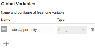

グローバル変数を作成するには:
  1. 統合キャンバスの右上隅にある統合プロパティ・アイコンをクリックします。
    グローバル変数がない場合は、「グローバル変数」ダイアログが表示されます。
  2. 「Add Variable」をクリックします
  3. 名前を入力し、ドロップダウン・リストからデータ型を選択します。 「オブジェクト」の選択は複合型とみなされます。
    define_global_variable.pngの説明は以下のとおりです
    「図define_global_variable.pngの説明」
  4. +をクリックして、グローバル変数をさらに追加します。 最大20個のグローバル変数を追加できます。

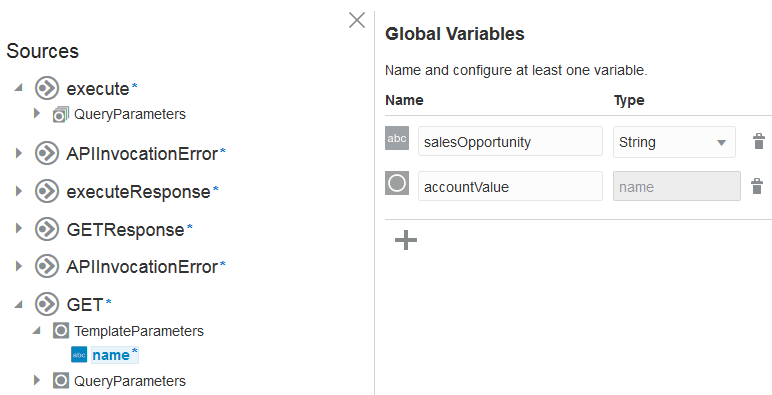

  5. 「オブジェクト」データ型のグローバル変数を追加すると、ダイアログが展開され、リクエスト・オブジェクトのすべての要素を含むソース・ツリーが表示されます。
  6. ツリーを展開し、任意の要素(ルート/子)をクリックします。 これにより、現在のグローバル変数タイプが選択したノード・タイプとしてマークされます。 「タイプ」リストの選択が、「オブジェクト」から選択したノード名に変更されます。
    global_variable_complex.pngの説明は以下のとおりです
    「図global_variable_complex.pngの説明」
    次の複合データ型設計ルールに注意してください:
    • 複合型は、XMLルート要素にのみ基づいています。 複合タイプのグローバル変数の作成時に非ルート要素を選択すると、統合全体で使用するルート要素として定義されたWSDLが自動的に生成されます。
    • 複合型のグローバル変数は、トリガー接続および起動接続によって統合に導入されたWSDL/XSDに基づいているため、トリガーまたは起動が削除、変更または再生成されると影響を受ける可能性があります。 グローバル変数はこれらの設計変更に対応するため、使用方法/割当てが無効になる可能性があります。
  7. 統合プロパティ・アイコンをクリックして変更を保存し、ダイアログを閉じます。
    変数は編集できません。 かわりに、削除アイコンをクリックして変数を削除し、変数を再作成します。
