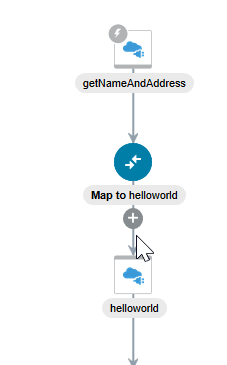

  1. ノード間の線の上にカーソルを置くと、+標識が表示されます。
  2. +記号をクリックします。
    マップとアダプタ接続の間の+アイコンが選択のために表示されます。

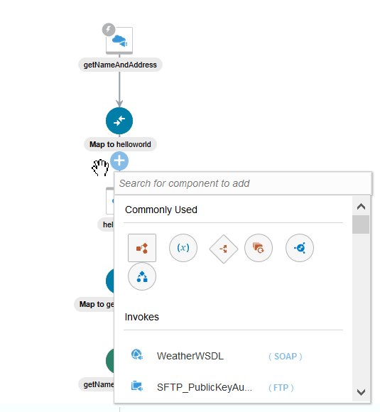

    次の選択項目と検索フィールドのメニューが表示されます。
    一般的に使用されるヘッダー(およびその選択)があり、ヘッダー(およびその選択)を起動するメニュー。
    要素 説明
    一般的に使用
    2つのノード間に一般的に置かれるアクションを表示します。
    接続
    追加可能なアダプタ接続を表示します。 このオプションは、ノードの後に接続を追加できる場合にのみ表示されます。
    アクション
    2つのノード間に配置できるアクションを表示します。

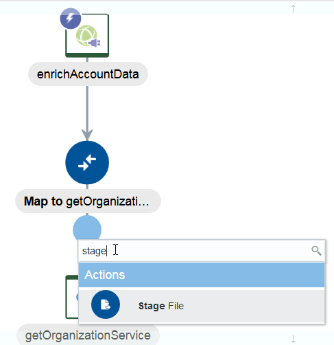

  3. 統合に追加する適切な要素を選択するか、下部の検索フィールドに要素のタイプを入力して、追加する要素を表示します。
    テキストが入力されている検索フィールドが表示されます。
