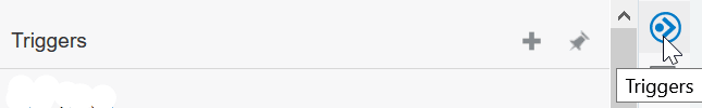

  1. 統合キャンバスにトリガー接続を追加するには、統合キャンバスのSTARTの下にある+記号をクリックするか、キャンバスの右側にあるトリガー・アイコンをクリックします。 どちらのオプションでも、使用可能なトリガー接続のリストが表示されます。

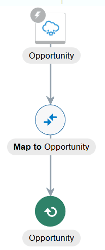

    完了したら、構成されたトリガーがキャンバスに表示されます。 構成されていないマッパー・アイコンが中央に表示されます。 このトリガーはレスポンスを送信するように構成されたため、統合キャンバスにリターン・アイコンが緑色で表示されます。 緑はデザインが完了したことを示します。 統合でトリガーを削除することはできません(削除オプションは使用できません)。

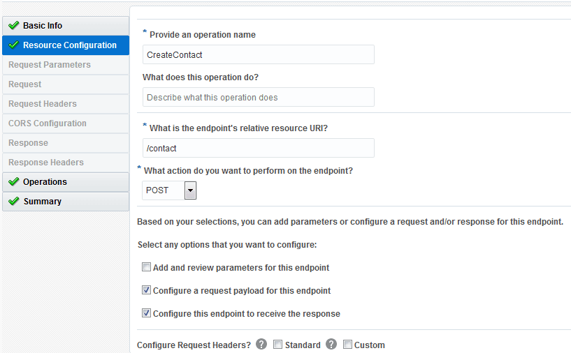

  4. 「リソース構成」ページで、操作名、相対リソースURI、実行するアクション/動詞を指定して、「次」をクリックします。

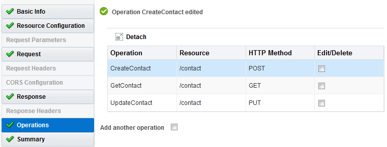

  8. 操作ページには、すべての操作が表示されていることに注意してください。 各操作は、1つの統合内の異なるブランチを表します。 1つの統合で作成できる操作(ブランチ)の最大数は11個です。
  9. Summaryページで選択内容を確認し、「完了」をクリックします。

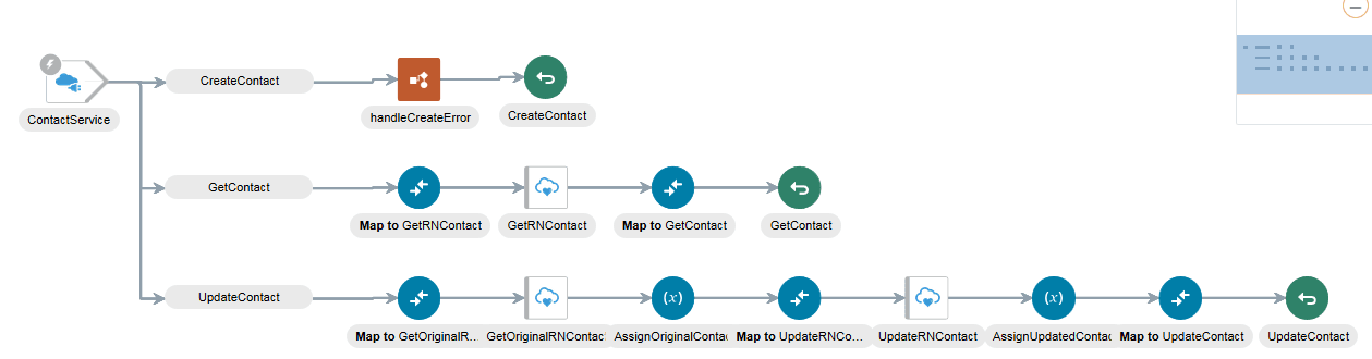

    この例では、3つのブランチ(CreateContactGetContactおよびUpdateContact)があります。
  10. 各ブランチにカーソルを置くと、操作/リソース名、アクション/動詞およびリソースURIの詳細が表示されます。
  11. 各操作名の後に適切なアクションをドラッグして、統合をさらに構成します。 「RESTアダプタ」アイコンと操作名の間にアクションを追加することはできません。
