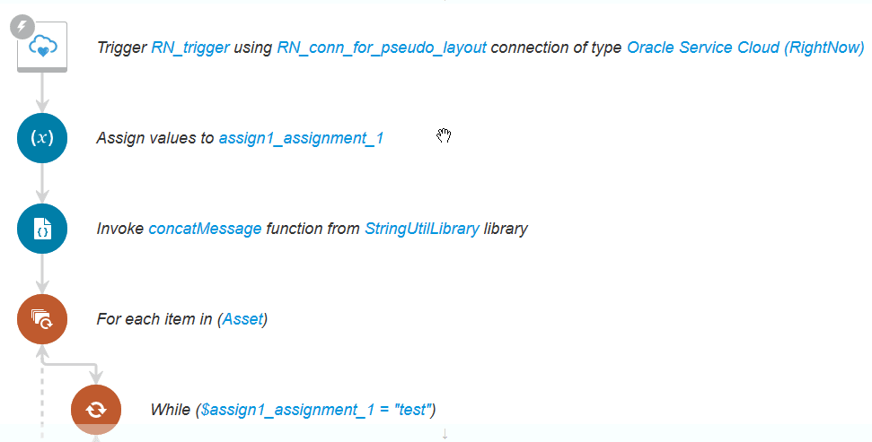

      • 疑似ビュー疑似ビュー: 子ノードが字下げされた垂直方向の統合を表示します。 統合の各ノードの詳細が右側に表示されます。 この統合を編集するには、+記号を選択して、起動およびアクションを追加するためのインライン・メニューを起動します。 「インライン・メニューを使用したアクション、接続およびアーティファクトの追加」を参照してください。 「疑似ビュー」を選択すると、「レイアウト・ビュー」のオプションが表示されなくなります。

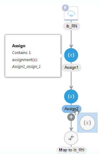

      • 再配置: 選択して再配置モードに入り、統合でアクションまたは起動を選択して、統合の別の部分にドラッグします。 起動と割当て、関数コール、マップ、通知、ステージ・ファイル(セグメント操作の読取りファイルを除く)、スコープおよび待機アクションを再配置できます。 停止、差戻またはエラー・ホスピタル要素は再配置できず、for-each、while、switchアクションなどの繰返し要素も再配置できません。 この例では、Assign1Assign2の下に移動されています。
        reposition.pngの説明は以下のとおりです
        「図reposition.pngの説明」
        アクションまたは起動が移動されると、統合設計がリフレッシュされます。 「保存」をクリックすると、移動によって発生した検証エラーまたは警告が「エラー」パレットおよび個々のアクションまたは呼び出しに表示されます。 Errorsパレットに要素名が表示されます。 エラー/警告数が右上に表示されます。 カウントは、エラー/警告を持つアクションの数を表します。 すべてのエラーを修正しても警告のみが残っている場合は、警告のあるアクションの数が表示されます。 「再配置」を再度クリックして編集モードに戻り、エラーを解決します。
