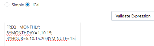

    1. iCal式を入力して、「Validate Expression」をクリックします。 たとえば:
      • 次の式は、この統合が毎月5:15 AM、10:15 AM、3:15 PMおよび8:15 PMに月の1日、10日および15日に実行されることを示しています。

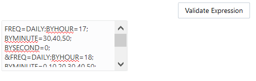

      • 複数のスケジュール周期を定義することもできます。 次のスケジュールは、毎日午後5時30分に実行されます - 午後7時30分、その時間中は10分ごとに実行されます。 この構成では、&記号で区切られた3つのスケジュールが必要です:
        FREQ=DAILY;BYHOUR=17;BYMINUTE=30,40,50;BYSECOND=0;
        &FREQ=DAILY;BYHOUR=18;BYMINUTE=0,10,20,30,40,50;BYSECOND=0;
        &FREQ=DAILY;BYHOUR=19;BYMINUTE=0,10,20,30;BYSECOND=0;
        ical_expression2.pngの説明は以下のとおりです
        「図ical_expression2.pngの説明」
