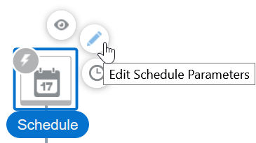

  4. 「スケジュール」アイコンをクリックし、「スケジュール・パラメータの編集」を選択します。
    スケジュール・パラメータの編集アイコン

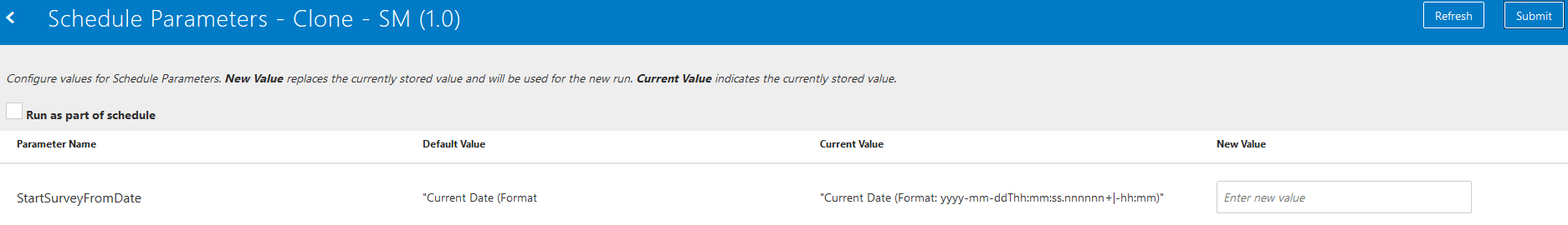

    2. 統合をスケジュールする場合は、スケジュールおよび「将来に実行」ページで、「開始スケジュール」を選択します。
    「スケジュール・パラメータ」ダイアログが表示されます。
    scheduled_parameters.pngの説明は以下のとおりです
    図scheduled_parameters.pngの説明
  2. 必要なパラメータを更新します。

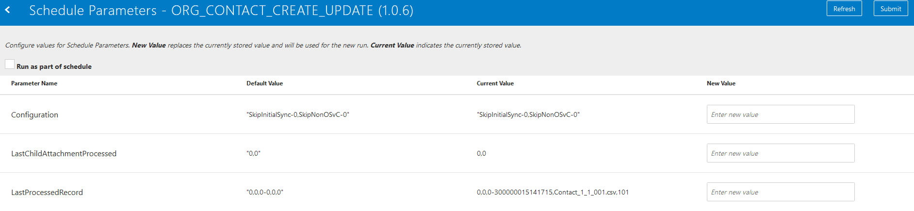

    次のフィールドが表示されます:
    • パラメータ名: 設計時に指定したパラメータ名が表示されます。
    • デフォルト値: 設計時に割り当てたパラメータ値が表示されます。
    • 現在の値: 実行時に最近使用された値を表示します。
    • 新しい値: オプションで、スケジュール・パラメータの新しい値を入力します。 この値は、現在の値とデフォルト値を上書きします。 このフィールドが空白のままの場合は、現在の値が使用されます。 新しい値や現在の値がない場合は、設計時に定義されたデフォルト値が使用されます。
  3. 特定のパラメータの「新しい値」行に、値を入力します。
    統合が割当てアクションを使用してこれらのスケジュール・パラメータ値を更新すると、更新された値が保存され、次のスケジュール実行の現在の値となります。
  4. 更新内容を保存するために表示されるボタンをクリックします。 ボタンの名前は、更新するスケジュール・パラメータのタイプに基づいています:
    1. スケジュールを開始する場合は、「開始スケジュール」をクリックします。
    2. 非定型の予定された統合を発行する場合は、「すぐに送信」をクリックします。
    入力した値は、スケジュール統合の実行時に使用されます。
