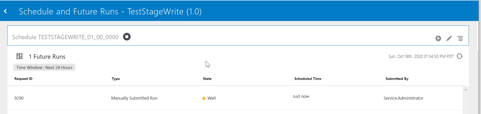

    スケジュールをすぐに開始するには:
    1. ハンバーガのメニューメニューから、「すぐに送信」を選択します。
    2. ServiceAdministratorロールを持つユーザーは、スケジュールの発行に使用するユーザーを変更できます。
      バナーに次のメッセージが表示されます。
      Submit Now request to run integration integration_name (version_number) was submitted successfully with instance id number.

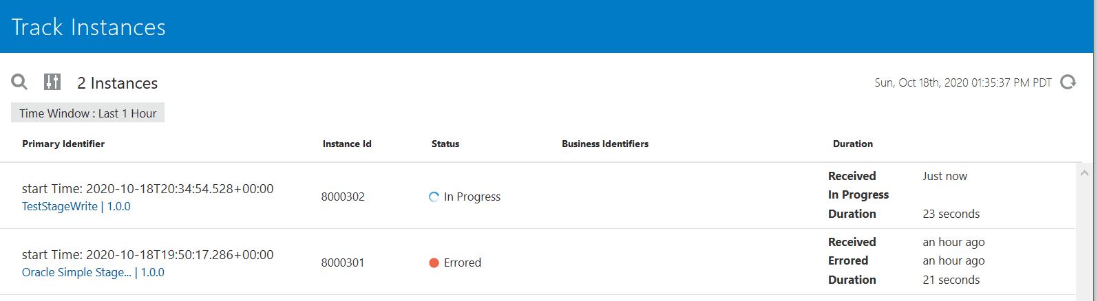

  5. バナーでインスタンスIDをクリックするか、ハンバーガのメニューメニューから「インスタンスのトラッキング」を選択して、「インスタンスのトラッキング」ページでスケジュールされた統合の進行状況を追跡します。
    「すぐに送信」または「開始スケジュール」をクリックすると、インスタンス・ステータスおよびインスタンスIDがただちに作成され、「インスタンスのトラッキング」ページに表示されます。 スケジュールされた統合ライフサイクルの過程で、次のステータス値が表示されます:
    • 待機中(通常は、将来実行するようにスケジュールされているインスタンスの状態。)
    • 一時停止中(スケジュールは一時停止されています。つまり、インスタンスも一時停止されています。 スケジュールを一時停止すると、インスタンスは待機状態に戻ります。)
    • 進行中
    • 成功
    • Errored
    • 中断
    必要に応じて、中止アイコンアイコンを選択して、待機中または一時停止状態のスケジュール済統合インスタンスを取り消すことができます。 このアクションにより、スケジュール済統合インスタンスが中断状態に移行します。 これが定期的にスケジュールされた統合である場合(たとえば、毎日同じ時間にスケジュールされている場合)、別のインスタンスが翌日のスケジュールに対してただちに作成され、待機状態に移行します。

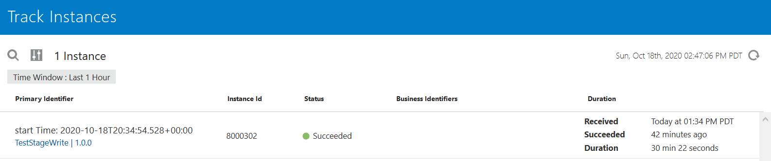

    スケジュールされた統合の実行が成功すると、ステータス値が「成功」に更新されます。
