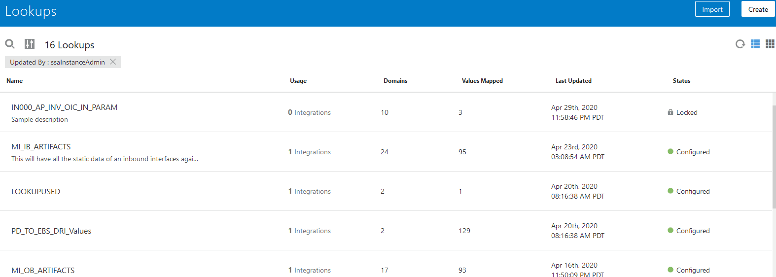

ルックアップの作成
参照を作成して、アプリケーション間で値をマッピングします。
  1. ナビゲーション・ペインで、「ホーム」>「統合」>「ルックアップ」をクリックします。
  2. 「作成」をクリックします。
    「新しいルックアップの作成」ダイアログが表示されます。
  3. 参照の名前と説明(オプション)を入力します。
  4. 「作成」をクリックします。
Lookupページが表示されます。

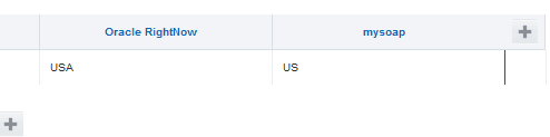

ルックアップへのアダプタまたはドメイン名の追加
参照にアダプタまたはドメイン名を追加して、接続間の値をマッピングします。
  1. ドメイン名1をクリックします。
    メニューとオプションが表示されます。
  2. 作成するタイプを選択します。
    • アダプタで置換: これを選択すると、使用するアダプタを選択するための「アダプタの選択」ダイアログが起動します。 選択は変更することができます。
      • アダプタの選択を変更する場合は、選択したアダプタ・タイプをクリックし、「Select Different Adapter」を選択します。
      • アダプタからドメイン名に変更する場合は、選択したアダプタ・タイプをクリックし、「Replace with Domain Name」を選択します。
    • Enter Domain Name: これを選択すると、使用するドメイン名を入力するダイアログが呼び出されます。 50文字の制限があります。 選択は変更することができます。
      • ドメイン名からアダプタに変更する場合は、ドメイン名をクリックし、「Replace with Adapter」を選択します。
      • ドメイン名を変更する場合は、名前をクリックし、「Edit Domain Name」を選択します。
      アダプタまたはドメイン名が表示されます。
  3. アダプタまたはドメイン名の下のフィールドに値を入力します。 値を追加するためにさらに行を追加するには、+記号をクリックします。
  4. ドメイン名2をクリックします。
  5. ステップ2を繰り返して、アダプタまたはドメイン名を追加します。
  6. アダプタまたはドメイン名の下のフィールドに値を入力します。 値を追加するためにさらに行を追加するには、+記号をクリックします。
  7. 別の列を追加する場合は、+をクリックします。
  8. アダプタまたはドメイン名をさらに参照に追加する場合は繰り返します。
  9. 完了したら「Save」をクリックします。
ルックアップのクローンを作成
既存の参照のコピーをクローニングすることができます。 これは類似した情報を含む新しい参照をすぐに作成できる方法です。 アダプタまたはドメイン名を含む参照をクローニングすることができます。
  2. クローニングする参照の行に移動します。
  3. ルックアップ・ページで、「アクション」メニューメニューから「クローン」を選択します。
    「Clone Lookup」ダイアログが表示されます。
  4. 参照の情報を入力します。
  5. 「Clone」をクリックします。
  6. クローニングされた参照をさらに構成するには、「編集」をクリックします。
ルックアップの削除
「Lookup」メニューから接続を削除できます。
  2. 削除する参照の行に移動します。
  3. 「アクション」メニューメニューから、「削除」を選択します。
    「Delete Lookup」ダイアログが表示されます。
  4. 「Yes」をクリックして削除を確認します。
