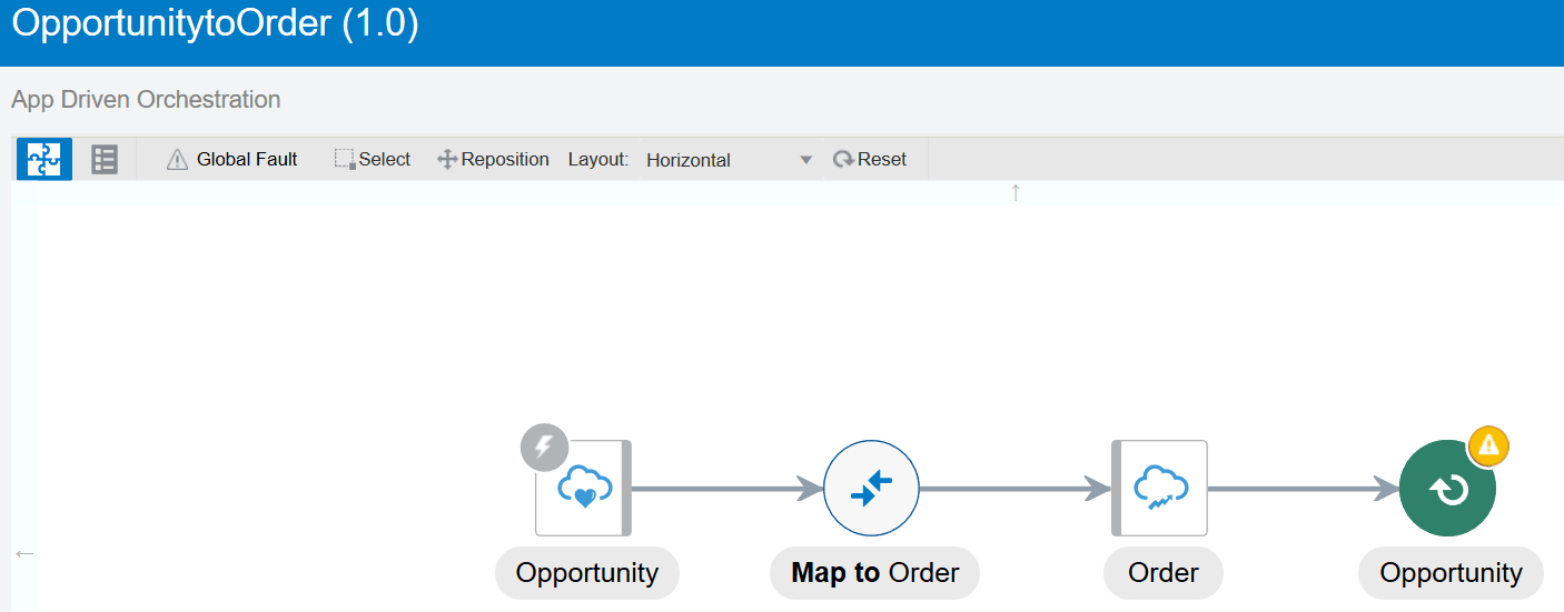

  1. 「サービス」開発者ロールを持つユーザーとして統合を設計します。 ブラウザがクラッシュしたときに、次の統合の変更をまだ保存していないとします。
    App Driven Orchestrationが上部に表示されます。 この下には、グローバル・フォルト、選択、再配置、レイアウト、水平およびリセットの2つのアイコンとリンクがあります。 その下には、設計フェーズでの統合があります。

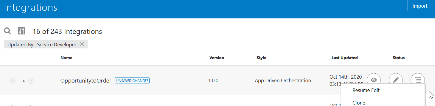

    1. Integrationsページに移動し、影響を受ける統合の横に「未保存の変更」という語が表示されていることを確認します。
      Integrationsページの行に、Name、Version、Style、Last UpdatedおよびStatusの列が表示されます。 アクション・メニューが選択され、編集の再開およびクローンのオプションが表示されます。
    2. 次のいずれかの方法で、未保存の統合変更の編集およびリカバリを再開する場合に選択します:
      • 「名前」フィールドで統合名をクリックします。
      • 履歴書編集アイコンをクリックします。
      • 「アクション」メニューメニューから、「履歴書編集」を選択します。

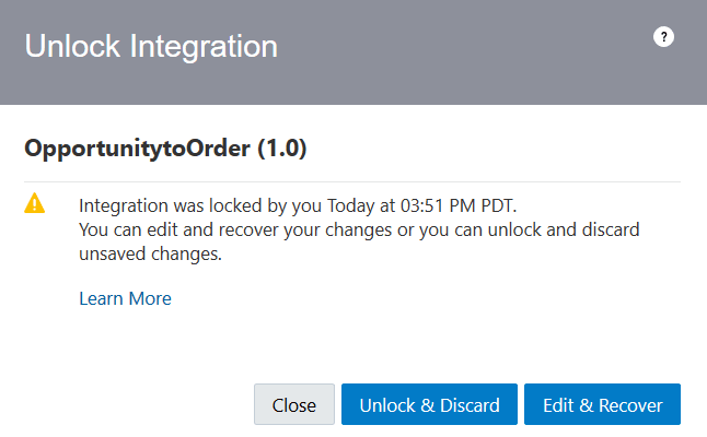

      • 「アクション」メニューメニューから「ロック解除」を選択し、「編集&リカバー」を選択します。
        このイメージは、「統合のロック解除」ダイアログを示しています。 統合をロックしたユーザーおよびいつロックされたかについて説明します。 この下には詳細リンクがあり、閉じる、ロック解除と破棄および編集とリカバリ・ボタンがあります。
      統合設計が表示されます。 バナーに次のメッセージが表示されます。
      Unsaved changes for integration OpportunitytoOrder (1.0) have been recovered and are displayed in the canvas, but not saved yet.
    3. 「保存」をクリックして変更を保存し、統合設計を続行します。

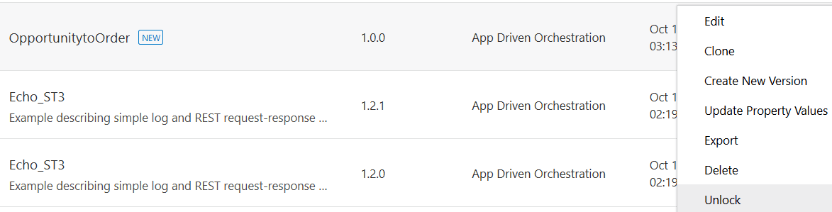

    1. Integrationsページに移動し、影響を受ける統合の横に「未保存の変更」ではなく「新規」という語が表示されていることを確認します。
      Newという語が統合の横に表示されます。 右側では、アクション・メニューが選択され、編集、クローン、新規バージョンの作成、プロパティ値の更新、エクスポート、削除およびロック解除が表示されています。

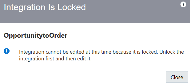

      • 「アクション」メニューメニューから「編集」を選択すると、次のメッセージが表示されます。
        このイメージは、「統合がロックされました」ダイアログを示しています。 これは、統合がロックされているため編集できないことを示します。 最初にロックを解除する必要があります。 この文章の下に閉じるボタンが表示されます。

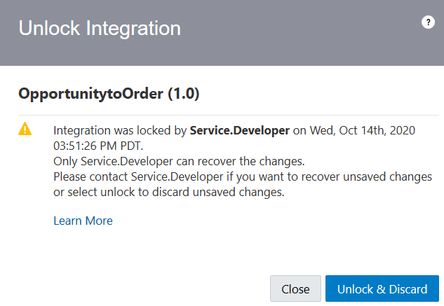

      • 次に、「アクション」メニューメニューから「ロック解除」を選択すると、次のメッセージが表示されます。 「ロック解除&破棄」を選択すると、すべての変更が失われます。 統合デザイナに連絡して、続行方法を決定してください。
        このイメージは、「統合のロック解除」ダイアログを示しています。 統合をロックしたユーザー・ロールと、その発生時期について説明します。 その下には詳細リンクがあり、閉じるおよびロック解除して破棄ボタンがあります。
