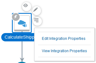

  1. 統合でトリガー接続を右クリックし、「メニュー」アイコンを選択します。
    統合プロパティの編集および統合プロパティの表示メニュー・オプション

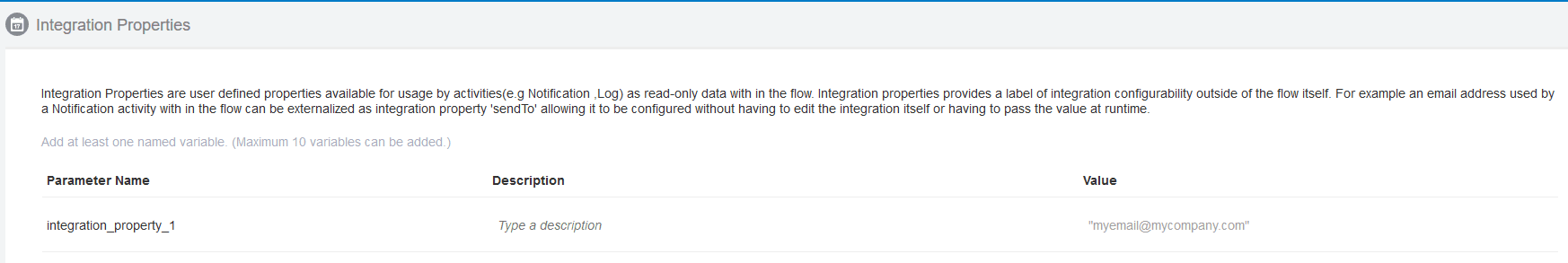

  2. 「統合プロパティの編集」を選択してプロパティを追加します。
    「統合プロパティ」ページが表示されます。
  3. +をクリックして、プロパティの名前、説明および値を追加します。 たとえば、値として電子メール・アドレスを入力します。 最大10個の統合プロパティを追加できます。
    名前、説明および値列を含む表が表示された「統合プロパティ」ページ。
  4. 完了したら、「閉じる」をクリックして変更を保存し、統合キャンバスに戻ります。

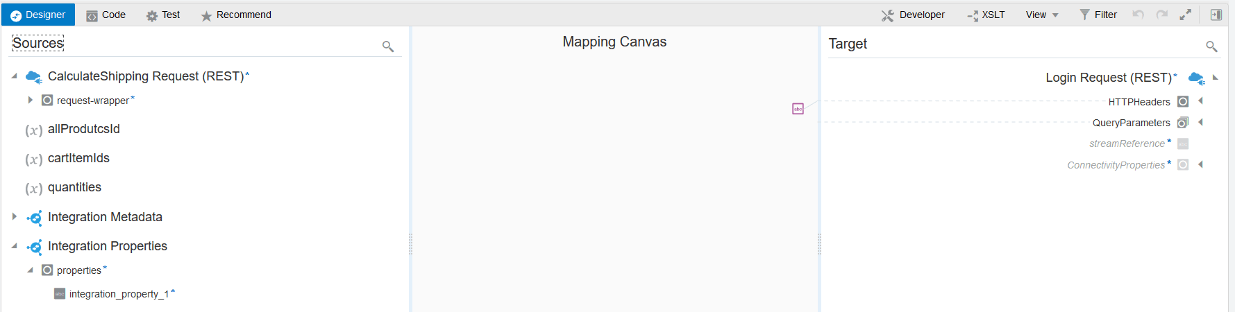

  5. マッパーで、「ソース」要素ツリーの「統合プロパティ」の下に表示される統合プロパティ(この例ではintegration_property_1という名前)を「ターゲット」ツリーの適切な要素にマップします。
    展開されたマッパー・ソース要素ツリーに、「統合プロパティ」>「プロパティ」> integration_property_1が表示されます。

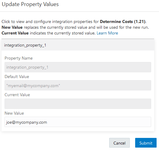

  7. プロパティを更新する統合を検索し、「アクション」メニューを選択します。
  8. 「プロパティ値の更新」を選択します。
    「プロパティ値の更新」ダイアログのスライドは、ページの右側に開きます。
  9. 更新する統合プロパティをクリックし、「新しい値」フィールドに値を入力して「送信」をクリックします。
    プロパティ名、デフォルト値、現在の値および「新しい値」フィールドを含むダイアログ。
    プロパティが更新されたことを示す確認メッセージが表示されます。
    Properties for Integration integration_name (integration_version) updated successfully.
    新しい値は、統合の新しい実行に使用されます。 この例では、「新しい値」フィールドで指定した電子メール・アドレスが、統合の通知アクションの「宛先」フィールドの電子メール・アドレスとして使用されます。
    「プロパティ値の更新」を再度選択して「プロパティ値の更新」ダイアログに戻ると、「新しい値」フィールドの値が「現在の値」フィールドに表示されます。

  10. トリガー接続に戻り、「統合プロパティの表示」を選択して既存の統合プロパティを表示します。 これを選択すると、プロパティが読取り専用で表示されます。 既存のプロパティを追加および削除するオプションは無効になっています。
    統合プロパティの編集および統合プロパティの表示メニュー・オプション。
