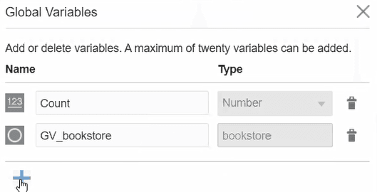

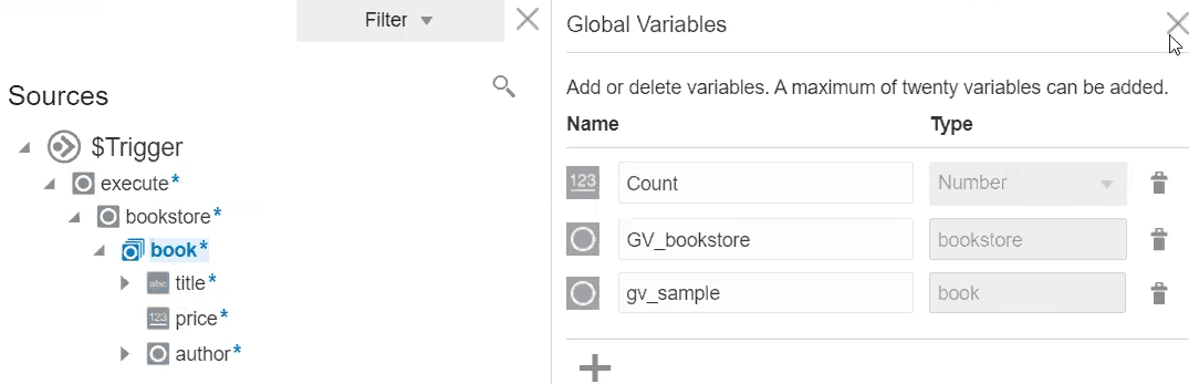

  1. 統合キャンバスで、グローバル変数アイコンをクリックします。 この例では、使用するステッチ・アクションに2つのグローバル変数が定義されています:
    • 「件数」スカラー変数は、統合のfor-eachループでカウントを保持します。
    • GV_bookstore複合変数には、ブック情報が格納されます。

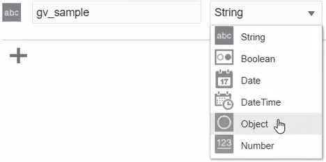

  2. 追加のグローバル変数を作成する場合は、plus記号をクリックします。
  3. 「タイプ」リストから「オブジェクト」を選択し、複合型変数を定義します。 他のすべての選択項目(「文字列」「ブール」など)は、スカラー型変数の作成に使用されます。
    文字列、ブール、日付、DateType、オブジェクトおよび数値の選択肢を含むタイプ・リスト
    統合で使用されるすべてのデータ構造を示す「ソース」スキーマ・ツリーが表示されます。
  4. 変数に名前を付け(この例では、gv_sampleを使用)、スキーマ・ツリーを開いて使用する要素を選択します(この例では、bookが選択されています)。 bookgv_sample「タイプ」フィールドにドラッグすることもできます。
    ステッチ・エディタで複雑な割り当てを定義する準備ができました。

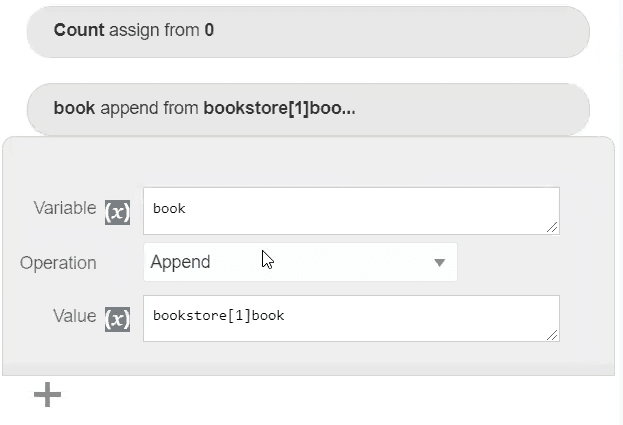

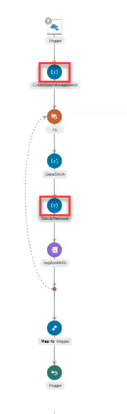

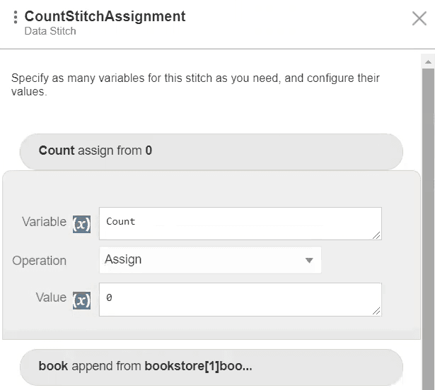

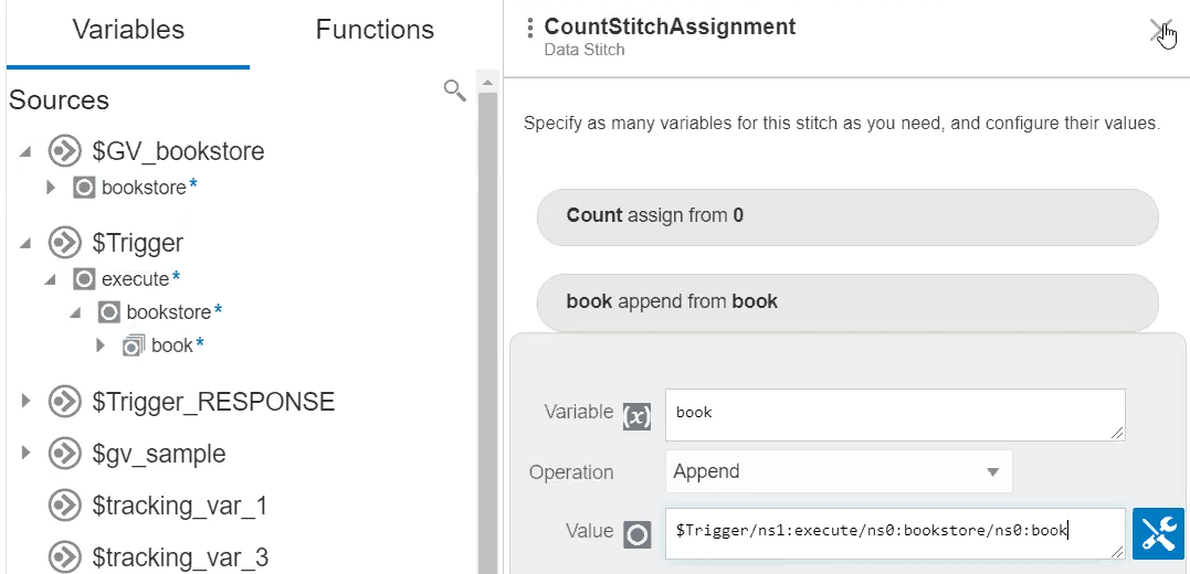

  5. 統合に戻り、最初のステッチ・アクションを開きます。
    この例では、2つの割当てが異なる操作を実行するように定義されていることに注意してください。
    • 最初の割当ては割当て操作を実行します。 for-eachループで使用する「件数」変数は、ゼロに初期化されます。
    • 2番目の割り当てでは、既存のブック・リストに新しいブック情報を追加する操作が実行されます。
  6. 開発者ビューに切替えアイコンをクリックして、book変数の完全なXPath式を表示します。 ブック情報がブック・リストに追加されます。

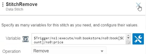

  8. for-eachループ内で実行される2番目のステッチ・アクションをクリックします。 このステッチ処理は、ループ反復中に各台帳から価格情報を削除します。 countインデックスは、ブック・リスト全体が読み取られるまでfor-eachループで実行されます。
