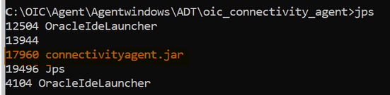

Windowsでの接続エージェントの再起動の進行状況の表示
アップグレードが完了すると、接続エージェントが自動的に再起動されます。 Windowsでの再起動中、接続エージェントはバックグラウンドで実行されます。
接続エージェントの再起動の進行状況を表示するには、プロセスIDのPIDファイル(oic_connectivity_agent/pid)を参照するか、プロンプトからjpsコマンドを実行するか(次を参照)、agenthome/logs/agent-diagnostic0.logおよびagenthome/logs/agent-upgrade.logにある接続エージェントのアップグレード・ログを表示します。
Windows端末ウィンドウに、エージェントのPIDとjpsコマンドが表示されます。
