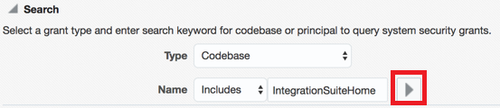

  3. Oracle Integration統合およびプロセス・インスタンスのEnterprise Managerにサインインします。 「WebLogicドメイン」および「セキュリティ」を展開し、「システム・ポリシー」をクリックします。
  4. 「タイプ」リストから、「コードベース」を選択します。 「名前」リストから、「包含」を選択します。 このフィールドにIntegrationSuiteHomeと入力し、「検索」アイコンをクリックします。

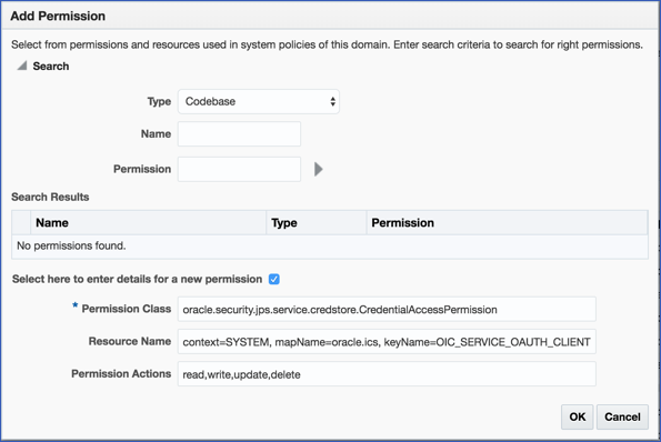

  5. 結果を選択し、「編集」をクリックします。 「追加」をクリックします。 「新しい権限の詳細を入力するにはここをクリックしてください」オプションを選択し、対応するフィールドに次の値を入力します:
    • 権限クラス: oracle.security.jps.service.credstore.CredentialAccessPermission
    • リソース名: context=SYSTEM, mapName=oracle.ics, keyName=OIC_SERVICE_OAUTH_CLIENT
    • 権限アクション: read,write,update,delete
    codebase-add.pngの説明は以下のとおりです
    「図codebase-add.pngの説明」
  6. OKを2回クリックして変更を保存します。

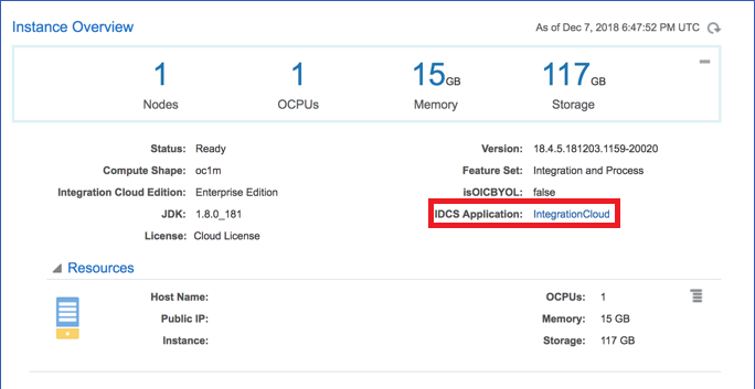

  7. Oracle Integration My Servicesコンソールにサインインし、統合およびプロセス・インスタンスの「インスタンスの概要」ページにナビゲートします。 「IDCSアプリケーション」リンクをクリックします。
  8. 「構成」タブで、「クライアント構成」パネルを展開します。 「他のアプリケーションからのAPIへのアクセス」セクションで、「トラスト・スコープ」オプションを「すべてのリソース」に設定します。
