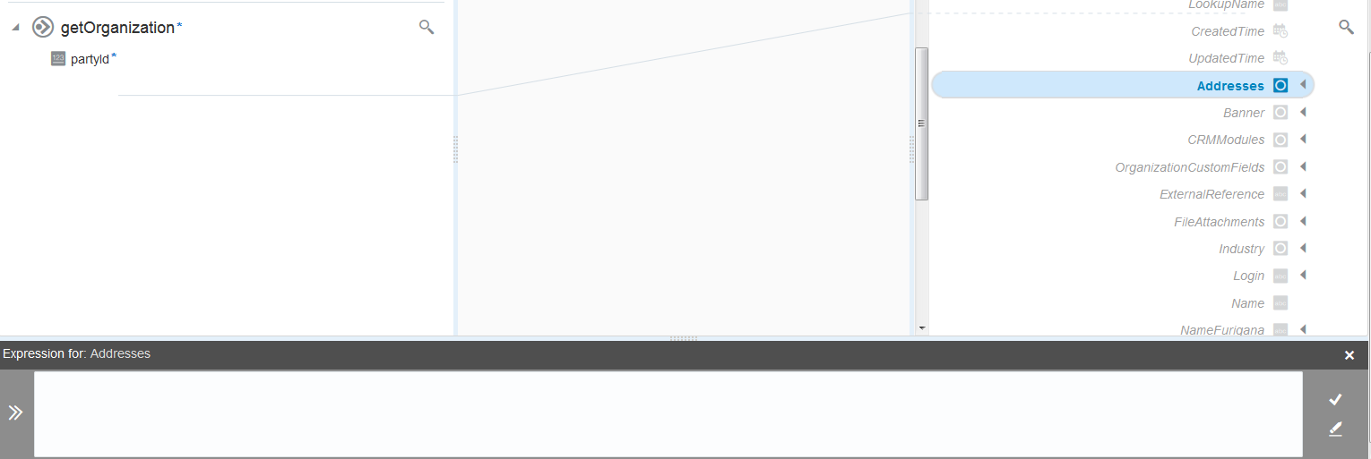

  1. ターゲット要素ノードをクリックします。
    式ビルダーが表示されます。 フィールドの左側にシャトル・ボタン(シャトル・リンク)が表示されます。 保存(保存リンク)および消去(リンクの消去)ボタンがフィールドの右側に表示されます。

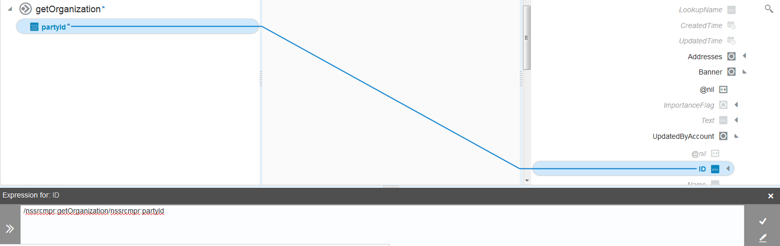

  2. ソース要素ノードをターゲット要素ノードにドラッグします。
    XPath式が式ビルダーに追加されます。

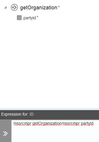

  4. ソース要素ノードを式ビルダーにドラッグします。 ソース要素ノードを強調表示し、シャトル・リンクをクリックして式ビルダーに値を追加することもできます。
    jet_mapper_expr2.pngの説明は以下のとおりです
    「図jet_mapper_expr2.pngの説明」
  5. 保存リンクをクリックしてマッピングを保存します。
テキスト設定モードの使用
式ビルダーにマッピングがない場合は、テキスト・モード・リンクの設定ボタンがあります。 このオプションを使用すると、要素ノードにテキストを入力できます。 式ビルダーで使用できるのは、XPath式またはテキストのみです。 両方のタイプを持つことはできません。
  1. ターゲット要素ノードを強調表示し、式ビルダーでテキスト・モード・リンクの設定をクリックしてテキストの設定モードに入ります。
  2. 式ビルダーにテキストを入力します。
    ノードにレター・アイコンが追加されます。 アイコンの上にカーソルを置くと、入力したテキストが表示されます。
