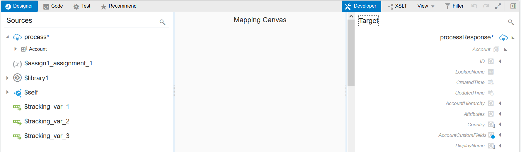

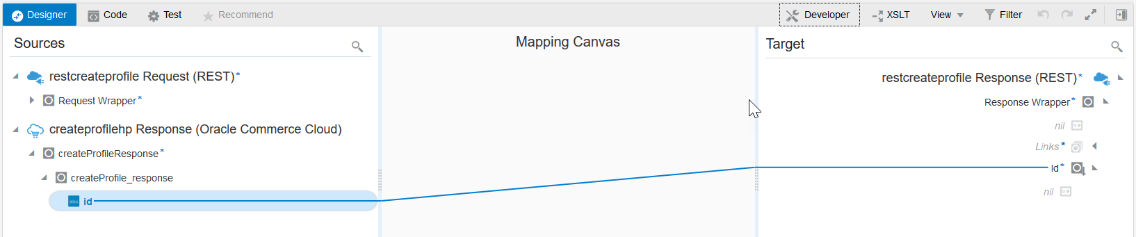

デフォルトでは、マッパーを開くと、ソースおよびターゲットのマッパー・ツリーにわかりやすい名前が表示されます。 名前の表示は、マッパーの上部にある開発者リンクボタンによって制御されます。
user_friendly_names2.pngの説明は以下のとおりです
図user_friendly_names2.pngの説明
  1. 開発者リンクをクリックして技術名に切り替えます。
    ボタンの色が青に変わり、ソース要素とターゲット要素の技術名が表示されます。
  2. 技術モードの開発者ボタンをクリックして、わかりやすい名前に戻します。

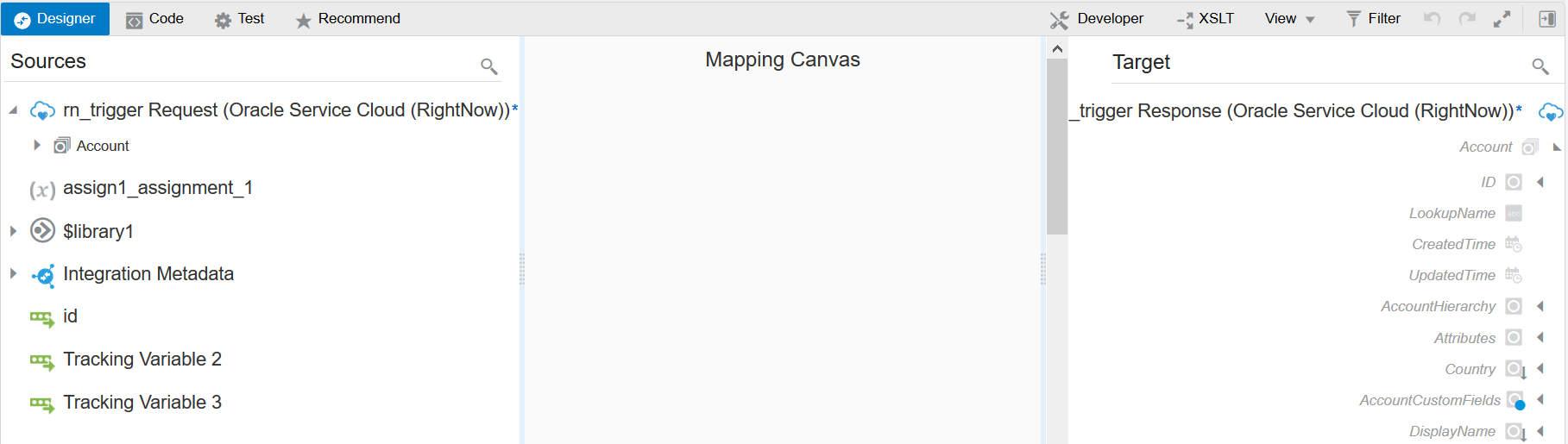

アダプタ名
わかりやすいモードでは、アダプタ名がアダプタに関連付けられたアイコンおよびペイロードのタイプ(リクエスト/レスポンス)とともに表示されます。 この例では、ソース「RESTアダプタ」「Oracle Commerce Cloudアダプタ」およびターゲット「RESTアダプタ」が表示されます。
user_friendly_names.pngの説明は以下のとおりです
図user_friendly_names.pngの説明
  1. 開発者リンクをクリックして技術名に切り替えます。 アダプタ名が削除されます。

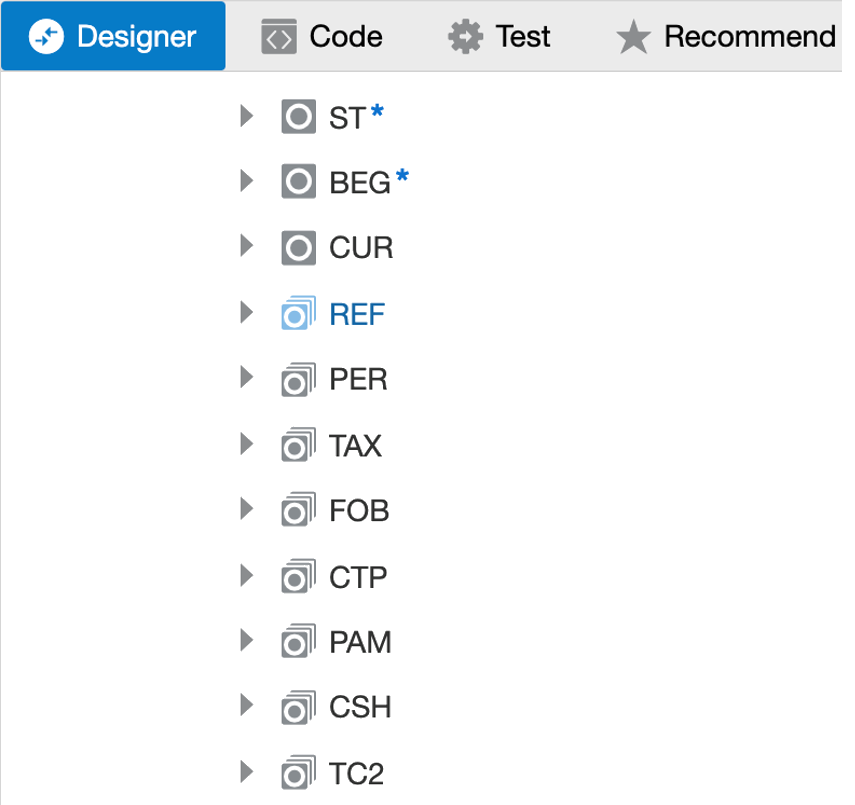

ソース・ツリーとターゲット・ツリーの子要素のわかりやすい名前は、関連付けられたスキーマ・ファイルから導出されます。 スキーマ・ファイルが要素のわかりやすい名前で生成された場合、要素はマッパーのわかりやすいモードでそれらの名前でレンダリングされます。
スキーマ・ファイルに定義されている要素のわかりやすい名前が含まれていない場合、子要素は、わかりやすいモードとテクニカル・モードの両方で技術名とともに表示されます。
図1-1 わかりやすい名前で表示される子要素
図1-2 技術名とともに表示される子要素

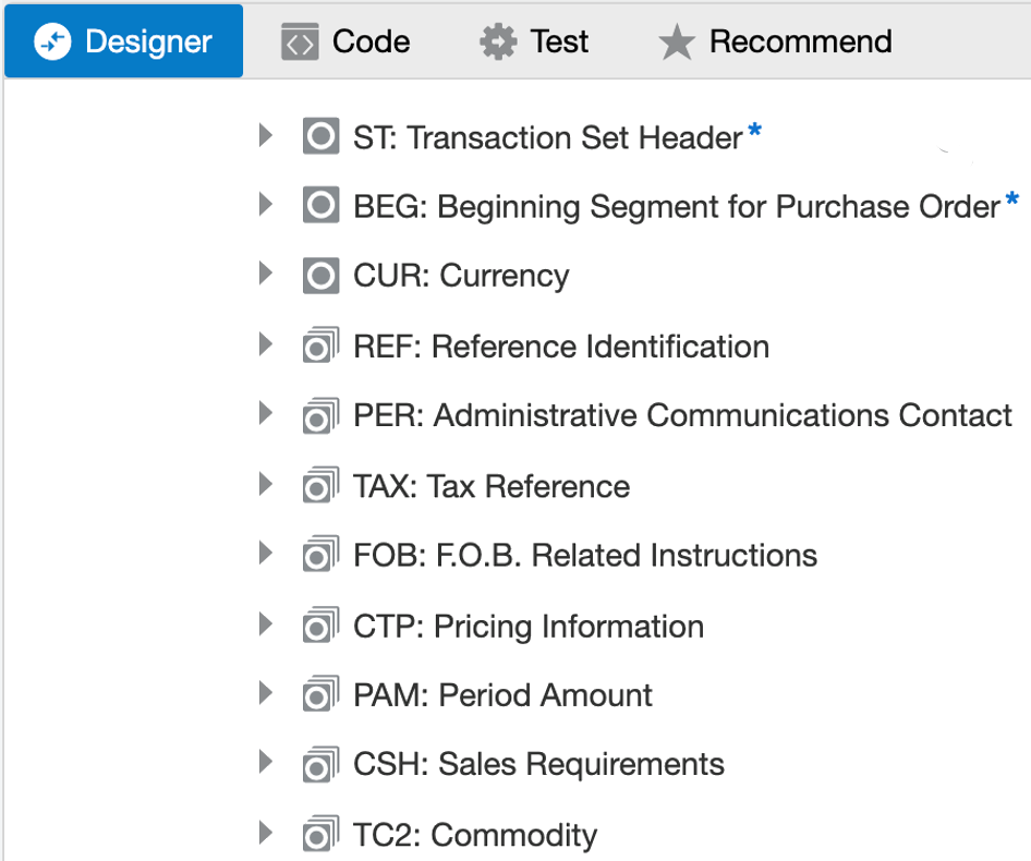

たとえば、マッパーがユーザー・フレンドリなモードで、わかりやすい名前がBEG: Beginning Segment for Purchase Orderで技術名がBegSegPOの要素が存在するとします。 SegPOが要素の検索に使用される検索文字列である場合、現在のモードに関係なく要素が強調表示されます。

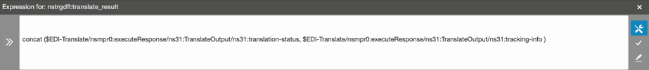

concat($EDI-Translate/nsmpr0:executeResponse/ns31:TranslateOutput/ns31:translation-status,
$EDI-Translate/nsmpr0:executeResponse/ns31:TranslateOutput/ns31:tracking-info)

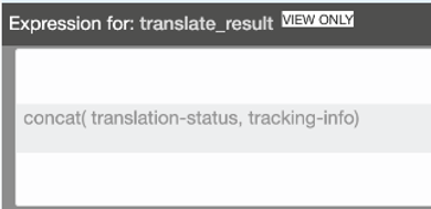

このマッピングは、パラメータがペイロードの2つの要素であるconcat関数を参照します。 このマッピングのわかりやすい式は次のとおりです:
concat( translation-status, tracking-info)
説明:
  • translation-statusは、$EDI-Translate/nsmpr0:executeResponse/ns31:TranslateOutput/ns31:translation-status要素のわかりやすい名前です。
  • tracking-infoは、$EDI-Translate/nsmpr0:executeResponse/ns31:TranslateOutput/ns31:tracking-info要素のわかりやすい名前です。

式ビルダーに、選択したターゲット要素のマッピングが表示されます。 マッパーと同様に、式ビルダーにも2つのモードがあります。 わかりやすいモードでは、マッピングがわかりやすい式として表示されます。
図1-3 式ビルダーのわかりやすい名前
式ビルダーでのわかりやすい名前
