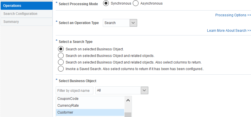

選択したビジネス・オブジェクトで検索
選択したビジネス・オブジェクトのフィールドで検索を実行できます。 次の使用例は、オーケストレートされた統合で選択されたビジネス・オブジェクトのフィールドを使用して検索操作を実行する方法の例を示しています。
  • アダプタ・エンドポイント構成ウィザードのオペレーション・ページで、「選択したビジネス・オブジェクトで検索」およびビジネス・オブジェクト(この例では、「顧客」 (基本ビジネス・オブジェクトと呼ばれる))が選択されています。 これは最も簡単な検索基準です。 この例では、「顧客」の処理オプション(たとえば、検索結果にサブリストの値を返す)や関連するビジネス・オブジェクトのフィールド(サブオブジェクト)は選択されていませんが、選択することはできません。

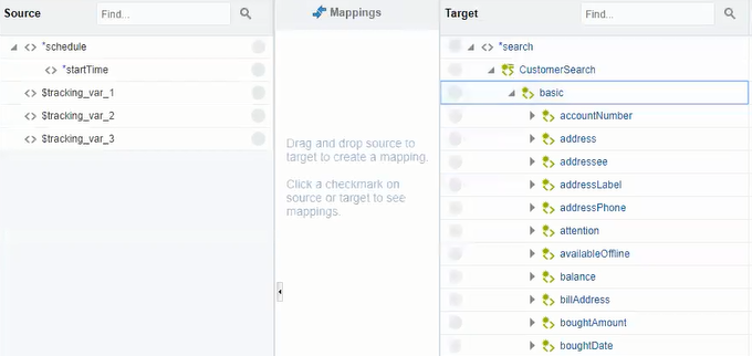

  • マッパーでは、検索基準を定義することができます。 「顧客」ビジネス・オブジェクトのフィールドがターゲット・ツリーに表示されます。 アダプタ・エンドポイント構成ウィザードで構成中に選択されたものがないため、関連するビジネス・オブジェクトおよびフィールドはありません。

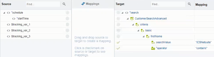

  • 1つ以上のフィールドを展開し、searchValueと演算子をマッピングすることで検索条件を定義することができます。 フィールド・タイプに基づいて、1つ以上のsearchValue要素と演算子が必要になる可能性があります。 この例では、検索基準は、「顧客」オブジェクトの名を使用して定義し、ICSNetSuiteを含む必要があることを指定します。

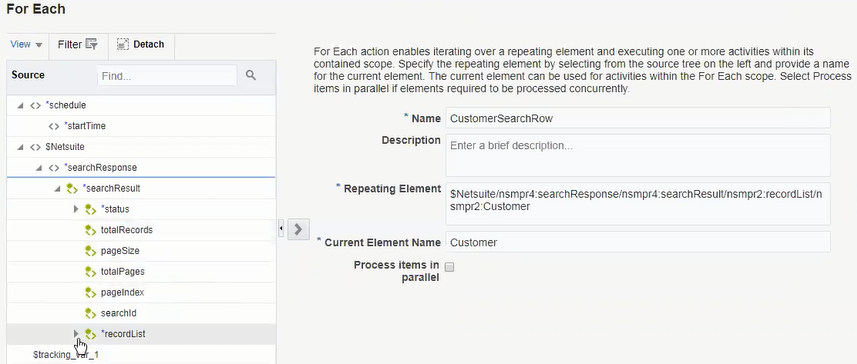

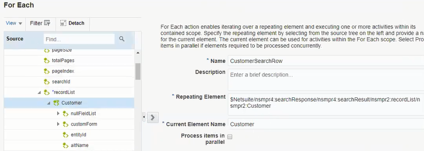

  • for-eachアクションは、顧客レコードの検索結果(検索の状況、返された合計レコード、ページ・サイズ、合計ページ、ページ・インデックス、検索ID、レコード・リスト)を個別に読み取るように構成できます。
    basic_bo_search5.pngの説明は以下のとおりです
    「図basic_bo_search5.pngの説明」
    recordListが展開され、「顧客」ビジネス・オブジェクトが戻されることが示されます。 ループする繰返し要素は、「顧客」に対して実行できます。
    basic_bo_search4.pngの説明は以下のとおりです
    「図basic_bo_search4.pngの説明」

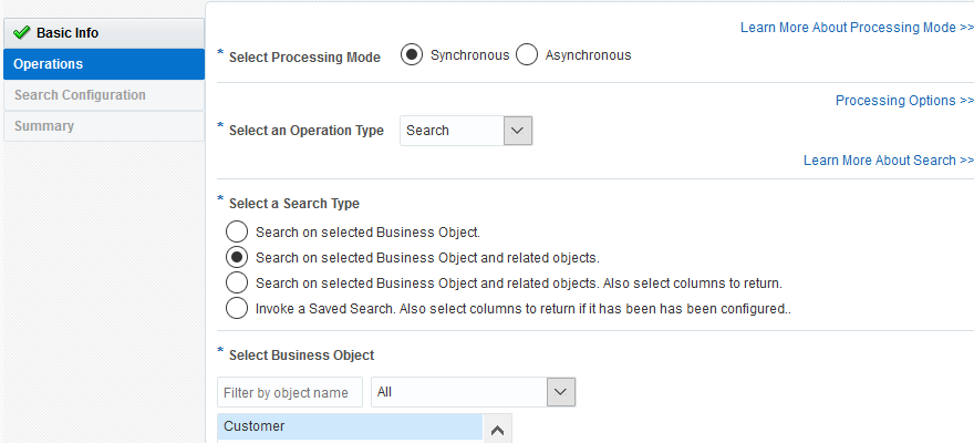

  • アダプタ・エンドポイント構成ウィザードの操作ページで、「選択したビジネス・オブジェクトおよび関連オブジェクトで検索」およびビジネス・オブジェクト(この例では「顧客」)が選択されています。

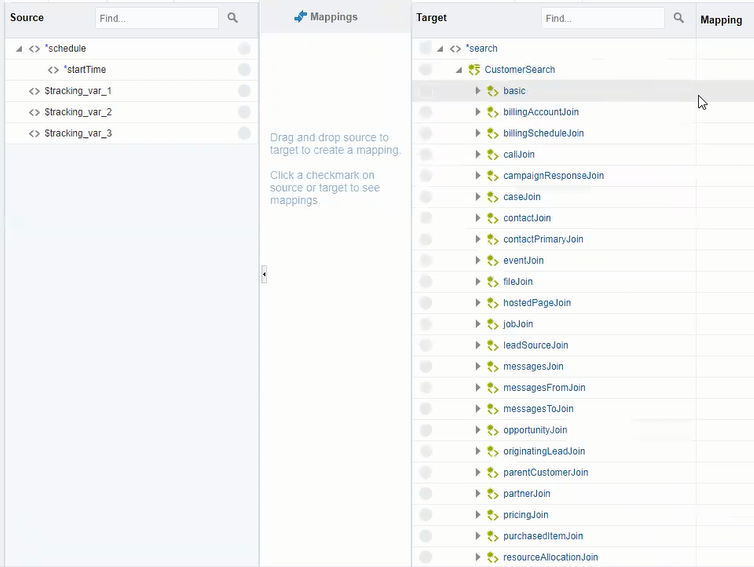

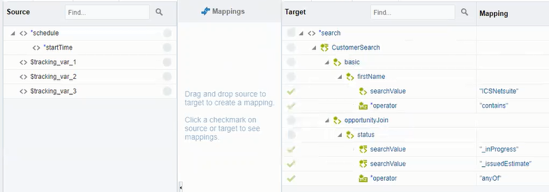

  • マッパーでは、検索基準を定義することができます。 「顧客」 (基本)ビジネス・オブジェクトと関連するすべてのビジネス・オブジェクトのフィールドがターゲット・ツリーに表示されます。
    join_bo_search4.pngの説明は以下のとおりです
    「図join_bo_search4.pngの説明」
    検索フィルタは、基本ビジネス・オブジェクトおよび関連するビジネス・オブジェクトに定義できます。 この例では、ICSNetSuiteを含む顧客名に、2つの値のいずれかのステータスを持つ関連機会を含む検索が実行されます: inProgressまたはissuedEstimate

  • for-eachアクションは、顧客レコードの検索結果(検索のステータス、返された合計レコード、ページ・サイズ、合計ページ、ページ・インデックス、検索ID、レコード・リスト)を返すように構成できます。 これは、基本検索と同じレスポンスです。
    recordListが展開され、「顧客」ビジネス・オブジェクトが戻されることが示されます。 ループする繰返し要素は、「顧客」に対して実行されます。

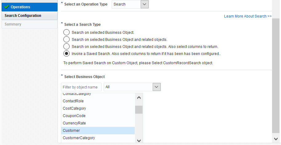

  • Adapter Endpoint Configuration WizardのOperationsページで、がSaved Searchを起動します。 また、returnの列を選択し、ビジネス・オブジェクト(この例では「顧客」)が選択されます。
  • アダプタ・エンドポイント構成ウィザードのサマリー・ページに、特定のビジネス・オブジェクト(「顧客」)の保存済検索が表示されます。

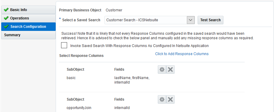

  • 「テスト検索」をクリックすると、この検索のビジネス・オブジェクトに対して選択されたレスポンス列の結果が検証されます。 このタイプの構成では、既存の保存済み検索を参照する検索を実行できます。
    Success! Note that it is likely that not every Response Column configured in the saved search
    would have been retrieved. Hence it is advised to check the below panel and manually add any
    missing response columns as required.

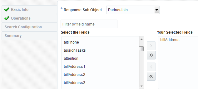

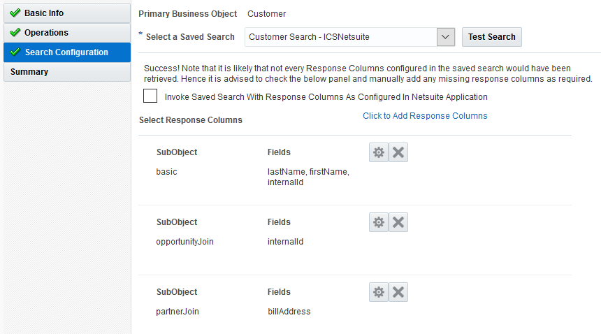

  • 「構成の検索」ページで「クリックしてレスポンス列を追加」を選択すると、ページがリフレッシュされ、追加のビジネス・オブジェクトとそのフィールドを選択できます。 「Edit」アイコンをクリックして、既存のビジネス・オブジェクトとそのフィールドを編集することもできます。
  • 追加の関連ビジネス・オブジェクト(「パートナ」)と、そのオブジェクト(billAddress)のフィールドが選択されます。
    saved_search4.pngの説明は以下のとおりです
    「図saved_search4.pngの説明」
  • 「検索構成」ページには、保存された検索のレスポンス列を上書きする新しいレスポンス列が表示されます。
    保存された検索では、追加のマッピングを定義する必要はありません。 つまり、アプリケーション・レベルで定義された保存された検索条件がその特定の検索に使用されます。
    for-eachアクションでは、選択されたレスポンス列のみがレスポンスに表示されます。 したがって、保存された検索をオーバーライドするために追加された「パートナ」ビジネス・オブジェクトおよびbillAddressフィールドは表示されません。

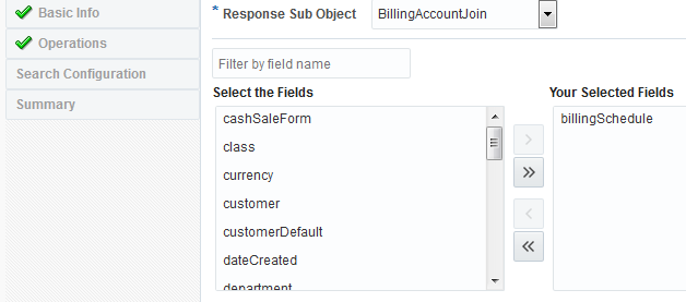

  • 保存された検索の「構成の検索」ページで、「クリックしてレスポンス列を追加」が選択されています。
  • BillingAccountに関連付けられたビジネス・オブジェクトとbillingScheduleおよびcurrencyフィールドが選択されます。
    saved_search7.pngの説明は以下のとおりです
    「図saved_search7.pngの説明」
  • for-eachアクションは、新たに追加されたBillingAccountに関連付けられたビジネス・オブジェクトをレスポンス・リストに表示します。
    saved_search9.pngの説明は以下のとおりです
    「図saved_search9.pngの説明」

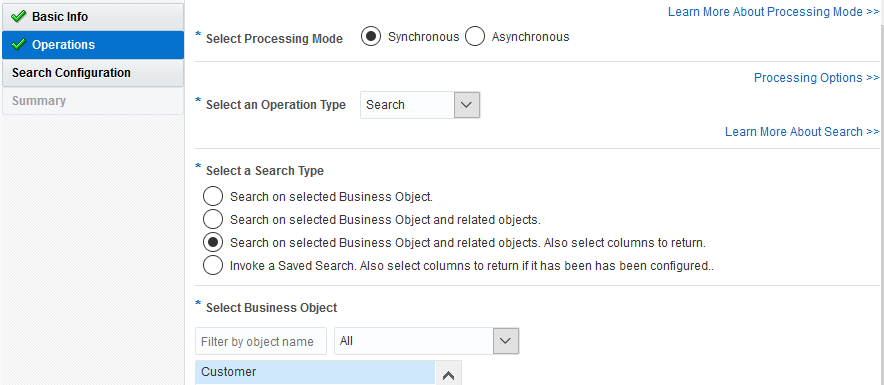

選択したビジネス・オブジェクトおよび関連オブジェクトでの検索と、返す列の選択
選択したビジネス・オブジェクトおよび関連オブジェクトの検索を実行し、戻す列を選択することができます。
次の使用例は、オーケストレートされた統合におけるこのタイプの検索条件構成の例を示しています。
  • 操作ページで、選択したビジネス・オブジェクトおよび関連オブジェクトを検索します。 また、returnの列を選択し、ビジネス・オブジェクト(この例では「顧客」)が選択されます。

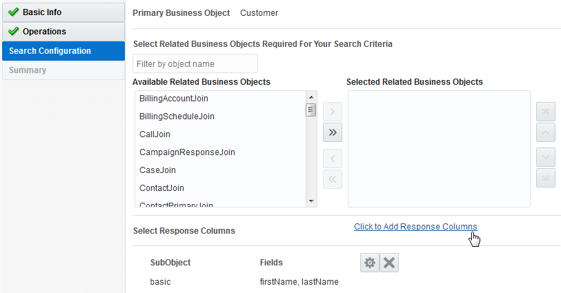

  • 「検索構成」ページで、「顧客」オブジェクトが保存された検索の一部として表示されます。 戻すレスポンス列を指定するには、「クリックしてレスポンス列を追加」が選択されています。

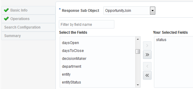

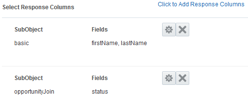

  • statusレスポンス列は、関連するビジネス・オブジェクト「商談」に対して選択されます。
    adv_search3.pngの説明は以下のとおりです
    「図adv_search3.pngの説明」
  • 「顧客」ビジネス・オブジェクトおよび「商談」関連ビジネス・オブジェクトが表示されます。
    adv_search4.pngの説明は以下のとおりです
    「図adv_search4.pngの説明」
  • マッパーでは、「顧客」基本ビジネス・オブジェクトおよび関連するサブオブジェクトのフィールドにマッピングを定義できます。 この例では、フィールドは「顧客」基本ビジネス・オブジェクトのフィールドに定義されています。
    adv_search5.pngの説明は以下のとおりです
    「図adv_search5.pngの説明」

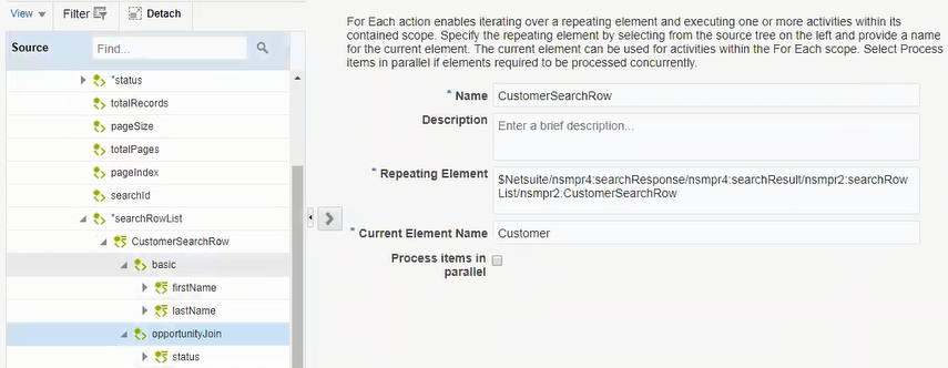

  • for-eachアクションは、「構成の検索」ページで選択されたレスポンス・ビジネス・オブジェクトを戻すように構成できます。 「顧客」ビジネス・オブジェクト(姓と名)および関連するビジネス・オブジェクト(状況)の「商談」の検索結果が表示されます。

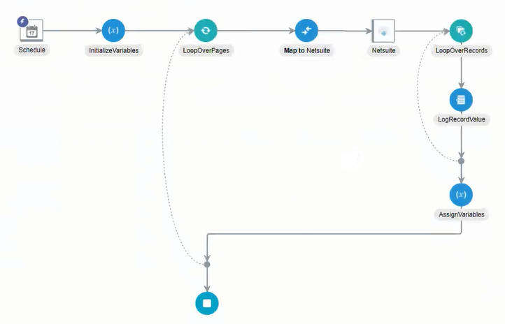

LoopOverPages whileアクションは、すべてのページにわたってループします。 ループ内では、LoopOverRecords for-eachアクションが検索結果の1ページあたりのレコードをループするように構成されています。

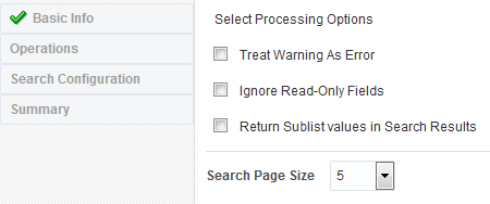

  • アダプタ・エンドポイント構成ウィザードの操作ページで、「選択したビジネス・オブジェクトで検索」およびビジネス・オブジェクト(この例では「顧客」)が選択されています。
  • 操作ページの「処理オプション」リンクが選択されています。 「検索ページ・サイズ」の値は5に設定され、検索結果のページごとに5つのレコードが表示されます。

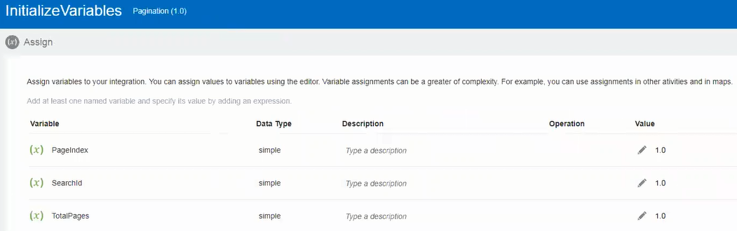

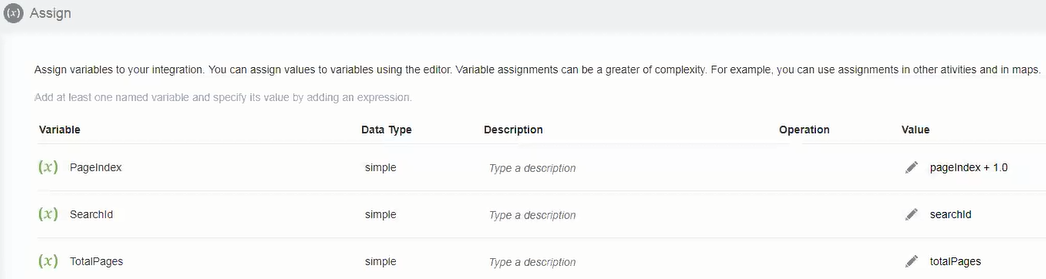

  • InitializeVariables割当てアクションでは、3つの変数を作成して値で初期化する必要があります(できれば1の値): PageIndexSearchIdおよびTotalPages PageIndexの値は、TotalPagesの値以下でなければなりません。 それ以外の場合、「Oracle NetSuiteアダプタ」は起動されず、検索結果をページ区切りするfor-eachループが実行されません。

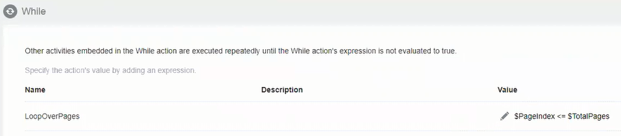

  • LoopOverPagesPageIndexの値がTotalPagesの値以下である間、アクションは検索結果をループするように構成されています。
    page_results3.pngの説明は以下のとおりです
    「図page_results3.pngの説明」

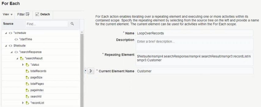

  • LoopOverRecords for-eachアクションでは、検索結果のページ区切りにtotalPagespageIndexおよびsearchIdが使用されます。
    page_results2.pngの説明は以下のとおりです
    「図page_results2.pngの説明」
  • ループが終了する前のAssignVariables assignアクションでは、検索から返されたpageIndexの値が毎回1ずつ増加します。 レスポンスの検索IDは、searchIdにマップされます。 レスポンスからのページの合計数は、totalPagesにマップされます。

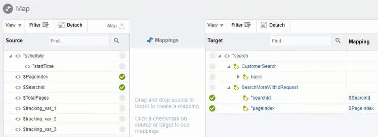

  • マッパーでは、$pageIndexおよび$searchId変数を、リクエストの一部であるsearchIdおよびpageIndexの値にマップする必要があります。
    page_results5.pngの説明は以下のとおりです
    「図page_results5.pngの説明」
