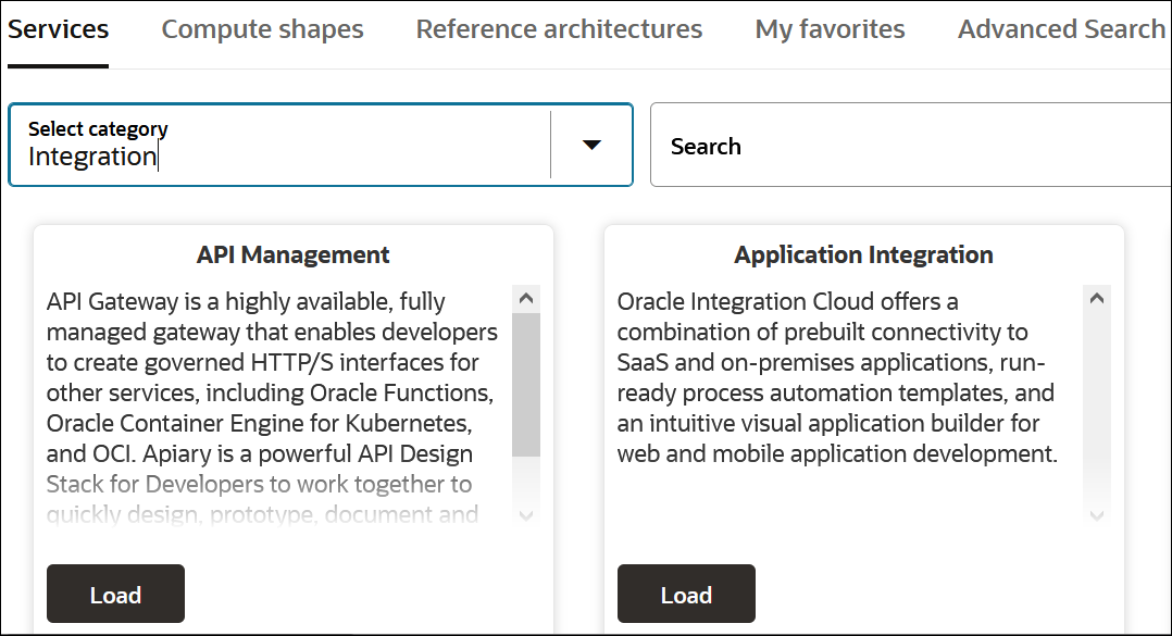

原価見積ツールを使用した月次請求の決定
Oracleには、月次使用量およびOracle Integrationの請求を決定するのに役立つコスト見積りツールが用意されています。
  1. コスト試算ツールに移動します。
  2. 「カテゴリの選択」リストから、「統合」を選択します。
  3. 「アプリケーションの統合」ボックスで、「ロード」をクリックします。
    サービス、コンピュート・シェイプ、リファレンス・アーキテクチャ、お気に入りおよび「拡張検索」タブが表示されます。 「サービス」タブが選択されています。 選択カテゴリ・リストには、選択した統合が表示されます。 右側に検索フィールドが表示されます。 この下にはAPI管理およびアプリケーション統合という名前のボックスがあります。 両方のボックスにロード・ボタンがあります。
  4. ページの指示に従ってコストを計算します。
    見積月次原価が表示されます。
    「月次費用の見積り」を参照してください。
