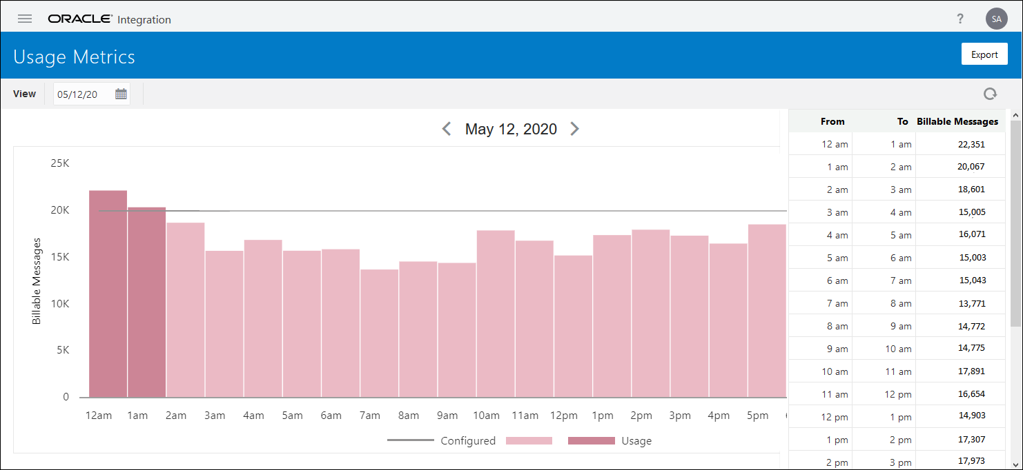

    • Oracle Integrationの場合
      「使用量メトリック」ページには、選択した日の各時間に使用されたメッセージの合計が表示されます。 次の図の例では、青い「構成済」 5Kの線は、プロビジョニング中にOracle Integrationインスタンスが1時間当たり5,000メッセージに対して構成されていることを示しています。 構成済の使用量より低い値は明るいピンクで表示され、その上の値は濃いピンクで表示されます。
      • 別の日付に消費されたメッセージを表示するには、表示カレンダを使用して日付を選択します。
      • 時間間隔の上にカーソルを置くと、そのおおよそのメッセージ消費が表示されます。
      • 画面の右上にある時間別サマリー・アイコンをクリックして、選択した日の各時間とその請求可能メッセージをリストする表を展開します。

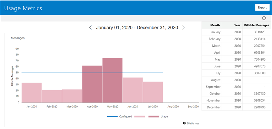

    • Oracle Integration for SaaSの場合
      SaaSの「使用量メトリック」ページには、各月に使用されたメッセージの合計が表示されます。 次の図の例では、青い「構成済」 5Mの線は、プロビジョニング中にOracle Integration for SaaSインスタンスが月当たり500万メッセージに対して構成されていることを示しています。 構成済の使用量より低い値は明るいピンクで表示され、その上の値は濃いピンクで表示されます。
      • 異なる時間枠中に消費されたメッセージを表示するには、表示カレンダを使用して別の時間枠を選択します。
      • 月の期間の上にカーソルを置くと、そのおおよそのメッセージ消費が表示されます。
      • 画面の右上にある月別サマリー・アイコンをクリックして、各月とその請求可能メッセージをリストする表を展開します。

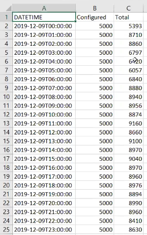

  2. 必要に応じて、使用状況メトリックをCSVファイルにエクスポートします。
    1. 「エクスポート」をクリックします。
    2. 「使用状況メトリックのエクスポート」ダイアログで、開始日と終了日を選択し、「エクスポート」をクリックします。
      各時間はレコードとして表されます。 最大1000時間の情報(CSVファイルの行として表示)をエクスポートできます。
    3. ブラウザのダウンロード・リストを使用してCSVファイルにアクセスします。
    エクスポートされたファイルには、日付、構成済メッセージおよび消費されたメッセージの合計の列が表示されます。
    日付、構成済メッセージおよび消費されたメッセージの合計の列を表示
