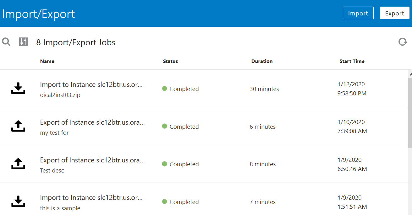

  1. ホーム・ページのナビゲーション・ペインで、「設定」>Import/Exportを選択します。
    「インポート/エクスポート」ページが、インポート・ジョブおよびエクスポート・ジョブのステータスとともに表示されます。

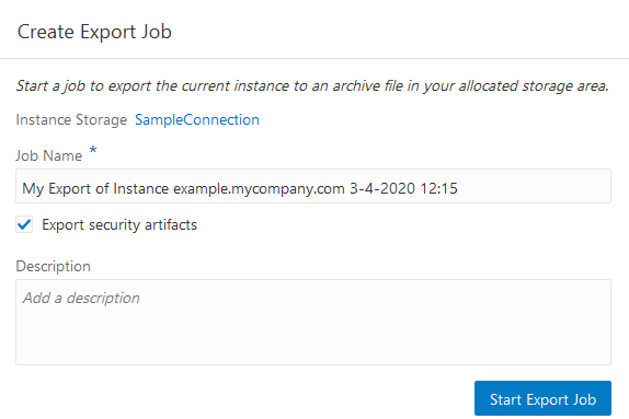

  2. 「エクスポート」をクリックしてジョブを作成します。 ジョブは、「インスタンス・ストレージ」ページで構成したオブジェクト・ストレージ・バケットにエクスポートする設計時メタデータのアーカイブ・ファイルで構成されます。 オブジェクト・ストレージ・バケットを構成していない場合は、「今すぐ構成」をクリックするように求められます。
  3. 次のフィールドの完了
    要素 説明
    Job Name 一意のジョブ名を入力するか、デフォルト値を受け入れます。
    セキュリティ・アーティファクトのエクスポート チェック・ボックスを選択して、次のセキュリティ・アーティファクトをジョブとともにエクスポートします:
    • セキュリティ・ポリシー
    • セキュリティ資格証明(接続用)
    • 顧客証明書
    • プロセスのアプリケーション・ロール・メンバーシップ
    説明 エクスポート・ジョブを説明するオプションの説明を入力します。
  4. 「エクスポート・ジョブの開始」をクリックします。
    ページ上部のバナーにメッセージが表示されます。
    Export job has been successfully started.

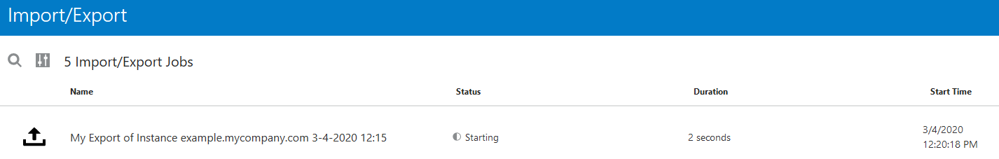

  5. エクスポート・ジョブ作成のステータスを表示し、refreshアイコンを定期的にクリックして進捗を表示します。 ジョブ名をクリックすると、より具体的なジョブ詳細を表示できます。
    名前、ステータス、期間、開始時間などのインポート/エクスポート・ジョブ・ステータス
    エクスポート・ジョブが正常に完了すると、「完了」「ステータス」フィールドに表示されます。

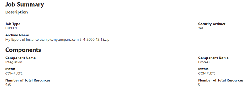

  6. ジョブの詳細を表示するには、詳細を開くアイコンをクリックします。
  7. エクスポート・アーカイブの作成が正常に完了しない場合は、詳細レポートのダウンロード・アイコンをクリックしてエクスポート・ジョブに関するレポートをダウンロードします。

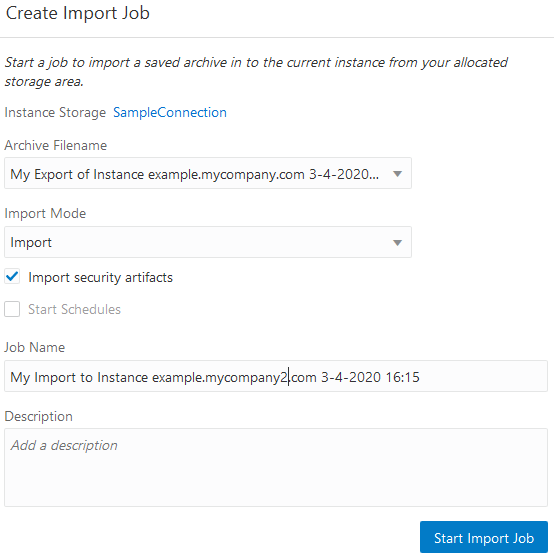

  3. 「インポート」をクリックして、エクスポートされたアーカイブ・ジョブをオブジェクト・ストレージ・バケット・インスタンスから新しいインスタンスにインポートするジョブを作成します。
  4. 次のフィールドの完了
    要素 説明
    アーカイブ・ファイル名 インスタンスにインポートするアーカイブを選択します。
    インポート・モード インポート・モードを選択します:
    • インポート: アーカイブ内のすべての統合をインポートします。 「アクティブ化」および「スケジュールの開始」を選択して、すべての統合をアクティブ化し、この同じインポート・セッション中または後で別のセッション中にすべてのスケジュールを開始することもできます。 これらのオプションを個別に選択すると、最初にインポートされた統合の構成プロパティを更新できます(たとえば、各統合のConnectionsページで必要な構成またはセキュリティ・プロパティを変更します)。
    • アクティブ化: 同じセッション中または別のセッション中にインポートオプションを使用してインポートされたすべての統合をアクティブ化します。 「スケジュールの開始」を選択して統合スケジュールを開始することもできます。
    • スケジュールの開始: 統合スケジュールは、インポートアクティブ化を選択したのと同じセッション中、または別のセッション中に開始します。
    セキュリティ・アーティファクトのインポート エクスポート・アーカイブ・ジョブの作成時に以前に「セキュリティ・アーティファクトのエクスポート」を選択した場合は、このチェック・ボックスを選択します。
    説明 インポート・ジョブを説明するオプションの説明を入力します。
  5. 「インポート・ジョブの開始」をクリックして、オブジェクト・ストレージ・バケット・インスタンスから新しいOracle Integrationインスタンスにアーカイブをインポートするジョブを開始します。

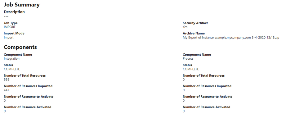

  6. インポート・ジョブ作成のステータスを表示し、refreshアイコンを定期的にクリックして進捗を表示します。
    インポート・ジョブが正常に完了すると、「完了」「ステータス」フィールドに表示されます。
  7. 詳細を開くアイコンをクリックして、ジョブの詳細を表示します。
  8. インポート・アーカイブが成功しなかった場合は、詳細レポートのダウンロード・アイコンをクリックしてインポート・ジョブに関するレポートをダウンロードします。
