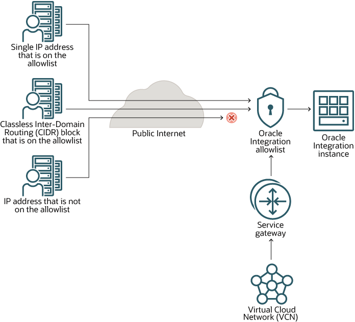

許可リストの構成のオプション1: セルフサービス許可リスト機能を使用したOracle Integrationへのアクセスの制限
allowlist-only.pngの説明は以下のとおりです
「図allowlist-only.pngの説明」
このシナリオでは、許可リストを使用してOracle Integrationへのアクセスを制限します。 許可リストは、次のパラメータに基づいてアクセスを制限します:
  • 単一IPアドレス
  • Classless Inter-Domain Routing (CIDR)ブロック (つまり、IPアドレス範囲)
  • 仮想クラウド・ネットワークOracle Cloud ID (VCN OCID)
さらに、組織にサービス・ゲートウェイがある場合もあります。 サービス・ゲートウェイを使用すると、パブリック・インターネットにデータを公開せずに、仮想クラウド・ネットワーク(VCN)がOracle Integrationにプライベートにアクセスできます。
指定されたIPアドレスおよびVCN OCIDのみがOracle Integrationにアクセスできます。 リストされたVCNからOracle Integrationにアクセスするユーザーとシステムにはフル・アクセスがあります。

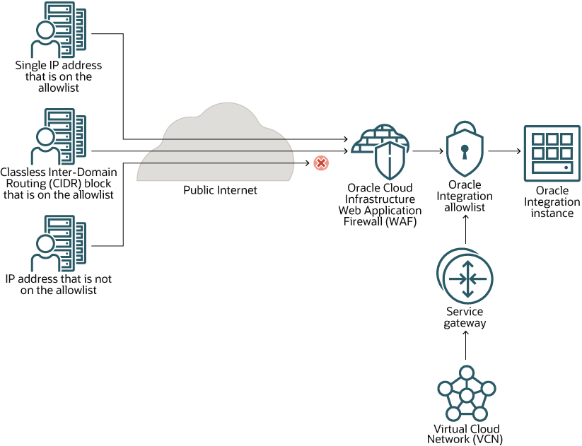

許可リストを構成するためのオプション2: 「Oracle Cloud Infrastructure Webアプリケーション・ファイアウォール」 (WAF)を使用したOracle Integrationへのアクセスの制限
allowlist_with_waf.pngの説明は以下のとおりです
「図allowlist_with_waf.pngの説明」
このシナリオは、許可リストに最も強力な構成オプションであり、高度なルールを作成できます。 このシナリオでは、「Oracle Cloud Infrastructure Webアプリケーション・ファイアウォール」 (WAF)を使用してOracle Integrationへのアクセスを制限します。
各アイテムがアクセスを制御する方法
許可リストにより、次のエンティティがOracle Integrationにアクセスできます:
  • WAF
その結果、すべてのインターネット・トラフィックがWAFにルーティングされ、次に基づいてアクセスが制限されます:
  • 単一IPアドレス
  • ユーザー定義の追加ルール
組織にサービス・ゲートウェイがある場合、サービス・ゲートウェイを使用すると、仮想クラウド・ネットワーク(VCN)がパブリック・インターネットにデータを公開せずにOracle Integrationにプライベートにアクセスできます。

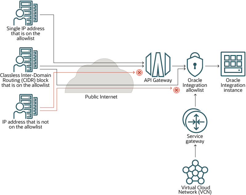

許可リストの構成のオプション3: APIゲートウェイを使用したOracle Integrationへのアクセスの制限
allowlist_with_api_gateway.pngの説明は以下のとおりです
「図allowlist_with_api_gateway.pngの説明」
このシナリオでは、APIゲートウェイおよび許可リストを使用してOracle Integrationへのアクセスを制限します。
Oracle IntegrationへのすべてのトラフィックがREST APIコールの形式である場合、この設定はニーズに対応します。 ただし、REST API以外のコール形式のトラフィックがある場合、このシナリオは理想的でない可能性があります。 組織が次のいずれかの状況をサポートしている場合、REST以外のコールの形式でトラフィックが発生します:
  • Visual Builderおよびプロセス機能の使用など、Oracle Integrationユーザー・インタフェースで作業しているユーザー
  • Oracle Cloud Infrastructureコンソール・ユーザー・インタフェースで作業しているユーザー
  • SOAPコール
REST以外のコールをサポートする場合は、Oracle Integration許可リストを使用してこのアクセスを管理する必要があります。 これが理由です: APIゲートウェイでは、許可リストにIPアドレスを追加できません。
各アイテムがアクセスを制御する方法
  • インターネットからのすべてのRESTトラフィックはAPIゲートウェイにルーティングされます。
    アクセスの制限方法の詳細は、APIゲートウェイの「APIゲートウェイの概要」を参照してください。
  • 許可リストにより、次のエンティティがOracle Integrationにアクセスできます:
    • APIゲートウェイVCN
    • サービス・ゲートウェイ(組織に1つがある場合)
    • RESTおよびSOAPリクエスト
    ノート:
    Visual Builderおよびプロセス・アクセスが必要な場合は、このパターンによってAPIゲートウェイのバイパスが可能になります。
