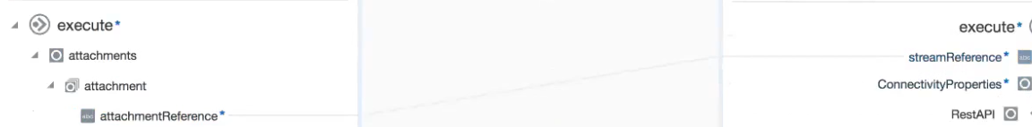

  6. 次のようにマッパーを構成します:
    1. サムネイル世代のために、ソースattachmentReference要素をターゲットstreamReferenceにマップします。
      ソースattachmentReferenceはターゲットstreamReferenceにマップされました
    2. ターゲットAbsoluteEndpointURI要素を構成し、ステップ3にコピーしたエンドポイントURLをnode-thumbnail関数が起動するようにします。
      マッパーでのAbsoluteEndpointURIターゲット要素

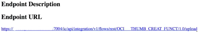

    1. 統合ページで、右端にある実行方法アイコンをクリックしてエンドポイントURLを表示します。
    2. エンドポイントURLをアプリケーションにコピーし、Postmanなどの統合を起動します。
      「エンドポイントの説明」ダイアログにエンドポイントURLリンクが表示されています
