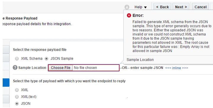

複数の正常なレスポンスを返すRESTサービス
RESTアダプタは、単一タイプのレスポンスに対してのみ構成できます。 HTTP成功ステータス・コードが異なる場合でも、複数のレスポンスを返すサービスはサポートされていません。 構成済レスポンス・タイプ以外のすべてAPIInvocationErrorが生成されます。 フローが統合で不要な場合、スコープ・アクションおよびフォルト・ハンドラを使用して発生するエラーを捕捉できます。

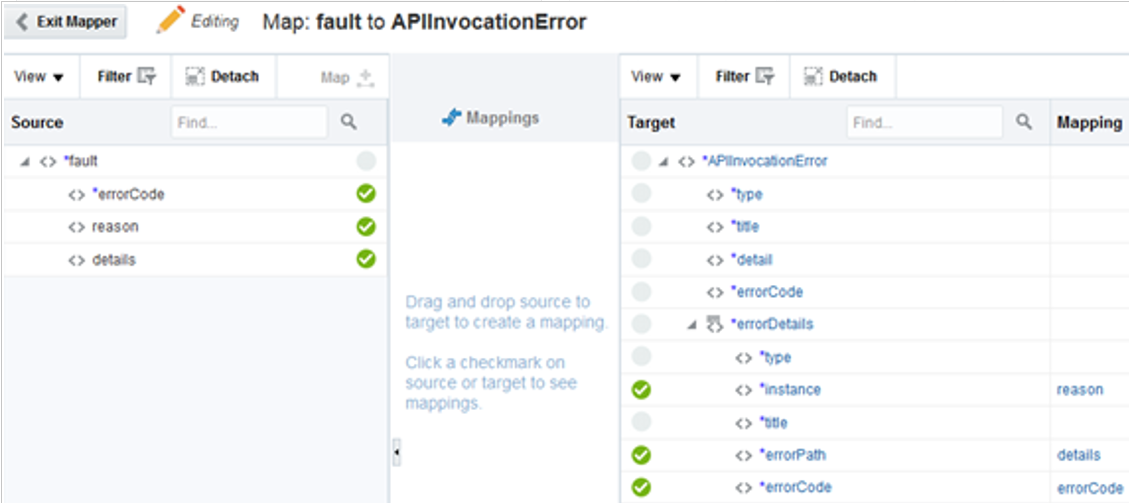

起動(アウトバウンド)方向のRESTアダプタでは、エラー・コードで受信したHTTPレスポンスの標準APIInvocationErrorが戻されます。 また、リクエストの準備、エンドポイントのコールまたはレスポンスの処理中に、RESTアダプタ内で処理エラーが発生した場合も、APIInvocationErrorが生成されます。
マッパーのAPIInvocationErrorの形式は、次のとおりです。
error_details.pngの説明は以下のとおりです
図error_details.pngの説明
errorDetailsセクションには実際の原因が含まれます。
オーケストレートされた統合では、APIInvocationErrorはフォルト・ハンドラで処理できます。

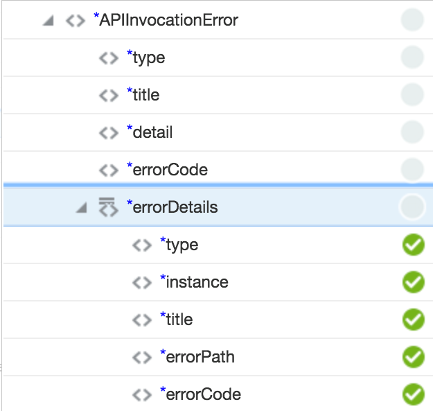

RESTアダプタは、500 Internal serverエラー・コードとともにダウンストリーム・エラーを戻します。 これらのエラーをオーバーライドし、ターゲット・マッパーで適切な値をAPIInvocationError/errorCodeに割り当ててカスタム・エラー・コードを指定できます。
アウトバウンド・システムで発生したフォルトをトリガー(インバウンド) RESTアダプタにマップする場合、推奨マッピングは次のとおりです:
最上部のセクションはこのマッピングに残され、前に説明したサンプルでRESTアダプタによって適切に割り当てられます。
マップされていないフォルトは、Oracle Integrationによってシステム・フォルトとしてインバウンド「RESTアダプタ」に伝播されます。 適切な詳細は伝達されない場合があります。 このため、フォルト・パイプラインを定義することをお薦めします。

errorDetailsセクションは、実際の原因のために予約されています。 フォルト・パイプラインを構成して、ターゲット・フォルトをこの要素にマップする必要があります。 統合固有のすべての詳細をフォルトに追加するには、上の部分が使用されます。 通常、これは必要ありませんが、HTTPステータス、タイトルおよび詳細を制御する必要がある場合は、これらの値を適切に設定します。 入力されていない場合、十分なデフォルト値がアダプタによって指定されます。
アウトバウンド・システムによって生成された障害をトリガー(インバウンド)「RESTアダプタ」にマップするために推奨されるマッピングは、次のとおりです:
ics_rest_fault_hanlder.pngの説明は以下のとおりです
「図ics_rest_fault_hanlder.pngの説明」
このマッピングでは上部のセクションが省略されるため、前述のサンプルでは、これらはアダプタによって適切に割り当てられます。
マップされていないフォールトは、Oracle Integrationによってシステム・フォルトとしてインバウンド・アダプタに伝播されます。 適切な詳細は伝達されない場合があります。 このため、フォルト・パイプラインを定義することをお薦めします。
ノート:
フォルト・パイプラインは、基本マップ・データ統合でのみ使用できます。
サンプルのJSONファイルにおける空の配列の非サポート
RESTアダプタを構成する場合、含まれているJSONサンプル・ファイル内のJSONプロパティに空の配列が存在する場合、次のエラー・メッセージを受け取ります。 メッセージの最後の部分に注意してください。 JSONプロパティの値が含まれるように、JSONサンプル・ファイルを変更します。
ics_rest_json_empty_ary.pngの説明は以下のとおりです
「図ics_rest_json_empty_ary.pngの説明」
