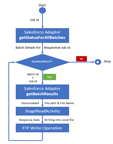

  • すべてのバッチのステータスを取得: 主にジョブのステータスを確認するための一括ジョブの詳細をリクエストします。 ジョブが完了したら、「バッチ結果の取得」操作を使用してバッチ結果をフェッチできます。 これは入力としてjobIdを受け取り、提供されたジョブIDのすべてのバッチの詳細/ステータスを提供します。
  • バッチ結果の取得: それぞれのジョブのバッチに対するレスポンス・データをリクエストします。 jobIdBatchIdを入力として受け取り、ファイルをダウンロードします。 ファイルには、Oracle Integrationへのそれぞれのバッチ・レスポンス・データ、レスポンス・ファイル・パスおよびファイル名が含まれます。 この情報は、レスポンス・マッピングで使用できます。
統合の機能概要は次のとおりです:
sf_bulk_summary.pngの説明は以下のとおりです
「図sf_bulk_summary.pngの説明」

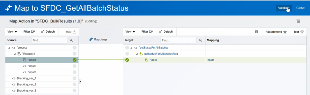

  7. マッパーを開き、ソースSOAPリクエスト入力エレメントをターゲットSalesforce getAllBatchStatus入力ペイロードにマップします。 たとえば、input1要素をjobId要素にマップします。

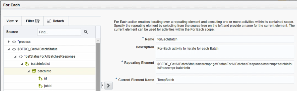

  1. 「各」アクションをSFDC_GetAllBatchStatus Oracle Integrationのすぐ下にドラッグします。
  2. アクションに名前を付け、batchInfo (getallbatchesのレスポンス)を「繰返し要素」フィールドにドラッグします。
  3. 「現在の要素名」フィールドに名前(この例では、TempBatch)を入力し、「完了」をクリックします。
    sf_bulk_foreach.pngの説明は以下のとおりです
    「図sf_bulk_foreach.pngの説明」

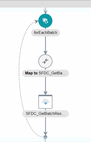

  4. 2番目のOracle Integration接続を「各」アクション内のワークスペースにドラッグします。
    sf_bulk_foreach3.pngの説明は以下のとおりです
    「図sf_bulk_foreach3.pngの説明」
  5. 次を指定して、Oracle Integrationの「アダプタ・エンドポイント構成ウィザード」ページを完了します:
    • 接続に名前を付けます(この例では、SFDC_GetBatchResults)。
    • 「一括データ操作の実行」操作タイプを指定します。
    • 「バッチ結果の取得」操作の指定。

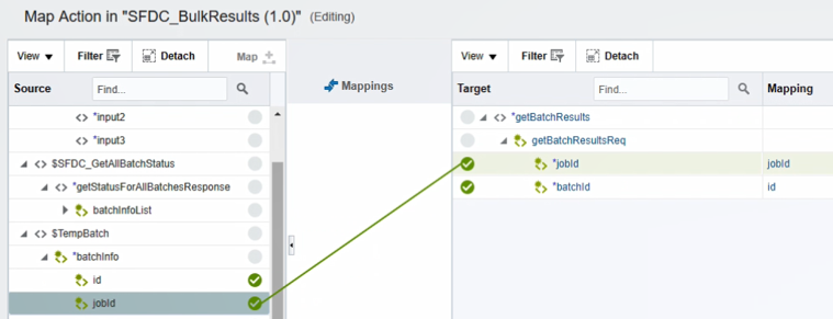

  6. getBatchResultsのレスポンス・マッパーで、TempBatchのソースid要素をターゲットのbatchIdにマップし、「温度バッチ」のソースjobId要素をターゲットのjobIdにマップします。
    sf_bulk_map2.pngの説明は以下のとおりです
    「図sf_bulk_map2.pngの説明」
  7. マッピングを検証し、マッパーを閉じてプロンプトが表示されたら変更を保存します。

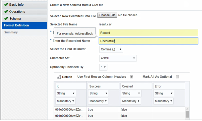

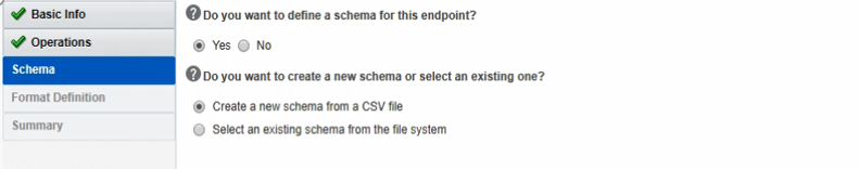

  10. 「スキーマ・オプション」ページで、「CSVファイルから新しいスキーマを作成」を選択し、「次」をクリックします。
  11. 「フォーマット定義」ページで、レスポンス・ファイル構造を保持するCSVファイル(この例ではresult.csv)を参照して選択し、「次」をクリックします。

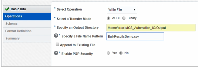

  3. 操作ページで、次の詳細を指定します:
    • 「操作の選択」リストから「ファイルの書込み」を選択します。
    • ファイルの出力ディレクトリを指定します。
    • ファイル名のパターンを指定します。

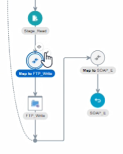

  1. FTPアダプタの上にあるマッパーをクリックします。
    sf_map3.pngの説明は以下のとおりです
    「図sf_map3.pngの説明」

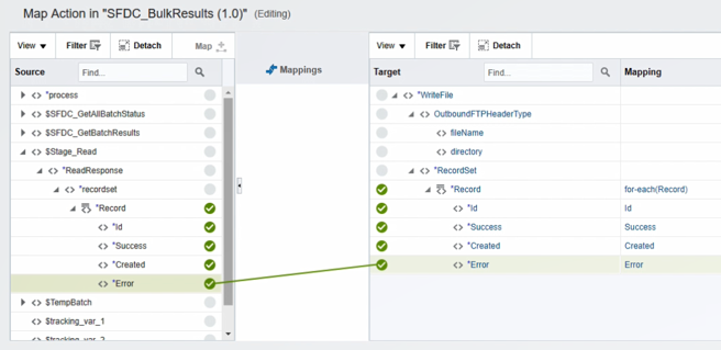

  2. ステージ・レスポンス要素をFTPリクエスト要素にマップします。
    sf_map2.pngの説明は以下のとおりです
    「図sf_map2.pngの説明」

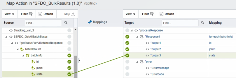

  4. GetAllBatchStatusレスポンス(SOAPレスポンス・オブジェクトへのレスポンス要素SFDC_GetAllBatchStatus)を使用してSOAPアダプタ・レスポンスをマップします。
    sf_map5.pngの説明は以下のとおりです
    「図sf_map5.pngの説明」
  5. マッピングを検証し、「閉じる」をクリックします。

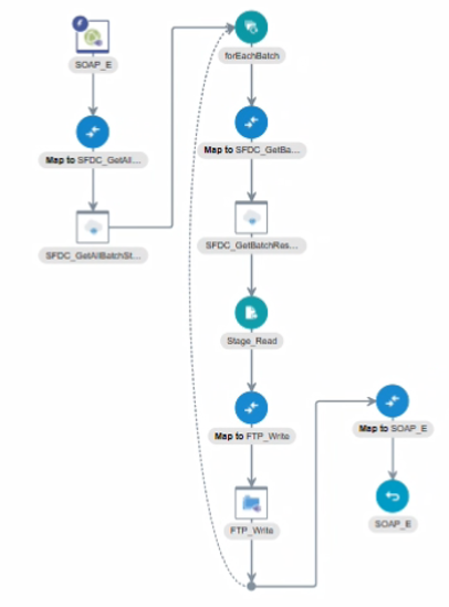

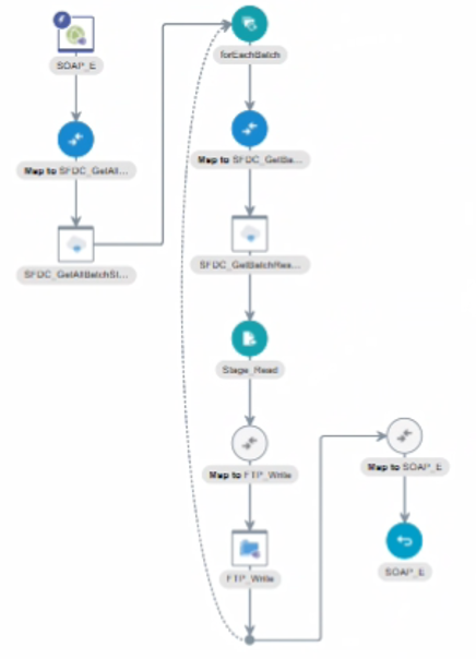

    完成した統合は、エラーと警告なしで次のようになります。
    sf_int.pngの説明は以下のとおりです
    「図sf_int.pngの説明」
  3. 統合を保存して閉じます。
