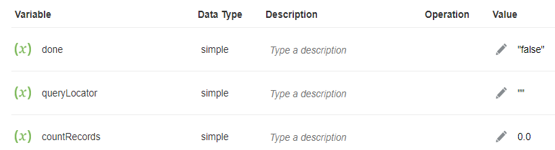

  4. SOAPアダプタの横のワークスペースに割当てアクションをドラッグします(この例では、「初期化」という名前です)。
    この割当てアクションでは、$doneおよび$querylocator変数をローカルに宣言して初期化します。
    これらの変数は、falseおよび'' (一重引用符では値は1つの引用符ではない)と$done$querylocatorの値で初期化されます。 $countRecords変数は、取得されて0に初期化されたレコードをカウントします。
    usequery_assign.pngの説明は以下のとおりです
    「図usequery_assign.pngの説明」

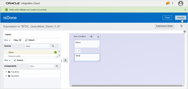

  5. 割当てアクションの下にあるwhileアクションをドラッグし、条件を$done= 'false'に設定します。
    usequery_while.pngの説明は以下のとおりです
    「図usequery_while.pngの説明」
    whileアクション・ループは、$doneの値がfalseのままである場合に繰り返されます。

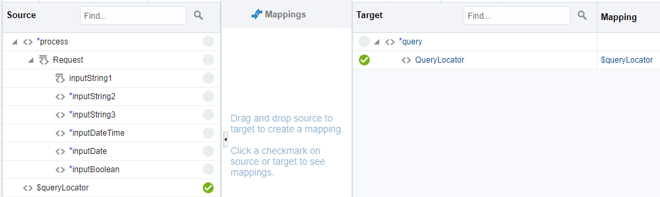

  7. マッパーで、ローカルのソース$queryLocator変数をリクエスト・マッパーのターゲットQueryLocator要素にマップします。 繰返しごとに、Salesforceエンドポイントの入力はqueryLocator値で、最初に構成された割当てアクション(“” (空の値)で初期化されます(「初期化」という名前)。 これは、2番目の割当てアクション(「更新」という名前)に含まれるSalesforceエンドポイント・レスポンスを使用して動的に更新されます。

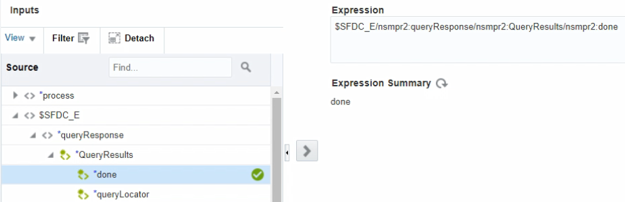

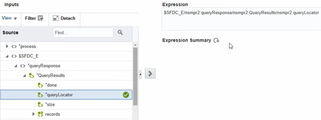

    1. Salesforce出力変数を含むローカル変数($done$queryLocator)を更新します。
      • $done変数の場合:

      • $queryLocator変数の場合:

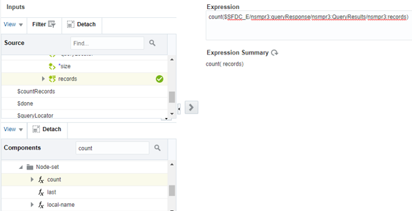

      • $countRecords変数の場合:
        usequery_exp3.pngの説明は以下のとおりです
        図usequery_exp3.pngの説明
        count()関数は、Node-setに分類された「関数」にあります。 これは、入力としてNode-setを取り、Node-setで使用可能なノードの数を戻します。 レコードNode-setcount ()に渡されます。 マッピング後、関数コールは次のようになります。 : count($SFDC_E/nsmpr3:queryResponse/nsmpr3:QueryResults/nsmpr3:records)

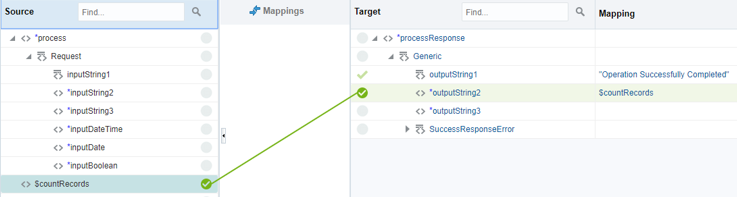

  9. マッパーでレスポンスをマップします。 ステータスとしてOperation Successfully Completed文字列を入力します。 $countRecords変数で使用可能なレコード数は、それぞれoutputString1およびoutputString2に渡されます。

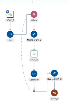

    完了した統合は次のようになります。
    usequery_orch.pngの説明は以下のとおりです
    「図usequery_orch.pngの説明」
