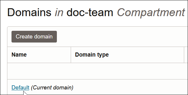

    1. ナビゲーション・ペインで、「アイデンティティ&セキュリティ」をクリックします。
    2. 「ドメイン」をクリックします。
    3. コンパートメントを選択します。
    4. アイデンティティ・ドメインをクリックします。
      「ドメイン」ページには、「ドメインの作成」ボタンと表の次の2つの列が表示されます: 名前とドメイン・タイプ。

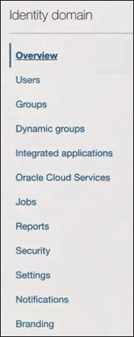

    5. ナビゲーション・ペインで、「統合アプリケーション」をクリックします。
      これは、権限付与タイプのクライアント・アプリケーションを作成するロケーションです。
      「アイデンティティ・ドメイン」ナビゲーション・ペインにエントリが表示されます。 「概要」オプションが選択されています。 この下には、「概要」、「ユーザー」、「グループ」の選択があります。 動的グループ、統合アプリケーション、Oracle Cloud Services、ジョブ、レポート、セキュリティ、設定、通知およびブランディング。

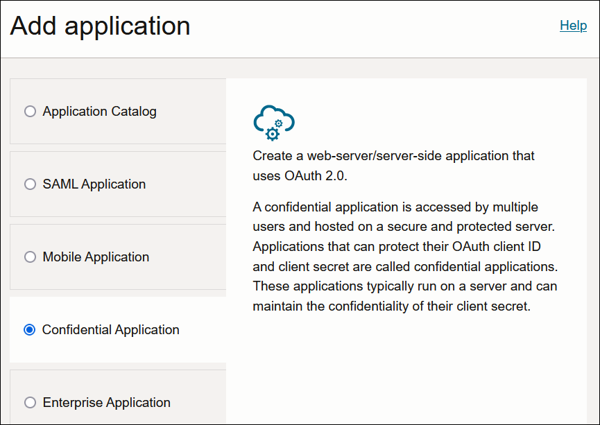

  1. 「Add application」をクリックします。
  2. 機密アプリケーション」を選択し、「ワークフローの起動」をクリックします。
    「アプリケーションの追加」ダイアログには、「アプリケーション・カタログ」、「SAMLアプリケーション」、「モバイル・アプリケーション」、「機密アプリケーション」および「エンタープライズ・アプリケーション」の選択肢が表示されます。

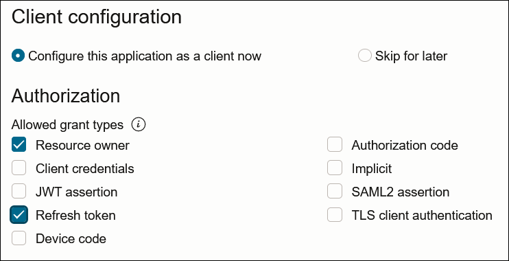

  5. 「クライアント構成」ボックスで、「このアプリケーションをクライアントとして構成」を選択します。
  6. リソース所有者のパスワード資格証明の場合は、「許可された付与タイプ」セクションで「リソース所有者」および「トークンをリフレッシュ」を選択します。
    「クライアント構成」ダイアログに、「このアプリケーションをクライアントとして今すぐ構成する」および「後でスキップする」のラジオ・ボタンが表示されます。 「認可」セクションには、許可された付与タイプが表示されます。 オプションは、リソース所有者、クライアント資格証明、JWTアサーション、リフレッシュ・トークン、デバイス・コード、認可コード、暗黙的、SAML2アサーションおよびTLSクライアント認証で使用できます。

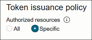

    4. 認可されたリソース」セクションで「特定」を選択します。
      「トークン発行ポリシー」セクションには、「すべて」および「特定」の選択肢を含む「認可済」リソースのサブセクションが表示されます。

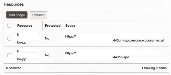

    9. 「追加」をクリックします。
      スコープが「リソース」セクションに表示されます。
      「リソース」ダイアログに、「スコープの追加」および「削除」のタブが表示されます。 下には、チェック・ボックスと、「リソース」、「保護」および「スコープ」の追加列を表示する列がある表があります。

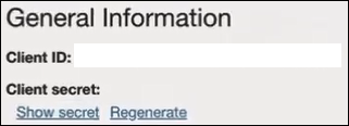

  9. 「一般情報」セクションで、クライアントIDおよびクライアント・シークレットの値を書き留めます。 これらの値は、アイデンティティ・ドメインと通信しているサード・パーティ・アプリケーションに必要です。
    「一般情報」セクションには、クライアントIDおよびクライアント・シークレットのフィールドが表示されます。 この下には、「シークレットの表示」および「再生成」のリンクがあります。

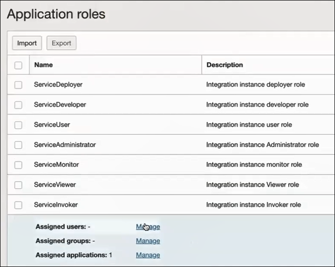

  4. リソース所有者のパスワード資格証明権限付与タイプの場合は、次を選択します:
    1. ServiceInvokerを展開し、「割当済ユーザー」または「割当済グループ」の横にある「管理」をクリックします。 たとえば、割当済ユーザーをクリックすると、次のようになります:
      「アプリケーション・ロール」ダイアログには、「インポート」および「エクスポート」のボタンが表示されます。 下には、チェック・ボックスの列と、「名前」および「説明」の追加列を含む表があります。 「名前」列には、すべてのOracle Integrationアプリケーション・ロールがリストされます。 ServiceInvokerロールが展開され、割当済ユーザー、割当済グループおよび割当済アプリケーションのエントリが含まれます。 各エントリには、「管理」という名前のリンクが含まれています。
    2. 「使用可能なユーザーの表示」をクリックします。
    3. ユーザーを選択し、「割り当て」をクリックしてから、「閉じる」をクリックします。

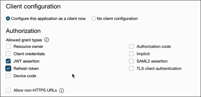

  6. JWTユーザー・アサーションの場合は、「許可された付与タイプ」セクションで「JWTアサーション」および「トークンをリフレッシュ」を選択します。

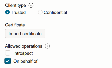

    2. 「クライアント・タイプ」セクションで、「信頼」を選択します。
      「クライアント・タイプ」セクションには、「信頼できる」および「機密」のオプションが表示されます。 この下には「証明書」セクションがあり、「証明書のインポート」ボタンがあります。 この下には「許可された操作」セクションがあり、「イントロスペクト」および「代理」のオプションがあります。
    3. 「キーの生成」セクションで作成した証明書をアップロードします。 このアクションは、証明書を信頼できるパートナとして追加します。

  11. ServiceInvokerを展開し、「割当済ユーザー」または「割当済グループ」の横にある「管理」をクリックします。 たとえば、割当済ユーザーをクリックすると、次のようになります:
  12. 「使用可能なユーザーの表示」をクリックします。
  13. ユーザーを選択し、「割り当て」をクリックしてから、「閉じる」をクリックします。

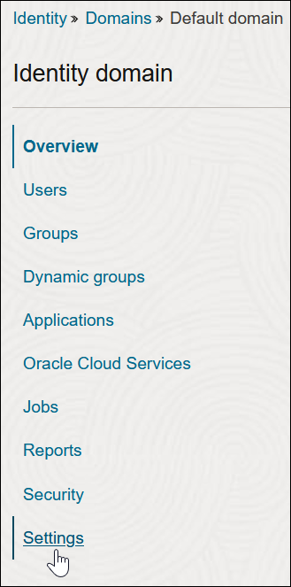

  1. ナビゲーション・ペインで、「設定」をクリックします。
    「アイデンティティ・ドメイン」ナビゲーション・ペインにエントリが表示されます。 「概要」オプションが選択されています。 この下には、「概要」、「ユーザー」、「グループ」の選択があります。 動的グループ、統合アプリケーション、Oracle Cloud Services、ジョブ、レポート、セキュリティおよび設定。
  2. 「信頼できるパートナ証明書」をクリックします。
  3. 「証明書のインポート」をクリックして、セクション「キーの生成」で作成した証明書をアップロードします。

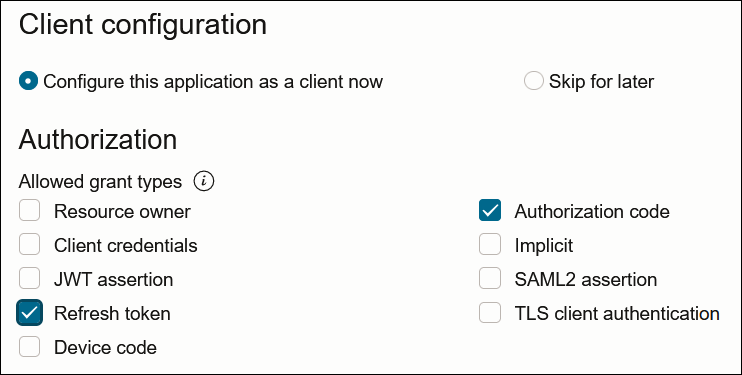

  6. 使用する付与タイプを選択します:
    1. 認可コードの場合は、「許可された付与タイプ」セクションで「トークンをリフレッシュ」および「承認コード」を選択します。

    8. 次の詳細が追加された2つのスコープを選択します:
      • urn:opc:resource:consumer::all
      • ic/api/
    9. 「追加」をクリックします。

    13. 「一般情報」セクションで、クライアントIDおよびクライアント・シークレットの値を書き留めます。 これらの値は、アイデンティティ・ドメインと通信しているサード・パーティ・アプリケーションに必要です。
Oracle Integrationアプリケーション・ロールおよびユーザー・ロールの検証
  1. ナビゲーション・ペインで、Oracle Cloud Servicesをクリックします。
    「アイデンティティ・ドメイン」ナビゲーション・ペインにエントリが表示されます。 「概要」オプションが選択されています。 この下には、「概要」、「ユーザー」、「グループ」の選択があります。 動的グループ、統合アプリケーションおよびOracle Cloud Services。
  2. Oracle Integrationインスタンスに対応する特定のアプリケーションを選択します。
  3. ナビゲーション・ペインで、「アプリケーション・ロール」をクリックします。
  4. ServiceInvokerを展開し、「割当済ユーザー」または「割当済グループ」の横にある「管理」をクリックします。 たとえば、割当済ユーザーをクリックすると、次のようになります:
  5. 「使用可能なユーザーの表示」をクリックします。
  6. ユーザーを選択し、「割り当て」をクリックしてから、「閉じる」をクリックします。
