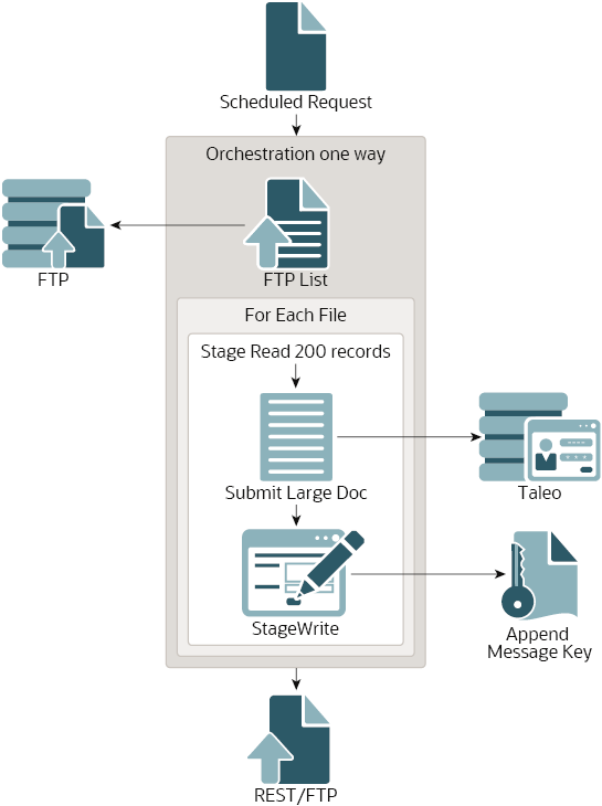

発行文書パターンでは、FTPサーバーから別のアプリケーションからエクスポートされた候補データ(添付なし)がOracle Taleo Enterprise Editionにインポートされます。
このパターンは、エクスポートされたCSVまたはXMLデータをFTPサーバーから200のバッチで変換し、これらのレコードをOracle Taleo Enterprise Editionに送信します。 200の各バッチについて、親フローは、受信したmessageKeyをステージ・ディレクトリにレスポンスして書き込みます。
すべてのレコードがOracle Taleo Enterprise Editionに送信されると、200レコードのバッチごとに受信されたmessageKeysがFTPサーバー上のファイルに書き込まれます。 ドキュメント・ステータス取得パターンではこのファイルを読み取り、messageKeysを使用して候補者インポート結果を処理します。

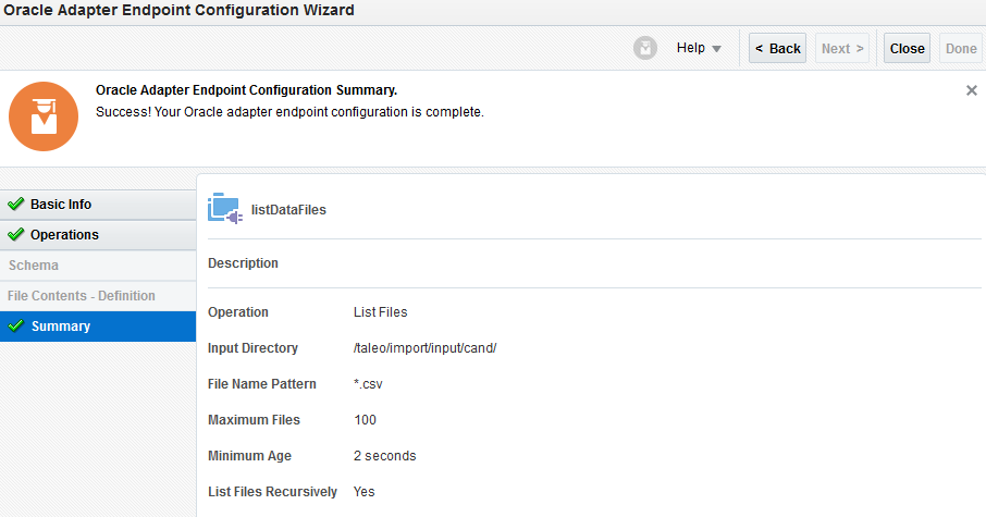

  2. 「FTPアダプタ」を使用して、別のアプリケーションからエクスポートした候補者データを含むファイルをリストします。 FTPアダプタ構成は、次のようにする必要があります:
    list-files-ftp.pngの説明は以下のとおりです
    「図list-files-ftp.pngの説明」
    「入力ディレクトリ」は、候補者データ・エクスポート・ファイルが存在するFTPサーバー上のディレクトリです。 このFTPアダプタ・インスタンスにはマッピングは必要ありません。

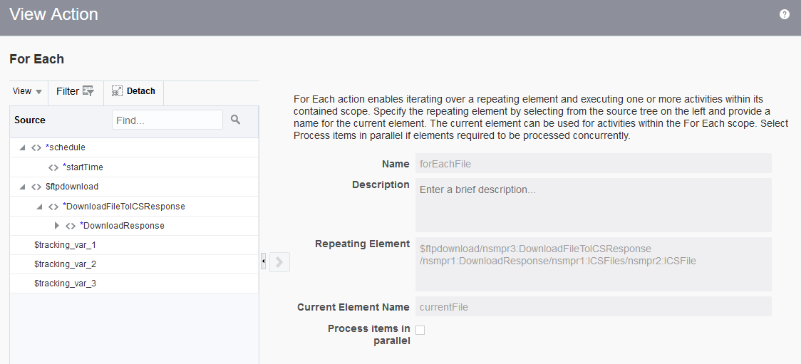

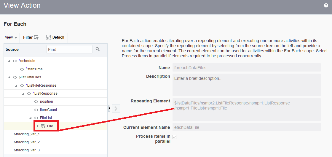

  3. 「各」アクションを追加して、候補者データが含まれる各ファイルを処理します。 For Each構成は、次のようにする必要があります:

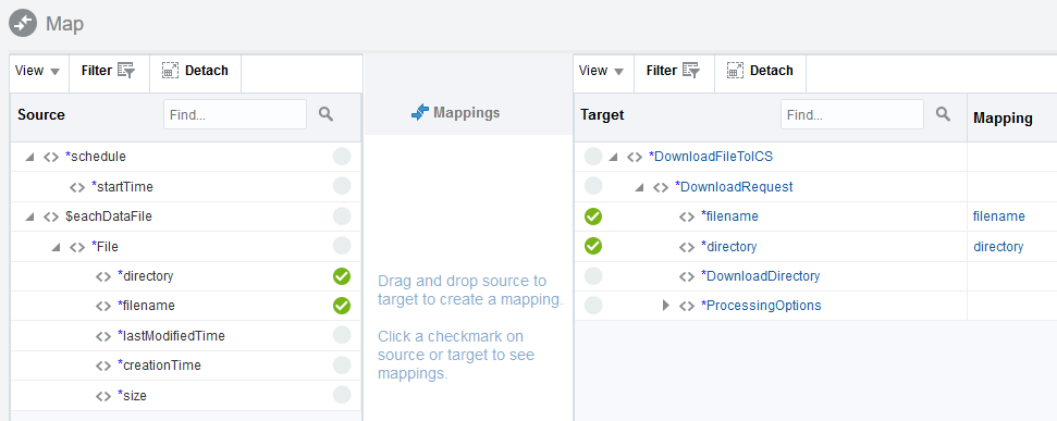

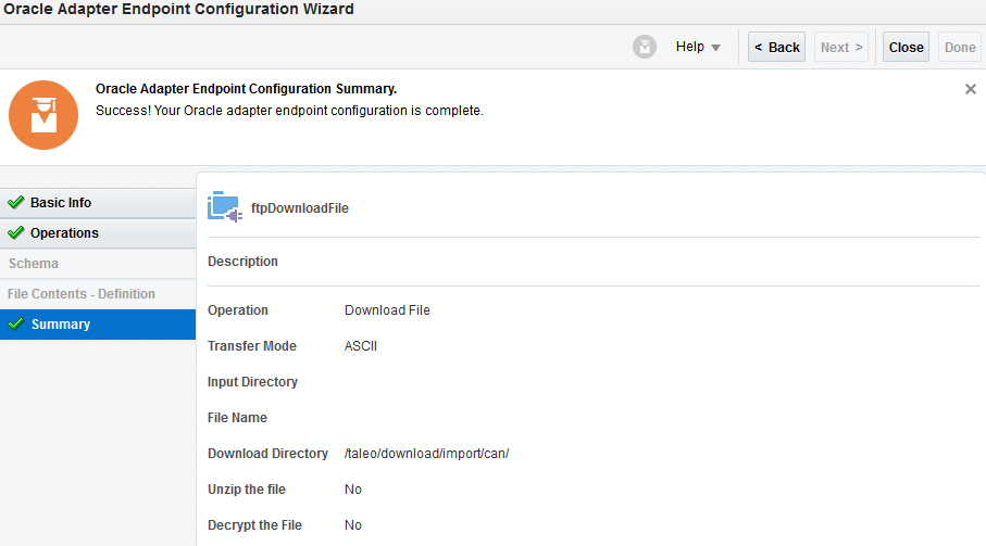

  4. For Eachアクションの内部で、「FTPアダプタ」を使用して、エクスポートした候補者データを含むファイルをダウンロードします。 FTPアダプタ構成は、次のようにする必要があります:
    download-file-ftp.pngの説明は以下のとおりです
    「図download-file-ftp.pngの説明」
    FTPアダプタへのマッピングは次のようになります:
    download-file-ftp-mapping.pngの説明は以下のとおりです
    「図download-file-ftp-mapping.pngの説明」

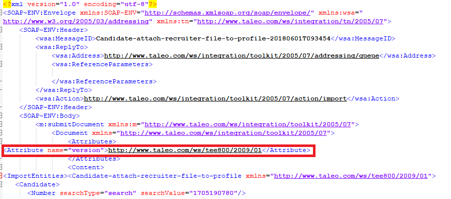

    2. 「リクエストの構成」ページ上で、使用するためにTaleo Connectクライアントで生成したwrapsoap XMLファイルをアップロードします。

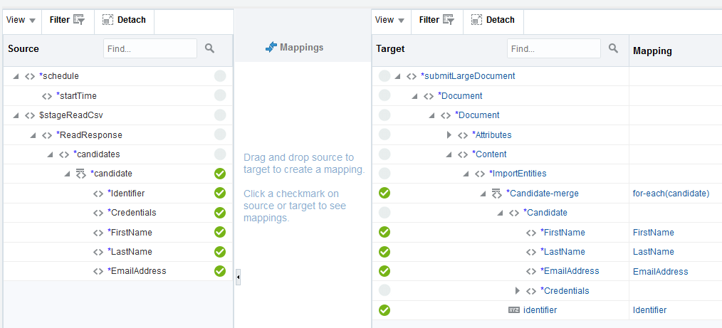

    3. 「Oracle Taleo Enterprise Editionアダプタ」のマッピングを構成します。 「ターゲット」パネルで、「ドキュメント」「属性」「属性」の各要素を展開します。 「属性」要素の値を、http://www.taleo.com/ws/tee800/2009/01などのwrapsoap XMLファイルからversion属性の値に割り当てます。 この要素のname属性の値をversionに割り当てます。
      http://www.taleo.com/ws/tee800/2009/01の属性が強調表示されている

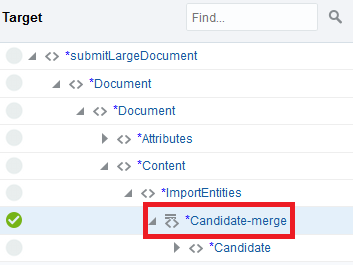

    4. 「ターゲット」パネルで、「コンテンツ」およびImportEntities要素を展開し、表示される繰返し要素を下の例のCandidate-merge要素のようにクリックします。 「マッピング・コンポーネント」パネルと「XSL要素」フォルダを展開し、for-each要素を「文」パネルにドラッグします。 「ソース」パネルとReadResponse要素を展開し、対応する繰返し要素(「候補者」など)を「文」パネルのselect属性にドラッグします。
      Candidate-mergeの値は、ターゲット階層で強調表示されています。
      完全なマッピングの例を次に示します:

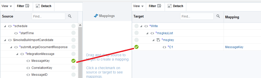

  7. 「ステージ・ファイル」アクションの領域内に、別の「ステージ・ファイル」アクションを追加して、候補データのセグメントをOracle Taleo Enterprise Editionに送信して受信したmessageKeyを記述します。
    1. 「操作の構成」ページで、ファイルに書き込むことを選択し、ファイルに名前を付けます。 ファイルを書き込む出力ディレクトリを指定し、「既存のファイルに追加」オプションを選択します。
    2. 「スキーマ・オプション」ページで、「ファイル・コンテンツの構造を記述するために、次のどの選択肢を使用しますか」リストから適切な値を選択します。 「フォーマット定義」ページで、前の画面で選択したタイプのスキーマまたはサンプル・ファイルをアップロードし、CSVオプションを選択した場合は、データに関する追加の詳細を入力します。
    3. ステージング・ファイル・アクションのマッピングを構成します。 「ソース」パネルで、IntegrationMessage要素を展開し、MessageKey要素を「ターゲット」パネルの適切な要素にドラッグします。

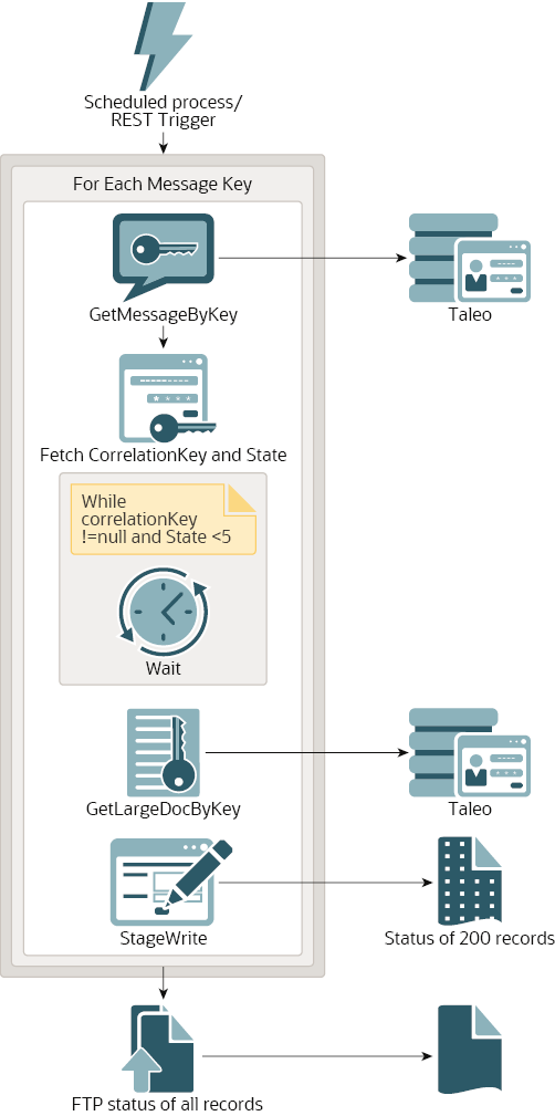

ドキュメント・ステータスの取得パターンについて
ドキュメント・ステータスの取得パターンでは、レコードをOracle Taleo Enterprise Editionに送信するときに受信した親フローのすべてのmessageKeysが処理されます。 子フローは、スケジュールまたはRESTコールからトリガーできます。
messageKeyが読み取る各子フローについて、インポートの状態を確認して、correlationKeyを受け取ります。 インポートが必要な状態(5-Completed)でない場合、またはcorrelationKeyを受信しなかった場合、子フローは数秒待機してから再試行します。 インポートが必要な状態にあり、correlationKeyを受信すると、インポートの結果に対してcorrelationKeyを使用してOracle Taleo Enterprise Editionをポーリングします。 フローにより、結果がステージ・ディレクトリに書き込まれます。

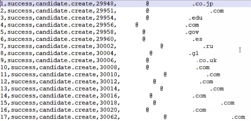

フローがすべてのmessageKeysを処理すると、すべてのレコードのステータスがFTPサーバー上のファイルに書き込まれます。

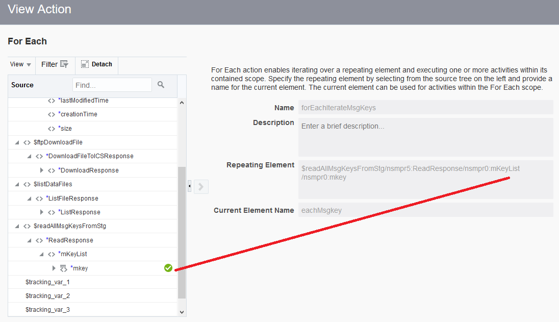

  4. 「各」アクションを追加して、各messageKeyを処理します。 For Each構成は、次のようにする必要があります:

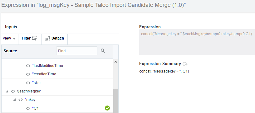

  5. For Eachアクションの内部で、「ログ」アクションを追加して、アクティビティ・ストリームにメッセージ・キーの値を書き込みます。 「トレースが有効な場合」オプションを選択し、式ビルダーを使用してメッセージを作成します。 「コンポーネント」パネルの「文字列」フォルダにある「連結」関数を使用して、messageKeyからログ・メッセージを構築します。

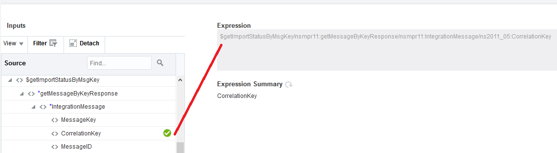

  6. For Eachアクションの内部で、「割り当て」アクションを使用して、インポート・ジョブのステータスの文字列変数、およびインポート・ジョブの完了時に返されるcorrelationKeyを定義します。 変数にAssign1_statusおよびAssign1_CorrelationKeyという名前を付けます。 これらの値を両方とも0に割り当てます。 これらは後で更新されます。

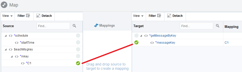

  8. Whileループ内で、「Oracle Taleo Enterprise Editionアダプタ」を使用して、ドキュメントの発行操作のステータスを取得します。 「操作」ページで、「ドキュメント・ステータスの取得」オプションを選択します。
  9. 「Oracle Taleo Enterprise Editionアダプタ」のマッピングを構成します。 「ソース」パネルで、messageKeyを含む要素を「ターゲット」パネル内のmessageKey要素にドラッグします。

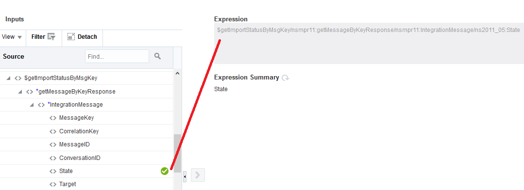

  10. Whileループの内部で、「割り当て」アクションを使用して、以前に定義した変数の値を更新します。
    1. 式エディタを使用して、「Oracle Taleo Enterprise Editionアダプタ」によって送信されるステータスにAssign1_status変数の値を割り当てます。

  14. For Eachアクションの内部で、「ステージ・ファイル」アクションを追加して結果ドキュメントをファイルに書き込みます。 ファイル名および出力ディレクトリ(/tmp/taleo/import/out/respDoc/など)を指定します。 ファイルの内容の構造を指定し、「XMLスキーマ(XSD)ドキュメント」オプションを選択することを示します。 次のスキーマを含むXSDファイルをアップロード:

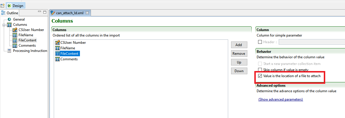

添付ファイルのインポート・パターンについて

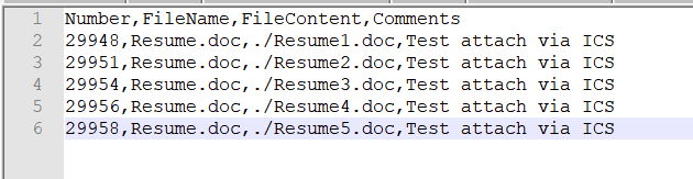

添付のインポート・パターンは、FTPサーバーから添付を読み取り、すでにOracle Taleo Enterprise Editionにインポートされている対応する候補レコードに追加します。
このパターンは、FTPサーバーからzipファイルを読み取ります。 このzipファイルには、インポートする添付ファイル、および各ファイルを添付する必要があるレコードを識別する番号を含むCSVファイルが含まれ、ファイルにいつ名前を付けるかが含まれている必要があります候補レコードをインポートするファイルへの相対パス(zip内のCSVファイルへの)および追加するコメント(Oracle Taleo Enterprise Editionにインポートされます。
attachments-csv.pngの説明は以下のとおりです
「図attachments-csv.pngの説明」
このパターンの「Oracle Taleo Enterprise Editionアダプタ」で使用されるwrapsoap XMLファイルの生成に使用されるTaleo Connectクライアントでインポート仕様を生成する場合は、添付フィールドを指定し、そのフィールドの「値は添付するファイルのロケーションです」オプションを選択する必要があります。
tcc-attachment-field.pngの説明は以下のとおりです
「図tcc-attachment-field.pngの説明」

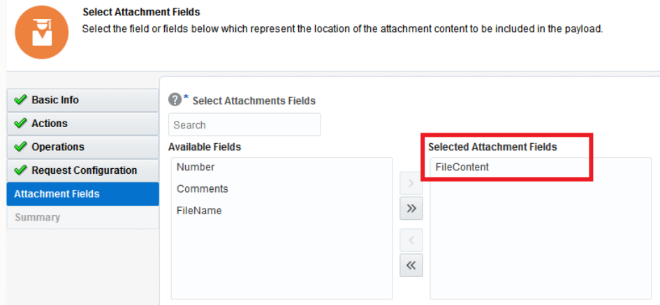

後で、「Oracle Taleo Enterprise Editionアダプタ」エンドポイント構成ウィザードで、「添付フィールド」ページで同じフィールドを選択します。

  3. 「各」アクションを追加して、各添付ファイルを処理します。 For Each構成は、次のようにする必要があります:

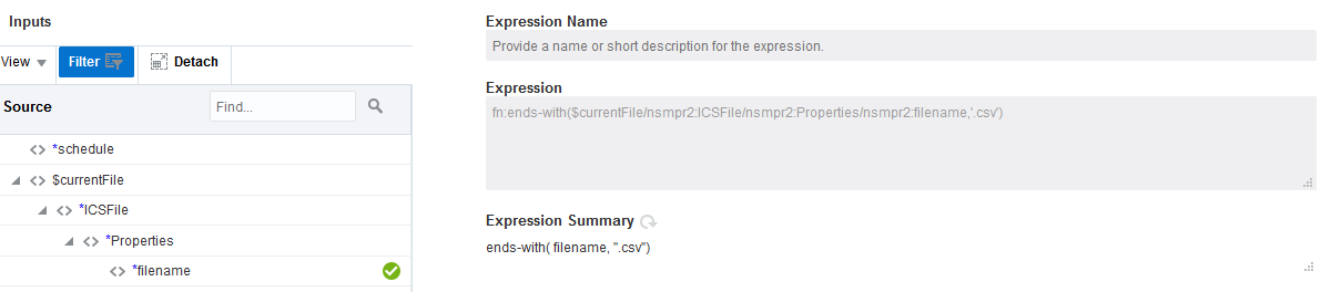

  4. 「各」アクションの内部で、「切替え」アクションを追加して各添付ファイルを処理します。 未定義ブランチを編集:
    1. 「Expression Mode」をクリックします。
    2. 「コンポーネント」パネルで、「関数」および「文字列」フォルダを展開し、ends-with「式」フィールドにドラッグします。
    3. 「ソース」パネルで、DownloadResponseICSFiles「ICSファイル」および「プロパティ」要素を展開します。 filename要素を「式」フィールドにドラッグします。
    4. 式のstring2'.csv'に置き換えます。

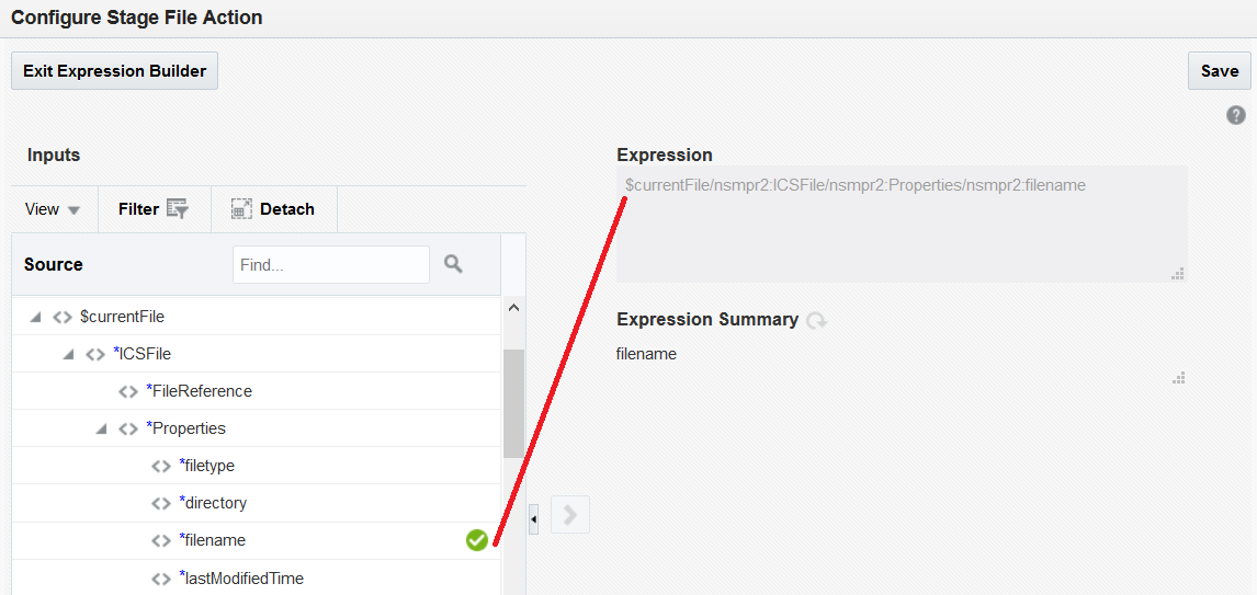

    2. 式エディタを使用して、読み取るファイル名を指定します。

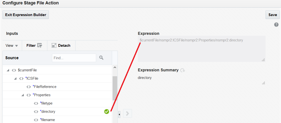

    3. 式エディタを使用して、ファイルの読取り元ディレクトリを指定します。

    3. Taleo Connectクライアントを使用してインポート構成を作成したときに指定した「添付フィールド」を選択します。

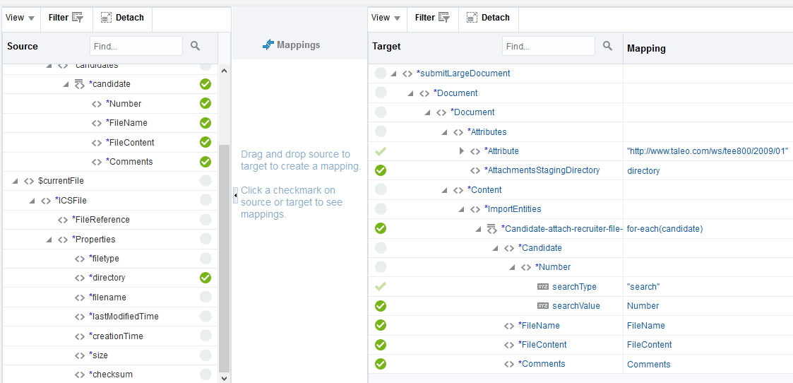

    4. 「Oracle Taleo Enterprise Editionアダプタ」のマッピングを構成します。 「ターゲット」パネルで、「ドキュメント」「属性」「属性」の各要素を展開します。 「属性」要素の値を、http://www.taleo.com/ws/tee800/2009/01などのwrapsoap XMLファイルからversion属性の値に割り当てます。 この要素のname属性の値をversionに割り当てます。
    5. 「ソース」パネルで、$currentFile「ICSファイル」、および「プロパティ」要素を展開します。 「ターゲット」パネルで、「ドキュメント」および「属性」要素を展開します。 「ソース」パネルから、directory要素を「ターゲット」パネルのAttachmentsStagingDirectoryにドラッグします。
    6. 「ターゲット」パネルで、「コンテンツ」およびImportEntities要素を展開し、表示される繰返し要素を下の例のCandidate-attach-recruiter-file-to-profile要素のようにクリックします。 「マッピング・コンポーネント」パネルと「XSL要素」フォルダを展開し、for-each要素を「文」パネルにドラッグします。 「ソース」パネルとReadResponse要素を展開し、対応する繰返し要素(「候補者」など)を「文」パネルのselect属性にドラッグします。
    7. 「ソース」パネルで、「ターゲット」パネルでマップした直後の繰返し要素の下の対応する要素に、「候補者」要素の子をマッピングします。 存在する場合、「数値」要素のsearchType属性にsearchの値を指定します。
