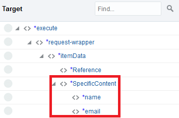

特定のコンテンツ
統合でプロセスを実行しているロボットに渡すデータ要素のキー名をカンマで区切って入力します。 このデータは、選択したキューに入れられます。 UiPathは、プロセス実行時にキューからデータを取得します。
このアダプタのマッピングを構成する場合、ここで指定した要素は、「ターゲット」パネルのSpecificContent要素の子として表示されます。
rpa-input.pngの説明は以下のとおりです
「図rpa-input.pngの説明」
このフィールドは、キューを選択した場合のみ使用できます。

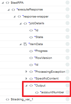

出力
データ要素のキー名をカンマで区切って入力します。このキーは、プロセスが実行されているロボットが返すことを想定しています。 このデータは選択したキューに置かれ、マッピングできるようになります。
このアダプタからマッピングを構成する場合、ここで指定した要素は、「ソース」パネルの「出力」要素の子として表示されます。
rpa-output.pngの説明は以下のとおりです
「図rpa-output.pngの説明」
このフィールドは、キューを選択し、「レスポンスの待機」オプションを選択した場合にのみ使用できます。

特定のコンテンツ
「図rpa-input.pngの説明」
出力
