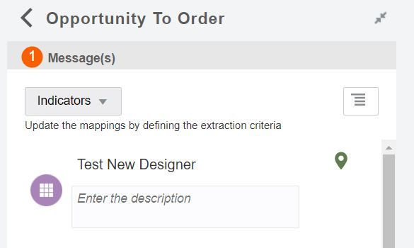

  3. インジケータ・リストで、モデルに定義されているインジケータを確認します。
    • 緑色のピン・アイコンアイコンは、インジケータに関連付けられたマイルストンが現在の統合にマップされ、インジケータ抽出基準が定義されていることを示します。

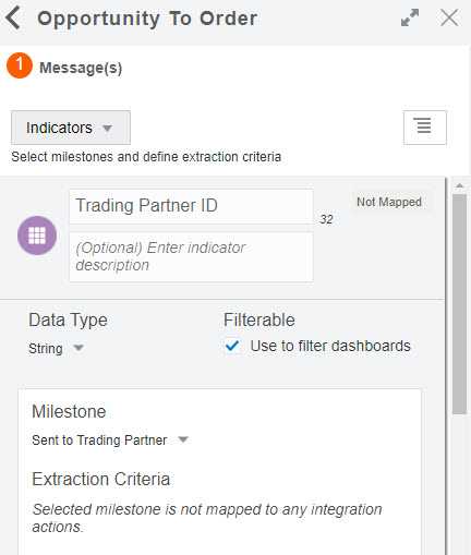

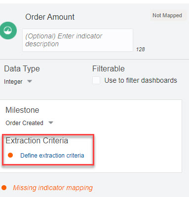

  4. リスト内のインジケータをクリックして、関連付けられたマイルストンが渡されたときにそのデータ型、マイルストン関連付けおよび抽出基準の詳細を展開します。
    「抽出基準」で、メッセージ「選択したマイルストンは統合処理にマップされていません」が表示される場合があります。 インジケータの抽出基準を定義するには、最初に、関連するマイルストーンを統合にマップする必要があります(「マイルストンの統合処理へのマップ」を参照)。
    マイルストンに関連付けられているインジケータが統合にマップされていません
  5. 必要に応じて、ステップ3で始まるインジケータの定義の説明に従って、インジケータの名前と説明を変更し、データ型を選択し、フィルタリングを有効にし、インジケータにマイルストンを関連付けます。

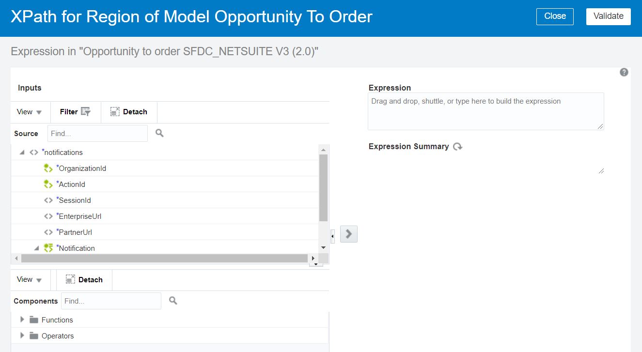

  6. 「抽出基準」で、リンクをクリックして式エディタを開きます。
    統合にマップされたマイルストンに関連付けられたインジケータ
  7. 式エディタを使用して抽出基準を定義します。
    expression-editor.jpgの説明は以下のとおりです
    「図expression-editor.jpgの説明」
    「ソース」ツリーから「式」フィールドに要素をクリックしてドラッグするか、「ソース」ツリーにリストされているマップ済アクティビティから要素を選択し、「要素を選択して移動」 エレメントを選択して移動アイコンをクリックして「式」フィールドに移動できます。
    「関数」「演算子」「コンポーネント」ツリーから式に挿入するか、XPath式を直接「式」フィールドに入力することもできます。 「Oracle IntegrationでのOracle Mapperの使用」「関数、演算子およびXSLT文の使用」を参照してください。
  8. 「検証」をクリックして、式エディタで式を検証します。 式が有効でない場合は、編集を行い、再検証します。
