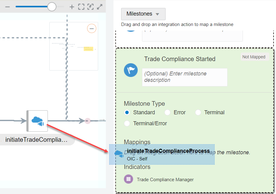

    • マッピング可能なアクションを統合キャンバスから既存のマイルストーンにドラッグ・アンド・ドロップします。
      initiateTradeComplianceProcessアクションがキャンバスからTrade Compliance Startedマイルストーンにドラッグします。

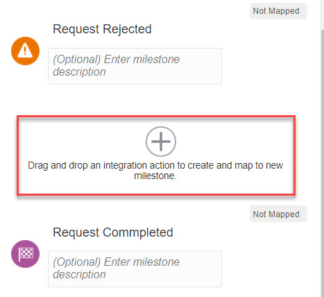

    • 統合キャンバスから新しいマイルストーンの新規マイルストン・アイコンアイコンに、マッピング可能なアクションをドラッグ・アンド・ドロップします。

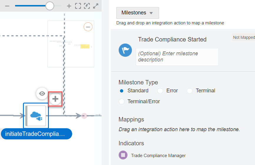

    • クリックすると、「マイルストン」リストでマイルストーンを選択し、インテグレーション・キャンバスでマッピング可能なアクションの下にある名前をクリックし、アクション「インサイトにマップ」 (+)アイコンをクリックします。 アクションは選択されたマイルストーンにマッピングされます。

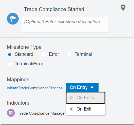

  4. (オプション)マイルストンを割当または起動アクションにマップした場合は、そのマイルストンがアクティビティの「開始時」または「終了時」に合格するかどうかを「マッピング」で選択します。 「開始時」はデフォルトによって選択されています。
    マッピング・リスト
    ノート:
    選択するオプションは、識別子とインジケータ値がメッセージ・ペイロードから抽出されるタイミングを決定します。 たとえば、「終了時」を選択した場合、インジケータの値は、アクティビティが終了したときに抽出され、入力時には抽出されません。
    割当てまたは呼出し以外のアクションをマイルストーンにマップしている場合、このフィールドは読取り専用です。
