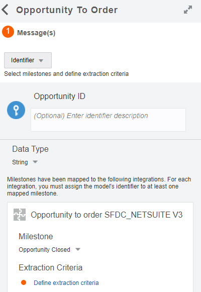

  2. ドロップダウン・リストから、「識別子」を選択します。
    マイルストーンがどの統合にもマップされていない場合は、その識別子に関連付けられているマイルストーンのリストのみが表示されます。 識別子の抽出基準を定義するには、まず「マイルストンの統合処理へのマップ」の説明に従って、関連するマイルストーンを統合にマップする必要があります。
    統合での識別子抽出基準の定義
  3. モデル・マイルストンがマップされている統合を確認します。 マイルストンは、単一の統合または複数の統合にマップできます。 必要に応じて、既存のマッピングを編集できます。

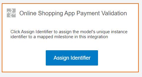

  4. 関心のある統合について、統合で一意のインスタンス識別子がまだマイルストンに割り当てられていない場合は、「識別子の割当」をクリックします。
    識別子の割当てボタンを示すマップされた統合

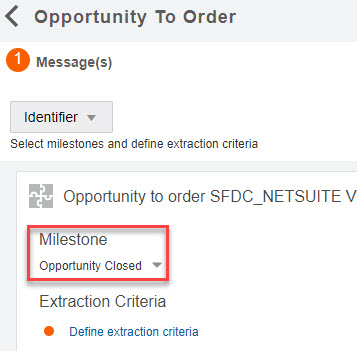

  5. 「マイルストン」リストから、モデルの一意インスタンス識別子を割り当てるマイルストンを選択します。
    マイルストーン・リストと、抽出基準を定義するリンクを示す統合
  6. 定義されていない場合は、識別子名の下にあるデータ型リストから識別子のデータ型を選択: 文字列整数浮動小数小数、または日付です。

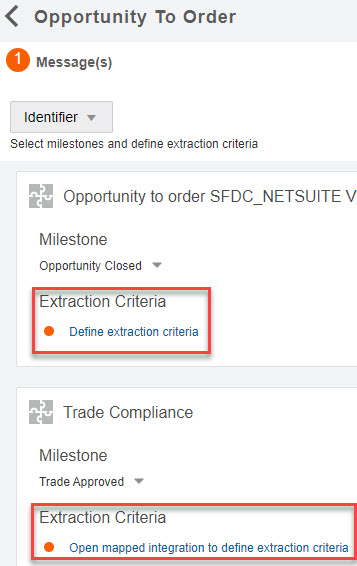

  8. 抽出基準の下で:
    • マップされた統合が統合キャンバスで開いている場合は、「抽出条件の定義」をクリックして式エディタを開きます。
    • マップされた統合が統合キャンバスで開かれていない場合は、「マップされた統合をオープンして抽出基準を定義」をクリックし、確認ダイアログで「オープン」をクリックして、キャンバスで統合を開きます。
