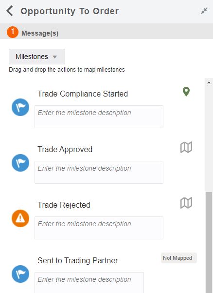

  2. ドロップダウン・リストから、「マイルストン」を選択します。
    マッピングのステータスを示すアイコンが表示されたマイルストーン・ペイン。

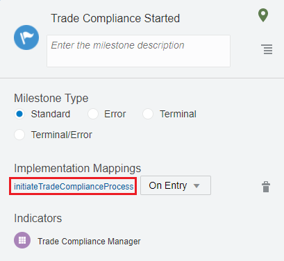

  3. マイルストン・タイプ、マッピングおよびインジケータの詳細を展開するには、マイルストンをクリックします:
    • 緑色のピン・アイコンは、マイルストーンが現在の統合にマップされていることを示します。 「マッピング」の下にある統合アクションをクリックして、インサイト・デザイナでそのアクションを検索します。
      統合アクション・マッピング
    • 別の統合アイコンにマップは、マイルストーンが他の1つ以上の統合にマップされていることを示します。 マイルストン・タイプ、マッピングおよびインジケータの詳細を展開するには、別の統合アイコンにマップをクリックします。
    • 「未マップ」は、マイルストーンがどの統合にもマップされていないことを示します。
