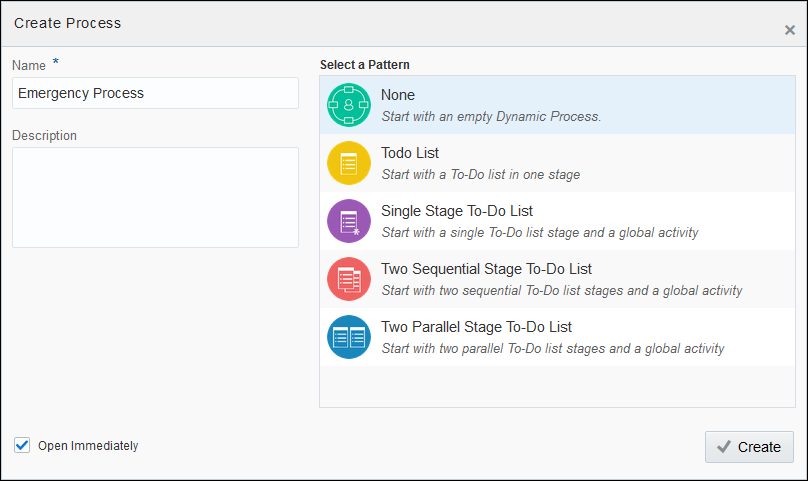

アプリケーション内で動的プロセスを作成するには:
  1. 「アプリケーション・ホーム」ページで「動的プロセスを作成」をクリックし、「最初から開始」をクリックして「動的プロセスの作成」ダイアログ・ボックスを開きます。
    オプションで、「作成」をクリックし、「新しい動的プロセス」を選択して「動的プロセスの作成」ダイアログ・ボックスを開きます。
  2. プロセスの名前を入力します。 このフィールドには、DynamicProcess、DynamicProcess1などのデフォルト名が入力されます。 この名前を使用するか、変更できます。
  3. 「パターンを選択」フィールドで、「なし」を選択したままにして、最初から動的プロセスを作成するか、To-Doリスト・シナリオの1つで開始するパターンを選択します。
  4. 必要に応じて、オプションの設定を確認して変更を加えます。
    1. 「Description」フィールドに、このプロセスに関する有効な情報(プロセスの概要や使用理由など)を入力します。
    2. プロセスを作成したいが、今すぐ編集せずに「アプリケーション・ホーム」タブに戻る場合は、「すぐに開始」チェックボックスをオフにします。 たとえば、最初に複数のプロセスをまとめて作成し、後で任意のものを編集できます。 いつでもプロセスを選択して編集できます。
  5. 「作成」をクリックすると、動的プロセスが作成されます。

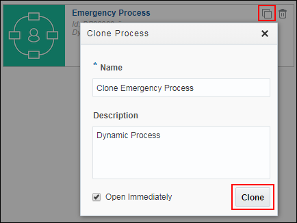

動的プロセスのクローンを作成
動的プロセスのクローンを作成し、そのプロセスの完全なコピーを作成できます。 これは、既存の動的プロセスのコピーをすばやく作成する必要があるビジネス・ニーズに適応します。
動的プロセスのクローンを作成すると、クローン・プロセスには元のプロセスで構成されたすべてのアクティビティおよびプロパティが含まれます。 プロセスのクローンが作成されると、クローン・プロセスはスタンドアロン・プロセスと同じようになります。 変更を加え、それをビジネス・ニーズにあわせてカスタマイズできます。
「クローン」 クローン・プロセスアイコンをクリックして、「クローン・プロセス」ダイアログを開きます。
clone-dp-dialog.pngの説明は以下のとおりです
「図clone-dp-dialog.pngの説明」
「名前」フィールドに名前を入力し、「説明」フィールドに適切な説明を入力します。 デフォルトでは、プロセスの名前は<original process name>のクローンを作成します。 たとえば: 緊急プロセスのクローニング 動的プロセスの正確なレプリカを作成するには、「クローン」をクリックします。
