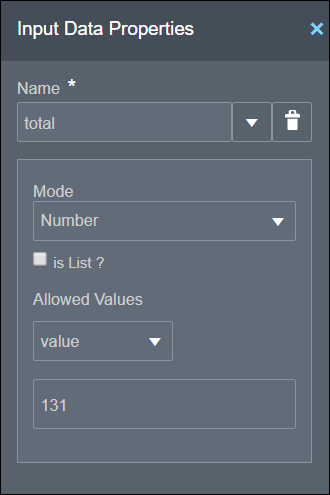

    「入力データ・プロパティ」ペインが開きます。 入力データ要素をキャンバスに追加すると、デフォルト名(inputData1など)およびタイプの新しい入力変数が作成され、要素に関連付けられることに注意してください。 プロパティ・ペインから、変数に関連する情報を編集できます。
  4. ペインで、次のようにします:
    1. 作成してエレメントに関連付ける変数の適切な名前を入力します。 要素に対して以前に定義した変数を選択することもできます。 「展開」 「Expand」アイコンをクリックし、使用可能なオプションから変数を選択します。
      「削除」 「Delete」アイコンをクリックして、要素に関連付けられている変数を削除します。
    2. 変数の「モード」 (データ型)を変更します。 組込みデータ型のいずれかを選択するか、カスタム・データ型(「その他のタイプ」)を選択できます。
      • 組込みタイプを選択した場合は、isList?チェック・ボックスを選択して、変数がリストかどうかを指定できます。 さらに、変数を列挙値または範囲に制限できます。
      • 「その他のタイプ」を選択した場合は、新しいデータ型を定義するか、以前に定義したカスタム・データ型を使用できます。 「グラフ・ビューでのカスタム・データ型の定義」を参照してください。
        ノート:
        「名前」フィールドで以前に定義した変数を選択すると、モードおよびその他の詳細が自動的に移入されます。
      「閉じる」 「Close」アイコンをクリックして詳細を保存し、ペインを閉じます。
    dmn-ip-data.pngの説明が続きます
    図dmn-ip-data.pngの説明
