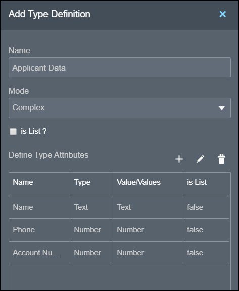

    6. 「閉じる」 「Close」アイコンをクリックして、タイプ定義パネルを保存して閉じます。 次の図は、定義の例を示しています:
    dmn-data-type.pngの説明が続きます
    図dmn-data-type.pngの説明
  5. 「入力データ・プロパティ」ペインで、「その他のタイプ」フィールドで定義したタイプ定義を選択して、入力データ変数に関連付けます。 フィールドの横にあるボタンを使用して、タイプ定義を編集または削除できます。
