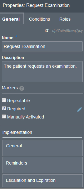

「一般」タブでは、アクティビティ名を編集して、アクティビティに関する有益な説明を提供することができます。 また、アクティビティのマーカーを有効にすることもできます。 特定の実装の詳細を指定できるヒューマン・タスク、プロセス・タスクおよびサービス・タスクについては、次のトピックを参照してください:
dp-activity-prop.pngの説明が続きます
図dp-activity-prop.pngの説明
アクティビティのマーカーの有効化
マーカーを使用すると、状態間のアクティビティの遷移を制御できます。 また、プロセスまたはステージが完了するためにアクティビティの実行が必須かどうか、または特定の条件下で実行を繰り返す必要があるかどうかを指定することもできます。
有効にするには、マーカーのチェックボックスを選択します。 マーカーが有効になると、対応するデコレータがアクティビティに表示されます。
条件なしでマーカーを有効にすると、デフォルトでアクティビティに適用されます。 ただし、プロセス変数、デシジョン・モデルまたはRESTコネクタを使用して定義されたデータ条件に基づいて、マーカーを使用可能にすることもできます。 データ条件に基づいてマーカーを使用可能にするには:
  1. マーカーのチェックボックスを選択します。
  2. マーカーの横にある「プロパティの編集」 プロパティの編集アイコンをクリックします。
  3. 表示されるペインで、「データ条件を作成」 アイコンを作成をクリックして新しい条件を作成します。 マーカーは、この条件が満たされている場合にのみアクティビティに対して使用可能になります。
