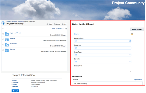

プロセスUIコンポーネントを外部アプリケーションに埋め込んだ後、ユーザーはプロセス・ランタイムではなく主フォーカスのコンテキスト内でタスクを開始できます。 たとえば、ユーザーが安全インシデント・レポートを送信できるように、そのプロセスを開始するためのProcessフォームを構成できます。

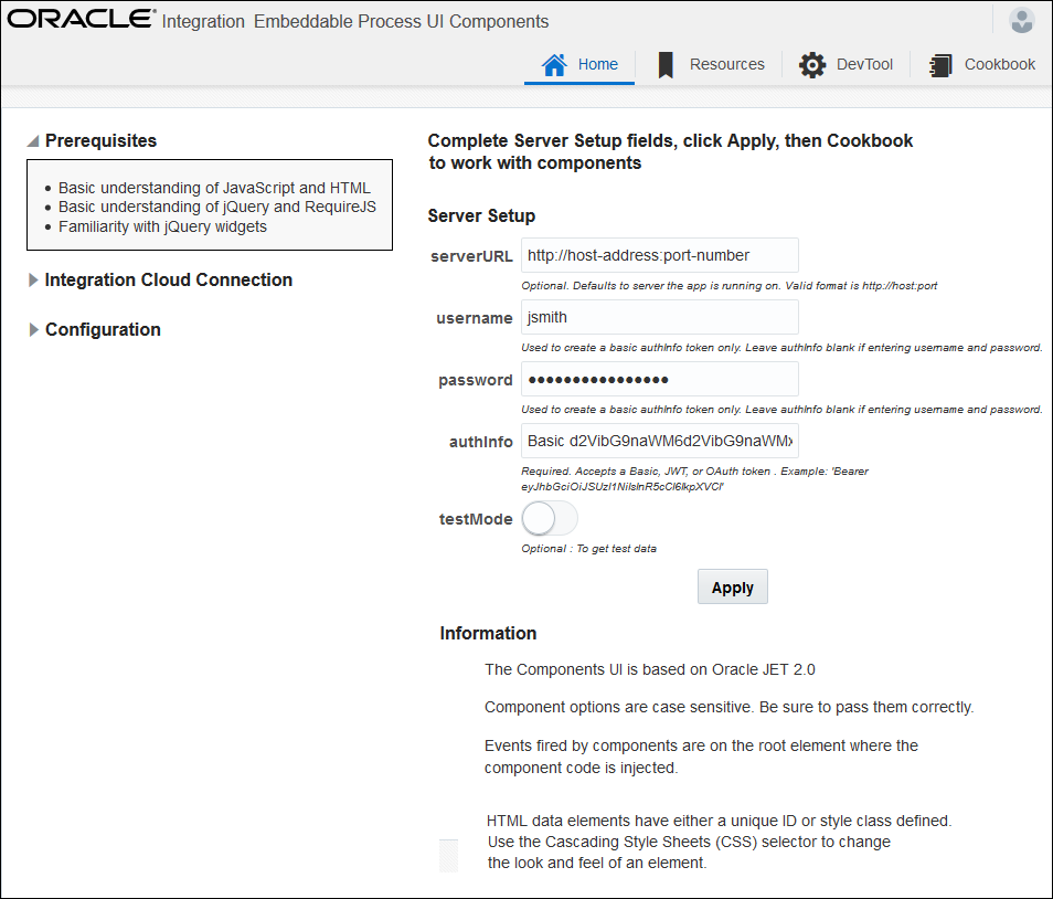

  1. 次のエンドポイントにあるクックブックにアクセスします。
    host:port/ic/pub/components
    ホームページが開きます。 すべての組込み可能プロセスUIコンポーネントに適用される設定および情報が表示されます。
  2. ホームページで、「サーバー設定」フィールドに入力し、Oracle Integrationサーバーを識別します。
    • プロセスUIコンポーネントを試験的に使用する場合は、これらのフィールドを構成する必要があります。
    • 本番データを取得してテストする場合は、「testMode」オプションを選択します。 このオプションは、ランタイム・テスト・モードと同等です。
  3. 「適用」をクリックします。
  4. ホームページで、次の情報を展開してレビューします。
    • 「統合接続」セクションにあります。 Process Serverに接続し、Basic、JWT、またはOAuthアクセス・トークンを使用してユーザーを認証する方法について説明します。
    • 「Configuration」セクション。 外部アプリケーションのmain.jsファイルで組込み可能コンポーネントを使用する方法が示されます。
    この情報は、コンポーネントに接続して使用する準備が整ったときに必要になります。

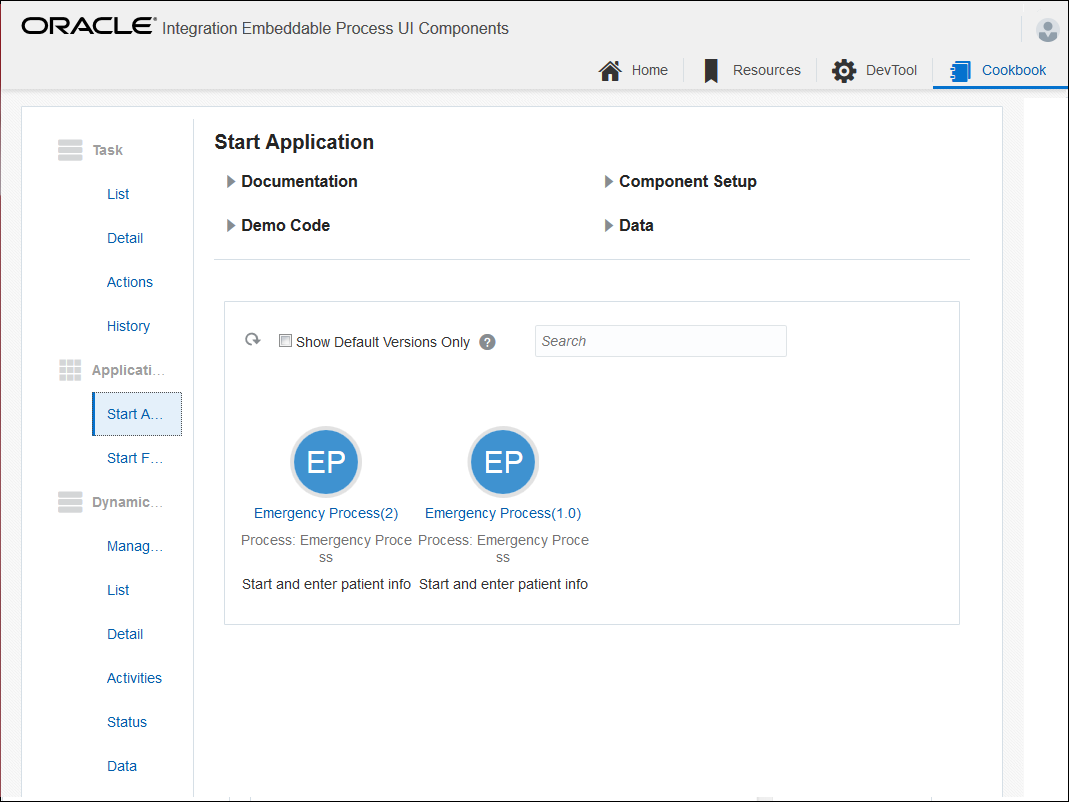

  5. 「Cookbook」をクリックします。
  6. 左ペインのリンクを使用して、UIコンポーネント(「詳細」「アプリケーションの起動」「開始フォーム」「添付ファイル」または「コメント」)を選択します。
  7. 「Documentation」セクションを展開し、選択したコンポーネントの構成に関する詳細をレビューします。 「Documentation」セクションには次の情報が表示されます。
    • Require: コンポーネントを使用するために必要なRequire JSモジュール名とその他の設定が表示されます。
    • Usage: コンポーネントの使用方法を示すサンプル・コードが表示されます。
    • Options: コンポーネントの動作を変更する方法が表に示されます。 一部のオプションはコンポーネントを使用するために必要となります。 「Component Setup」セクションを展開してオプションを試します。
    • Methods: コンポーネント内の様々なデータにアクセスするためのメソッドがリストされます。 たとえば、applistコンポーネントのgetStartformListメソッドを使用すると、使用可能なフォームのリストを取得できます。 この情報は、「Start Form」コンポーネントを独立して使用する場合に役立ちます。 「Data」セクションを展開し、イベントおよびメソッド・コールの結果を表示します。
    • Events: コンポーネントに対して実行されたときにイベントを起動するユーザー・アクションがリストされます。使用側アプリケーションでは、これらのイベントをリスニングして外部アプリケーションのロジックで使用できます。 「Data」セクションを展開し、イベントおよびメソッド・コールの結果を表示します。
  8. 「Demo Code」セクションを展開して、選択したコンポーネントのサンプルJSおよびHTMLコード、そしてコンポーネントのロード時に現在使用されているコンポーネント・オプションをレビューします。 これらのオプションは、「Component Setup」の値を変更すると変わります。
  9. 「Component Setup」セクションを展開し、オプションを選択または入力します。その後、「Apply」をクリックして、変更がコンポーネントにどのように影響するかを確認します。 たとえば、ボタンの名前を変更したり、ボタンを非表示にしてみます。
