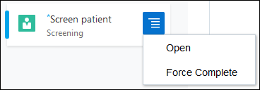

動的プロセス・アクティビティの強制完了
  1. アクティビティを右クリックし、「強制完了」を選択します。
    OpenおよびForce「完了」オプション
    アクションの確認を求めるメッセージが表示されます。 デフォルトでは、強制完了は関連付けられたプロセスを完了せず、フィールドを選択して関連付けられたプロセスを完了できることに注意してください。
  2. 「OK」をクリックして確定します。
