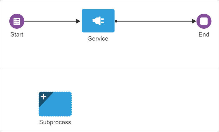

  2. 「イベント・サブプロセス」要素をプロセス・エディタ・キャンバス上にドラッグし、必要な位置にドロップします。 イベント・サブプロセスでは受信または送信フローがサポートされないため、プロセス・フローの外部に要素を追加する必要があります。

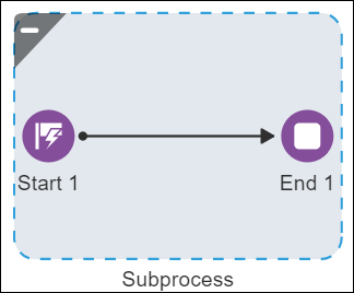

  3. 「展開」 「Expand」アイコンをクリックして、要素を展開します。 デフォルトのエラー処理フローがエラー開始イベントと終了イベントとともに表示されます。 ヒューマン・タスクなどの他の要素を要件に応じてフローに追加できます。
    プロパティを構成したり要素全体のデータ関連付けを定義することはできませんが、例外を捕捉して処理するように開始エラー・イベントを構成できます。 「開始エラー・イベントの構成」を参照してください。
