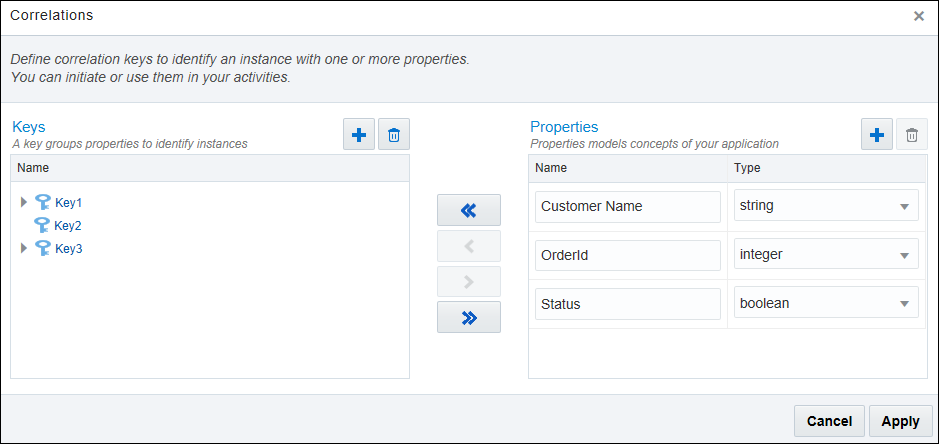

相関キーおよびプロパティの定義
プロセスレベルで相関キーを定義します。つまり、プロセス全体のフロー要素間で相関キーを再利用できます。
相関キーと相関プロパティを定義するには:
  1. 「プロセス・アプリケーション」ページに移動します。
  2. アプリケーションを開きます。
  3. ビジネス・プロセスを開きます。
  4. ツールバーの「Correlations」「Correlations」アイコンをクリックします。 相関ダイアログ・ボックスが開きます。
  5. 相関キーと相関プロパティを作成して、作成した各キーに1つ以上のプロパティを関連付けます。 矢印キーを使用して、「Keys」列と「Properties」列の間で情報を移動できます。

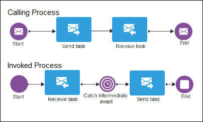

  2. 相互に通信する2つのプロセスを設計して構築します。 1つのプロセスは呼出し元のプロセスで、もう1つは起動されるプロセスです。 たとえば:

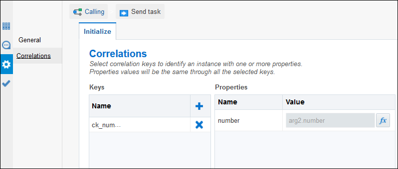

  5. 相関プロパティを定義します。
    1. 「相関」タブを選択します。
    2. 相関を定義して、プロパティ値を開始するように構成します。
      いくつかのノートがあります。
      • 「Keys」ボックスで、「Add」「Add」アイコンをクリックして、いずれかの使用可能なキーを選択します。 キーが定義されていない場合は、作成する必要があります。 「相関キーおよびプロパティの定義」を参照してください。
      • いずれかの使用可能なキーを選択すると、それに含まれるプロパティが「Properties」ボックスに表示されます。 プロパティの値を設定するには、「Expression Editor」「Expression Editor」アイコンをクリックして、エディタを開きます。
      • 相関の初期化のみ実行できるアクティビティ(「Initialize」タブで構成)や、相関を使用できるアクティビティ(「Correlate」タブで構成)があります。 また、入力および出力引数を持つアクティビティでは、いずれかまたは両方を選択して、選択したコンテキストに従ってプロパティ値を設定できます。
