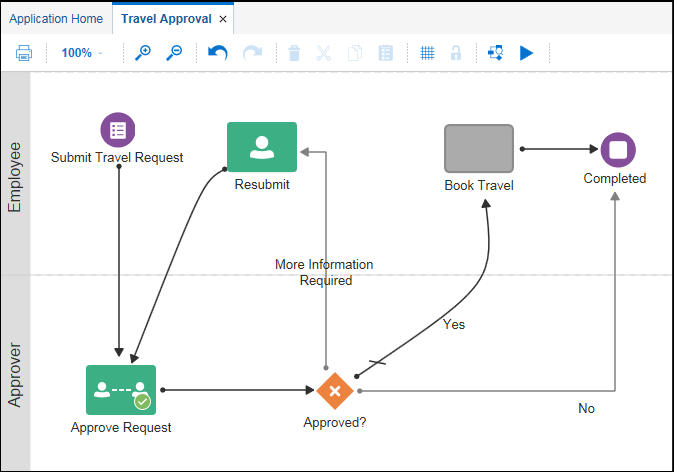

スイムレーンは、プロセス・エディタのキャンバス間で実行する水平のラインです。 すべてのフロー要素はスイムレーン内に配置される必要があります。
ユーザー・タスクを含むスイムレーンにはそれらに割り当てられたロールが必要です。 スイムレーンは、ビジネス・プロセス内で各フロー要素の実行を担当するロールを視覚的に表示します。 さらに、同じロールに割り当てられた複数のスイムレーンを持つことができます。 スイムレーンに割り当てられたロールとは違うロールが必要な場合、特定のフロー要素に別のロールを明示的に定義することもできます。

次の図に示すように、プロセス・エディタのキャンバスはスイムレーンに分割されています。 各スイムレーンは、各スイムレーン内に表示されたタスクの実行を担当する人のロールを表示します。 たとえば、トラベル・リクエスト承認ビジネス・フローでは、2つのスイムレーンを使用することが考えられます。 1つ目のスイムレーンには「Employee」ロールが割り当てられ、2つ目のスイムレーンには「Approver」ロールが割り当てられます。 ユーザー承認タスクが2つ目のスイムレーンに表示され、「Approver」ロールに割り当てられているプロセス参加者がこれらのタスクの実行を担当します。
swimlane-example.pngの説明が続きます
図swimlane-example.pngの説明
